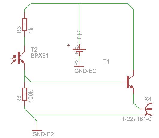

R6 weg, Kollektor von T2 an Basis von T1, zwischen Batterie und
Kollektor von T1 einen 10k Widerstand und X4 an Kollektor von T1.
Das sollte dann funktionieren, sofern du die 3V auf etwas hochohmiges
(TTL-/CMOS-Gatter, µC Eingang) gibst. Willst du es allerdings belasten
(LED oder so), funktioniert es nicht.
