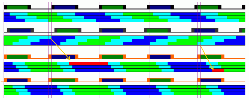

Nur noch mal zum Verständnis für mich.
Wenn ich einen clock pin mit einem Oszillator am FPGA habe. Intern an
diesem Pin 2 PLLs (Altera) betreibe, dann sind alle erzeugten Takte aus
beiden PLLs in der gleichen clock domain und ich muss die Signale
dazwischen nicht synchronisieren. Quartus schafft in der Timing analyse
auch die alle Signale mit unterschiedlichen Takten zu untersuchen?
Oder sind nur alle Takte aus einer PLL synchron und durch verwenden von
2 plls ist die phase zwischen den Plls undefiniert so dass ich
synchronisieren muss?
Danke schon mal. Mich überkommen gerade Zeifel.
Gruß Hochpass

Persönliche Seite #2319029
In dem Fall sind die wie asynchron zu betrachten, da zwar keine
beliebigen Verhältnisse auftreten können, wohl aber zeitkritische. Die
Synthese wird Dir das schon anmeckern, wenn Du von 83,3 auf 125
übersetzen willst und die Flanken keinen Platz mehr für Kombinatorik
lassen :-)
Um Synchstufen kommst Du nicht herum.
Alle Takte aus einer PLL hat nur den Vorteil, dass die Datenraten
gegeneinander konstant sind / gemacht werden können, d.h. die Pakete
laufen nicht auseinander.
Du bist also auf Datenebene synchron - auch Taktebene asynchron.
Sieh Dir die Takte in ModelSIM an und denke Dir hinter jeden 10 ns
Kombinatorik. Dann siehst Du, was passiert.

Persönliche Seite #2320448
Hochpass schrieb:
> Zwischen 83,333 und 125 zu übertragen ist gar kein Problem.
Ich glaube, ich muss mein Lehrmaterial aus den 90ern hier ins Forum
stellen, denn seit 15 Jahren muss ich jedem Studi und Neuingenieur
dasselbe erzählen.
Dein Problem ist nicht nur der Fall der Taktdifferenz von 1) vorn,
sondern auch der von 2) hinten und der des 3) Zusammentreffens. Du musst
alle Fälle beachten.
Schon die 4ns, die nach Abzug von 2xJitter bestenfalls noch 3.x ns sind,
limitieren Dir die Schaltung. Z.B. kann für die Clocks keine
individuelle skew genutzt werden.
Aber was ist bei scheinbar zusammenfallenden Takten?
Routing-Delay und Jitter lassen gerade bei schnellen Bausteinen einen
Datenbus sozusagen "ausfransen". Wenn Du den genau dann samplest, wenn
sich die Daten ändern, weil der treibende Takt nur theoretisch genau zum
Lesenden kommt, die FFs brav verzögern, sodass der lesende Takt nur alte
Daten bekommt, - in Wirklichkeit aber etwas zu früh dran ist und die FFs
schon schalten, während der andere noch liest, dann bekommst Du
garantierte Bitfehler, die zufällig mal da und dort auftauchen.
Wenn man mit nur 1 Synchstufe arbeitet, dann darf keine einzige
Taktflanke inklusive Jitter irgendeine andere sehen, wenn man das sicher
designen will. Ansonsten bist Du drauf angewiesen, dass die FFs
"langsam" genug sind.
Ohne Synchstufe, als lesen aus Kombinatorik (kommt auf die Formulierung
des Codes an) geht dann garantiert schief.

G. H. schrieb:
> Sie laufen nicht auseinander, ok, aber sie zittern und die Taktflanken
> liegen nicht stets aufeinander, auch wenn es mathematisch so aussieht.
> Somit hast Du exakt dieselben Probleme, wie zwischen FPGA und externem
> Chip, die denselben Takt haben.
Es ist nicht exakt das gleiche Problem wie bei externen Chips:
Bei externen Chips ist die Laufzeit des Takts unbekannt, weil der Takt
außerhalb des FPGAs läuft und damit mindestens in der Phase und Jitter
unbekannt ist. -> Clock Netz kann nicht analysiert werden. Hier ist
logisch dass die Clock Domains als asynchron gelten müssen
Bei 2 Takten die aus einer PLL kommen ist dem Tools die Herkunft bekannt
und der Jitter und Phase der Takte untereinander ebenso (jedenfalls
Altera und deren Tools sollte sie bekannt sein). ->Clock Netz kann
analysiert werden. Größerer Jitter der Takte oder Phasenversatz aus
einer PLL führen eigentlich nur dazu, dass das Tool mit größeren Setup
und Hold Zeiten rechnen muss also weniger Zeit für Kombinatorik bleiben.
-> Die Clock domains können analysiert werden und TimeQuest macht das
auch.
Sollte das gleiche sein wie bei der erzeugung der Takte für DDR
Interface, wenn 4 Takte mit 90° Phasenversatz erzeugt wird. Auch hier
werden die Zeiten analysiert und nicht seperat für sich betrachtet.
Wenn ich mal Zeit hab werde ich mal den Altera Support beschäftigen und
das Thema klären.

Persönliche Seite #2328019
In jedem Fall muss er zweimal Jitter berechnen und auch deutlich mehr
ansetzen, weil bei zwei Takten eine ausgeprägte Gegenläufigkeit
auftreten kann (einer unterhalb der Sollfrequenz und der andere drüber).
Die Analyse ist auch komplizierter, da er im Grund zwei Flanken beachten
muss - siehe Fehlerfall 2 rechts. (Datenbits abwechselnd grün und blau,
erscheinen nach einer übergangsphase türkis je nach Laufzeit am nächsten
FF)
