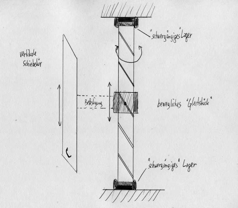

Mein Hauptproblem beim Bau ist jedoch die Frage wie ich die vertikale
Schiebetür mühelos rauf- und runterschieben schieben kann, sodass sie
auch in jeder Position von selbst stehen bleibt.
Eine einfache Lösung für das Problem sind Gegengewichte (die genauso
schwer sind wie die vertikale Schiebetür), jedoch ist das eine eher
umständliche Lösung (wegen Umlenkrollen, Seilen, Gewichten, etc.).
Mir ist eine Lösung eingefallen die funktionieren müsste, allerdings
weiss ich nicht wie diese Führungen heissen.
Und zwar gibt es so spezielle Gewindestangen die ein sehr grobes und
steiles Gewinde haben.
Die Gewindgestange ist oben und unten gelagert, sodass sie sich drehen
kann.
Allerdings lässt sie sich aufgrund der Lager nicht leichtgängig sondern
eher schwergängig drehen.
Auf der Gewindestange befindet sich eine Mutter die man nun mit etwas
Kraft hinau- und hinunter schieben kann.
Durch das Hinauf- und Hinunterbwegen dreht sich dann die Gewindestange.
Lässt sich die Gewindestange schwer genug drehen, so kann das Gewicht
der vertikalen Schiebetüre an der Mutter hängen, ohne dass sich die
Gewindestange verdreht (und die Schiebetür damit langsam absinken
würde).
Wendet man nun jedoch etwas Kraft auf, so kann man die Schiebetür
hinauf- und hinunterschieben.
Lässt man los, so bleibt die Schiebetür in der aktuellen Position
stehen.
Weiss jemand wie man diese "Gewindestangenführungen" nennt ?
Ich habe das schon ein paarmal gesehen, weiss aber icht mehr genau wo.
Für ähnlich einfache Fertig-Lösungsvorschläge bin ich natürlich offen.
Ich hätte mir schon Gasdruckfedern überlegt, denke aber, dass das wohl
nicht das richtige sei dürfte.
lg,
Stefan
von stefan s. (stef89)
Ich habe eine Zeichnung anheängt mit der hoffentlich etwas besser
ersichtlich ist was ich meine.
lg,
Stef
von Michael S. (technicans)
Was du wohl meinst ist eine Steilgewindespindel die auch ziemlich
kostspielig sein dürfte.
http://www.tedata.com/index.php?id=422&zahl=1&wert=6112
Ob es die mit klemmenden Muttern gibt kann ich nicht sagen, aber oft
sind das Kugelumlaufspindeln eben damit eine präzise
Leichtgängigkeit gewährleistet ist. Ohne jemanden der dann noch
Teile dazu fertigt dürfte die Realisierung schwierig werden.

von Andreas H. (kupferblau)
Das ist die einzige sinnvolle Lösung. Alle professionellen Abzüge sind
so aufgebaut.
danke für eure Antworten.
Ich werde mal schauen, ob ich vielleicht zwei einigermaßen günstige
Steilgewindespindeln bekomme, die ich für die Schiebetür verwenden
könnte.

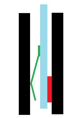

Eine spontane, unausgereifte Idee wäre ein Griff, den man zum Bewegen
der Scheibe nach vorne ziehen muss, wodurch über einen Seilzug oder ein
Gestänge eine Bremse in den seitlichen Führungsschienen gelöst wird...

Ja, das wäre quasi die Idee mit links und rechts einer Gewindestange die
von z.b. Schritt-Motoren angetrieben wird.
An der Gewindestange ist jeweils z.B. über eine Mutter die Schiebetür
befestigt.
Drehen sich die Motoren, kann man die Schiebetür elektronisch rauf- und
runterfahren.
Mit der Lösung kann ich mich allerdings irgendwie nicht so recht
anfreunden.
Ich würde lieber die Schiebetür direkt mit der Hand hinauf- und
hinuterschieben anstatt Knöpfchen zu drücken.
Ist vielleicht Geschmackssache.

von Bernd F. (metallfunk)
Die Lösung mit den Gewindestangen wird garantiert nichts.
Gegengewicht ist doch die Lösung.
Oder einen elektrischen Rolladenmotor. Dann kann man das noch
automatisieren.
Grüße Bernd
von Uwe .. (uwegw)
Wenn die Scheibe nicht besonders schwer ist, könnte man es so machen:
* die Scheibe (blau) läuft mit etwas Spielraum zwischen den Führungen
(schwarz)
* auf der Innenseite der Scheibe ist ein Federblech (grün) angebracht,
das die Scheibe nach außen gegen die Führung drückt. Dort ist ein
rutschhemmendes Material (rot) auf der Scheibe angebracht, das die
Scheibe blockiert
* zum Bewegen der Scheibe drückt man sie mit dem Griff etwas nach innen,
wobei die Feder nachgibt und sich der Stopper von der äußeren Führung
abhebt
danke für die Antworten und Vorschläge.
@Uwe: dein Vorschlag gefällt mir ganz gut, leider habe ich jedoch schon
eine Führungsschiene verbaut (die ich jedoch evt. austauschen könnte).
Es wird wohl doch eine Lösung mit Gegengewichten werden.
lg,
stef
