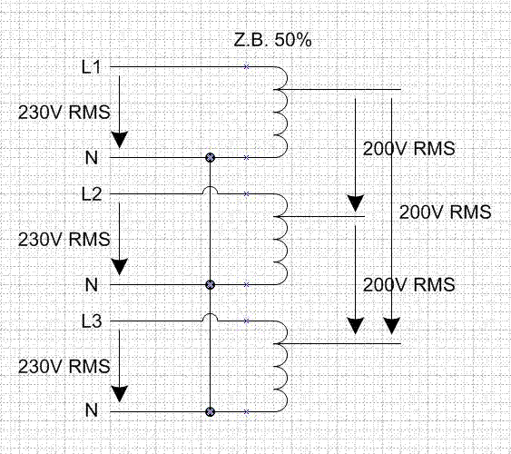

Hallo!
Ich sitze gerade hier und stehe trotzdem auf der Leitung... :P
Mein Problem. Ich habe einen 3-Phasen-Spartransformator von den
Thalheimer Trafowerken.
Dieser wird aus einem 3-Phasen Drehstromnetz gespeist. Am Ausgang des
Trafos benötige ich Spannungnen im Bereich von 150V - 300V (RMS).
Nun zu meiner Frage:
Kann ich primärseitig einfach die Phasen anklemmen und sekundär zwischen
2 Phasen abgreifen? Meiner Meinung nach sollte das ja so gehen.
Im Anhang die Schaltung zu meiner Denkweise :)
Lieg ich da richtig oder komplett falsch?
mfg Almi

klar geht das. Das wird sogar regelmäßig gemacht, wenn eine deutsche
Maschine (für 400V gebaut) in USA eingesetzt werden soll (Netzspannung
460V): bevor man die Maschine umbaut stellt man genau so einen Spartrafo
davor und behält die Installation bei (bevor die Kniefiesel mich hier
zerreißen: ich weiß, dass USA mit 60Hz arbeitet und sich die
gleichzeitige Erhöhung der Spannung und Frequenz häufig kompensiert).
Was aber beachtet werden muss ist eine symetrische Last! Ich nehme an,
der Trafo hat einen 3-Schenkel-Kern: wenn Du nur einen Strang belastest,
der auf zwei Schenkel wirkt, wird auf dem 3., nicht belastetem Schenkel
die Spannung steigen. Gleichzeitig wirst Du nicht den Nennstrom von
diesem Schenkel bekommen weil der magn. Fluss nirgendwo "hin kann".
Jürgen

Ein 3-Schenkel-Kern verwendet, was meine kurze Recherche ergab einen
gemeinsamen Eisenkern, oder?
Der von mir verwendete "3-Phasentransformator" ist eine Zusammenstellung
von 3 Einphasentransformatoren, die gemeinesam geregelt/gestellt werden.
Ich nehme an, dass somit das Problem nich eintritt...
Diesen Transformator verwende ich:
DSS 9180/MDC (Thalheimer Trafowerke)
Datenblatt im Anhang.
Vielen Dank für die Antwort!
mfg Almi
Stimmt, in diesem Fall tritt das Problem nicht auf. Du kannst auf der
Sekundärseite machen, was du willst.
J.
