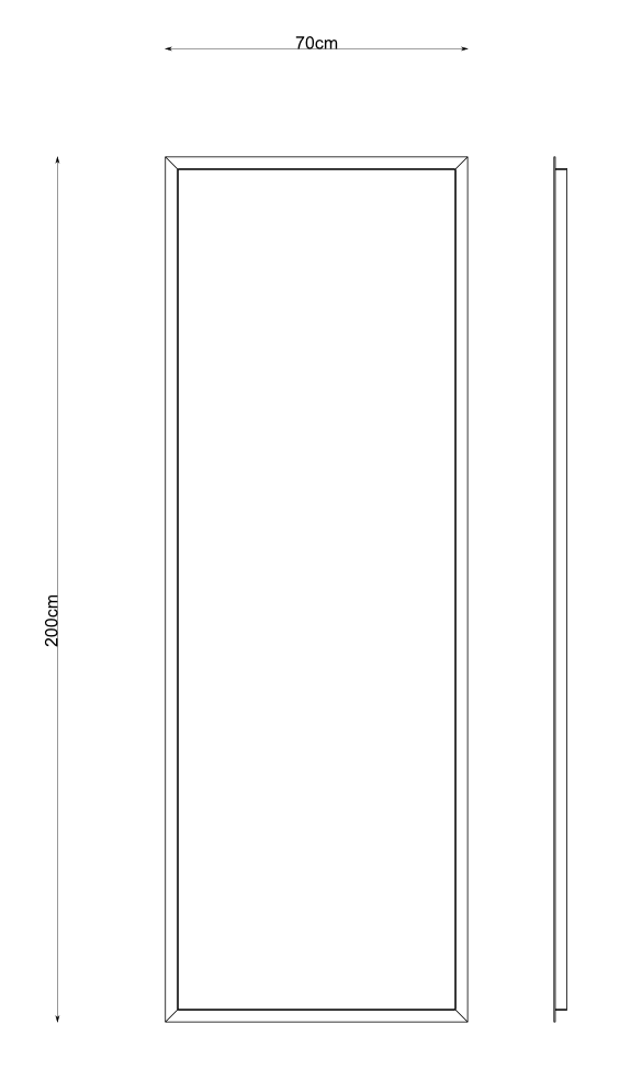

von Tom P. (tom-public)
Anbei mal die Skizze. Das ganze soll als Sichtschutz dienen, entweder
mit Glas, Holz oder bespannt mit einem Textil, bin noch nicht sicher was
verwendet wird.
LG Tom
P.S.: Bilder kann man nicht mehr löschen? Ist halt jetzt 3x dasselbe...
von Bernd F. (metallfunk)
Das sollte mit Winkel 30x30x3 hinkommen.
Stoffbespannung auf Holzplatte ist auch kein Problem.( Sprühkleber ).
Man täuscht sich aber immer leicht, wie wenig fest(auf Verdrehung),
offene Profile ( Winkel, T-Profile selbst Stahlträger ) sind.
Da sind Rohre, egal ob rund oder vierkantig, doch wesentlich stabiler.
Und wozu feuerverzinken? Mit Stoff solls doch wohl eher in
den Innenbereich?
Grüße Bernd.
Bei Glas reichen aber Winkelprofile. Muß man halt Glasleisten
anschrauben.
Aber noch einfacher sind 4 Klemmhalter ( 2 oben, 2 unten )
Glasscheibe festschrauben und fertig.
Da brauch man keinen Rahmen.( VSG mit 2x 8mm oder 2x10 mm TVG )
Glas ist billiger als der Stahlrahmen und Klemmhalter kosten
auch nicht mehr viel.
Grüße Bernd
