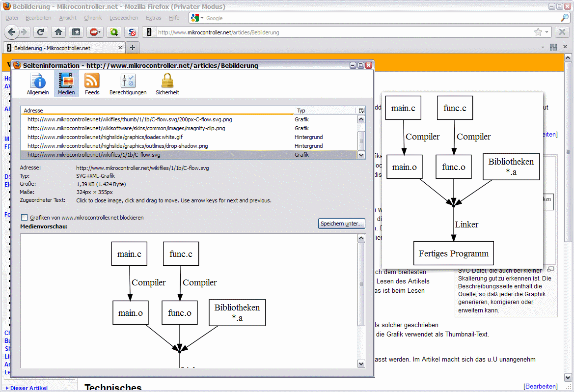

Im Wiki eingebundene SVG-Grafiken lassen sich nicht anclicken und
vergrößern, bzw. irgendein JavaScript scheint sich aufzuhängen.
Beobachtet unter Opera und FireFox.
Beispiel: Die SVG-Grafik in Bebilderung: Click auf die Grafik und
Loading... lädt sich den Wolf.
Warum wird eigentlich so ein JavaScript dingens aufgerufen anstatt auf
die Bildseite zu verlinken?
· Auf der Bildseite sind u.U weitere Informationen
· Die gewohnte Navigation würde funktionieren: Mit dem JS geht die
  Grafik auf, aber mit "Zurück" wird die Seite verlassen. Das ist
  sehr gewöhnungsbedürftig!

Ich vermute mal, dass hier (fälschlicherweise) das "Scrennshotscript"
auf die SVGs angewandt wird, welches aber mit dem vom Server geliefertem
XML text so garnix anfangen kann.
Vermutlich müsste man das so machen, dass die Bilder welcher
vergrößerbar sein sollen per JS spezielle getaggt sind sodass das Skript
nicht auf unpassende IMGs losgelassen wird.

Nö, SVG wird nicht umgerendert, nur die Vorschau!
Und Dein ursprüngliches Problem kann ich nicht nachvollziehen:
Mit Anklicken des Vorschau-Bildes hängt sich nix auf, sondern es
funktioniert genau wie es soll und zoomt eine Box mit der
vergrößerten SVG-Grafik auf.
Die Bildinfo mit Rechtsklick auf der Box sagt dann auch:
Typ: SVG+XML-Grafik
(siehe angehängter Screenshot!)
Browser hier: Firefox 6.0 Release

Das hängt wohl damit zusammen, ob der Browser einbinden von SVGs über
den img-Tag unterstützt. Afaik ist das erst vor nicht allzulanger zeit
bei Firefox hinzugekommen. Firefox 6 kanns.

Ich vermute mal, dass das Skript darauf wartet, dass das Bild geladen
ist, was bei Browsern, die SVGs im img-Tag nicht unterstützen, nie der
Fall ist.

Das Problem ist das Javascript welches versucht ein preload auf ein
Bild durchzuführen
(http://de.selfhtml.org/javascript/objekte/images.htm) insbesondere um
die Größe festzustellen, ein passend großes Fenster zu zeichnen etc.pp
und das geht wohl schief (die Daten kommen korrekt an, habe ich mit
Firebug geprüft).
Davon Unbenommen kann FF (ich meine schon in der 3.0er Version) SVG
Grafiken auch in IMG Tags anzeigen...
