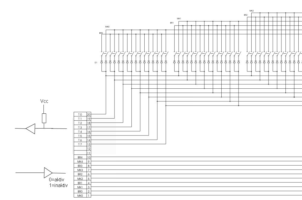

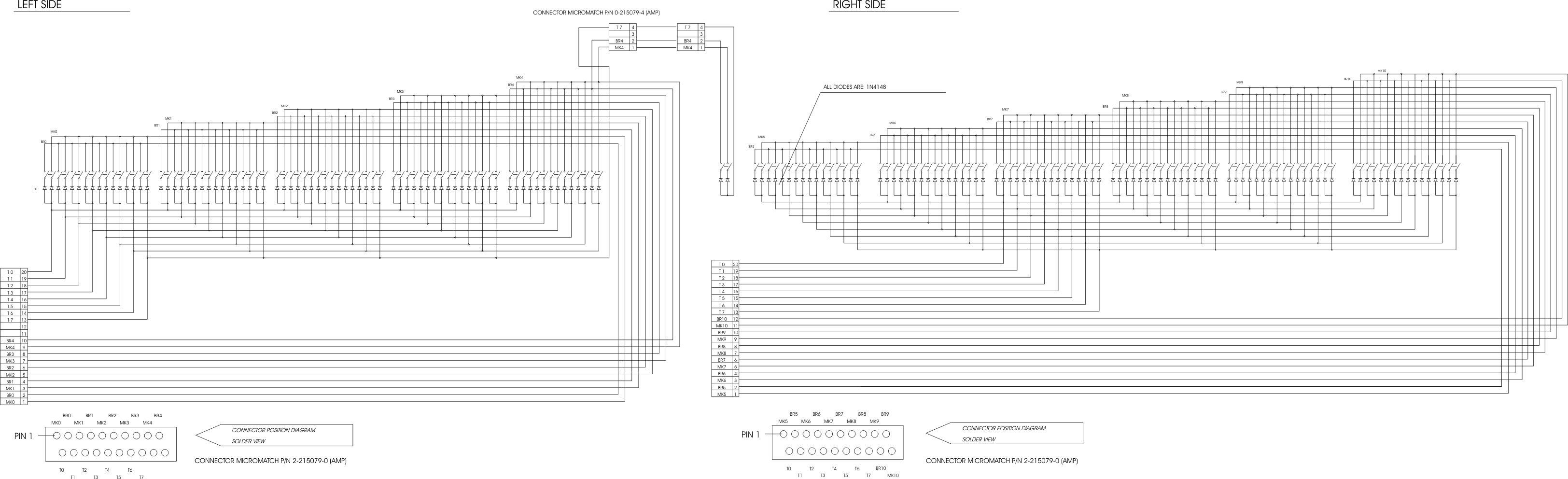

Hänge mal die Schaltpläne an...
1. Kompletter Schaltplan (komplette Schaltung sind 2 Platinen)... ich
habe nur Probleme mit der rechten Platine
2. Schaltplan der kaputten Platine oben (der Plan ist allerdings eine
kleinere Version, mit weniger Tasten)

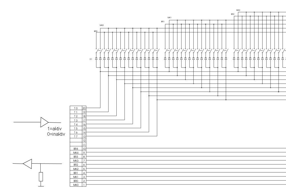

3. Schaltplan der neuen Ersatzplatine unten(wieder die kleinere Version)

Ich habe mir das angesehen, und: es ist komplizierter als gedacht...
Denn wenn du nicht weißt, welches die aktive Seite
(Treiber/Ansteuerung/uCAusgang) und welches die passive Seite (Pullup,
Pulldown) der Matrix ist, hast du eine 50% Chance, die richtige Variante
zu treffen (Screenshots). Wenn du weißt, welche Variante du hast, dann
könnte man da einen Zwischenstecker basteln (Inverter am Treiber /
Open-Collector-Inverter beim uC-Eingang).

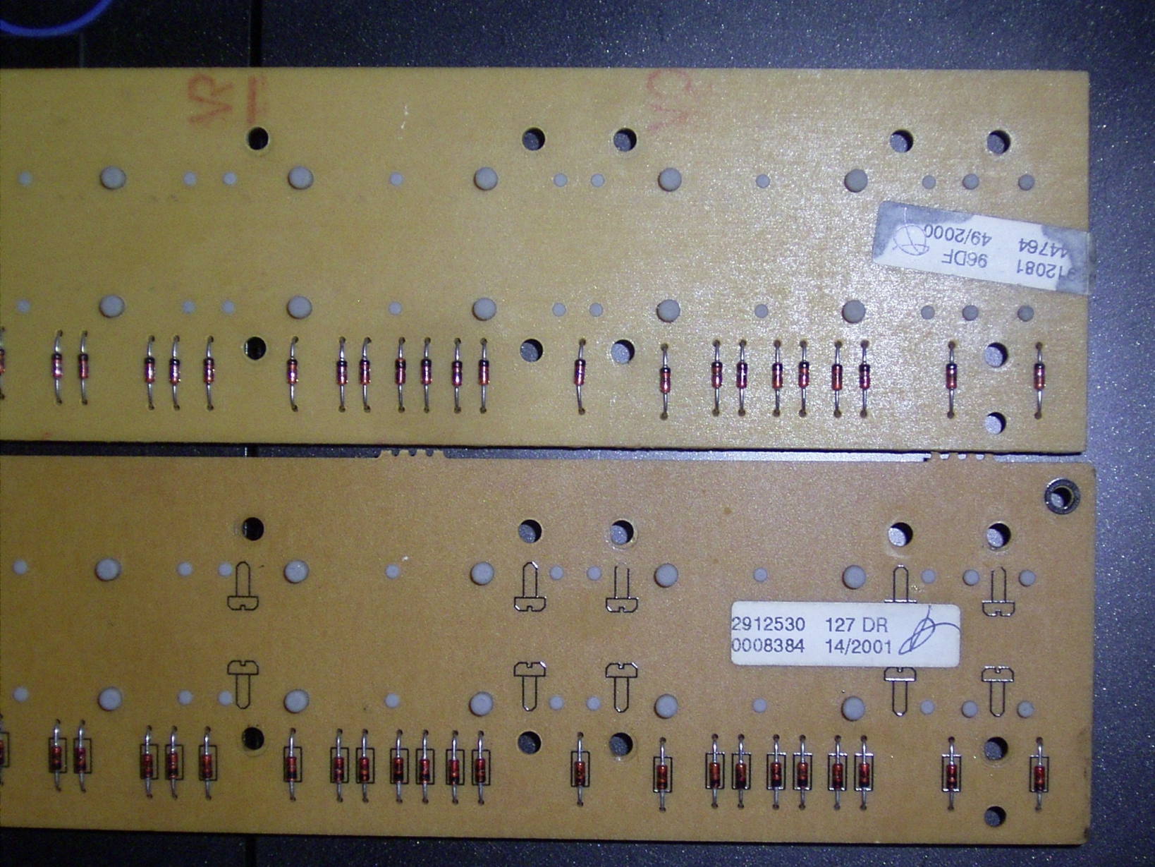

> Hier noch ein Foto von beiden Platinen gegenübergestellt
Das geht mit ein wenig Übung Ruck-Zuck: keine Bauteile im Weg und alles
Flach. 1A Bedingungen also.

Gast #2321030
Auf der anderen Seite ist Lack drauf. Also beim letzten Lötversuch, hat
sich der Lötdraht auf der Platine immer zusammengekugelt und ist eben
nicht ins Loch mit der Diode rein und hat sich auch nicht mit Diode und
Platinenanschluss verbunden.

nicht an die Lötspitze? Ist die verzundert?
Aber nicht auf den Lötstellen:
http://www.midi-store.com/popup_image.php?type=D&id=17718&title=Fatar%20Key%20PCB%20Contact%20Board%20BELOW%20C&area=C
> Beim anschließenden Diodentest mit dem Multimeter
Diode kaputtgebraten?
Wie gesagt: die Lötzeit pro Diode wird im unteren einstelligen
Sekundenbereich angegeben.
#2321083
Ralf G. schrieb:
> Lothar Miller schrieb:
>> Man entfernt den Drahtstummel auf der Rückseite zusammen mit dem Zinn
>> mit einer Entlötpumpe. Oder man macht die Lötstelle heiß und klopft die
>> Platine auf den Tisch...
> Hmm! Und ich spare mir vorher das abknippsen und ziehe die Diode nach
> dem Wegsaugen des Zinns einfach raus. Die Platine so zu züchtigen, wäre
> nichts für mich.
Selbstverständlich ist der "richtige" Weg die Dioden mit der
Entlötpumnpe zu entlöten. Gerade wenn die so frei liegen.
ABER:
Hier geht es um unkomplizierte Hilfe für einen -nach eigener AUssage-
Lötlegastheniker.
Ich denke nicht das der TE über eine elektrische Entlötpumpe verfügt.
Und eine FEderbetriebene Entlötpumpe kostet zwar nicht die Welt, muss
aber erst beschafft werden UND erfordert doch einiges an übung,
besonders wenn es nichts ums Bauteil, sondern DIE PLATINE als zu
rettendes Objekt geht.
Eine Federpumpe kann ihre Wirkung nur "gut" Entfalten wenn die möglichst
schlüssigen Kontakt zur Lötstelle hat. in den meisten Fällen bedeutet
dies das die "nach" dem Lötkolben auf die Stelle aufgesetzt wird. bei
einem Ungeübten führt das aufgrund der Zeitverzögerung und der damit
verbundenen Auskühlung dazu das di eLötstelle oft "Überhitzt" wird
(werden muss). Gerade bei Pertinaxplatinen wie diese hier vorliegen
werden dabei aber oftr die Leiterbahnen stellenweise beschädigt oder
abgelöst.
Das andere Problem ist der Rückschlag. Beim Auslösen gibt es einen
stoss. Das Problem ist besonders dann akut wenn mit entlötpumpe und
Lötkolben gleichzeitig gearbeitet wird. Durch den Rückschlag gibt es
dann einen Stoss auf die Lötspitze was dann Spuren auf der Platine
hinterlässt.
Natürlich -mit ERfahrung und Übung- bekommt man beides in den Griff.
Aber das ist hier nicht gegeben. Und sich da irgendwas abzubrechen oder
zu riskieren um ein paar Bauteile zu "retten" die zusammen keine 2 Euro
kosten ist sicher alles andere als Zielführend!
ICh habe hier am Arbeitstisch eine Elektrische Entlötstation
(WellerVP801C) damit macht das Entlöten fast richtig Spass. In der
WErkzeugkiste liegt die gute alte Handpumpe. Trotzdem... Wenn ich
unterwegs bin (und sei es nur an meinem Auto) -sofern es sich nicht um
WErtvolle/nicht vorrätige Bauteile handelt kneife ich bei THT TEchnik
lieber ab und Entlöte dann anstelle mit der Pumpe zu hantieren.  Obwohl
genug Übung vorhanden ist. ISt schneller/bequemer...
ABER ACHTUNG: Bei SMD TEchnik ist das mit dem Abkneifen wieder mit
vorsicht zu genießen. Durch die Seitliche Druckbelastung die nicht durch
ein "Loch" in der Platine aufgefangen wird kann es hier dann zu einem
Abriss der Leiterbahnen kommen. Da muss man sich immer gut überlegen ob
ein "abkneifen" wirklich Zielführend ist oder man andere Wege sucht.
@TE
ICh würde beim Abkneifen eine andere Stelle vorschlagen:
Anstelle wie von Lothar vorgeschlagen möglichst nah an einem der Löcher
würde ich einseitig möglichst nahe am Glaskörper trennen. Dadurcht hat
das REststück mehr Gewicht, fällt evtl schon von selbst bei erhitzen der
Lötstelle nach unten hin weg. Zum anderen kann man da auch notfalls mal
mit der Spitzzange oder Pinzette vorsichtig dran ziehen wenn es ganz
Stramm sitzt.
Wenn di eRückseite wirklich irgendwie VErbaut sein sollte das Löten
darauf schwer fällt (sieht mir aof dem Fotos nicht so aus, aber das ist
nur geschätzt) dann kann man auch die Dioden Beidseitig am Glaskörper
abtrennen und die "neuen" Dioden an die Drahtenden anlöten. (Also neue
Dioden direkt neben die Stehengebliebenen Anschlussdrähte legen, dann im
Bereich wo die Drähte nebeneinander liegen diese mit einem Tropfen
Lötzinn verbinden, überstehenden Drahtreste dann abschneiden...
Carsten
#2321112
Ich hab' auch nur so eine Federpumpe. Ich finde das geht ordentlich:
Lötspitze auf das Pad - Pumpe drüber (Draht vom Bauteil als Führung) -
und Schuss!
Falls man immer mal was mit Leiterplatten macht, ist sowas ein wichtiges
Teil. Wenn nicht... Ich könnte mir vorstellen, dass man mit Abkneifen
[dann schon lieber direkt an der Diode (lt. Carsten Sch.) oder gleich
mittendurch] mehr Schaden anrichten kann.
