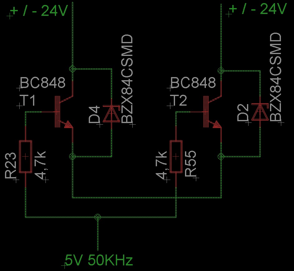

Ich benötige für meine Schaltung einen elektronischen Schalter, der mit
einer Frequenz von max 50KHz bei 5V eine Steuerleitung schaltet. Die
Polung der Steuerleitung ist nicht fest definiert (24V bei max 10mA).
Ich hatte mir gedacht 2 Transistoren mit 2 Dioden zu kombinieren (siehe
Anhang).
Vorwiderstände für die Transistoren fehlen auch noch. Aber ich als
blutiger Anfänger weiß leider nicht, wie diese zu intigrieren sind. Wäre
schön, wenn ich die Schaltung mit SMD Bauteilen realisieren könnte.
Wenn an der Steuerleitung 12V anliegen, funktioniert die Schaltung wie
gewünscht.
Bei 24V steuern die Transistoren jedoch permanent durch.
Kann mir jemand helfen?

Daniel S. schrieb:
> Die Polung der Steuerleitung ist nicht fest definiert (24V bei max 10mA).
Sollte sie aber bei bipolaren Transistoren!
Warum das ganze 2x? Einmal reicht doch auch.
Sicher das die Transistoren durchsteuern und nicht die Z-Diode?
> gewünscht.
Ohne Kollektorvorwiderstände sicher nicht lange wenn deine Quelle
niederohmig ist.
>24V bei max 10mA
Sicher das die Quelle nicht mehr kann? Wenn sie auf 10mA begrenzt ist
können die Kollektorwiderstände entfallen, vorrausgesetzt deine Quelle
ist kurschlussfest.
Knut
Gast #2320369
Wenn die Polung nicht fest ist (in deinem Plan wäre negative
Kollektorspannung suboptimal), würde sich doch z.B. ein PhotoMOS Relais
anbieten.
Was hast du für Dioden verbaut? Wenn die Schaltung bei 24V permanent
durchsteuert spricht das für Z-Dioden <24V... Würde da eher
Schottky-Dioden mit höherer Sperrspannung verwenden verwenden.
Ohne Vorwiderstände wäre die Schaltung nicht (dauer-)kurzschlussfest,
wenn die Eingänge nicht mehr als 10mA aufnehmen, ginge das. Sonst
schauen, was die Transistoren/Dioden maximal vertragen und
R_min = (24V - U_CE - U_F) / I_max
als Vorwiderstand einsetzen.
Darauf achten, dass bei 10mA die Steuerspannung nicht unter
Toleranzgrenze abfällt.

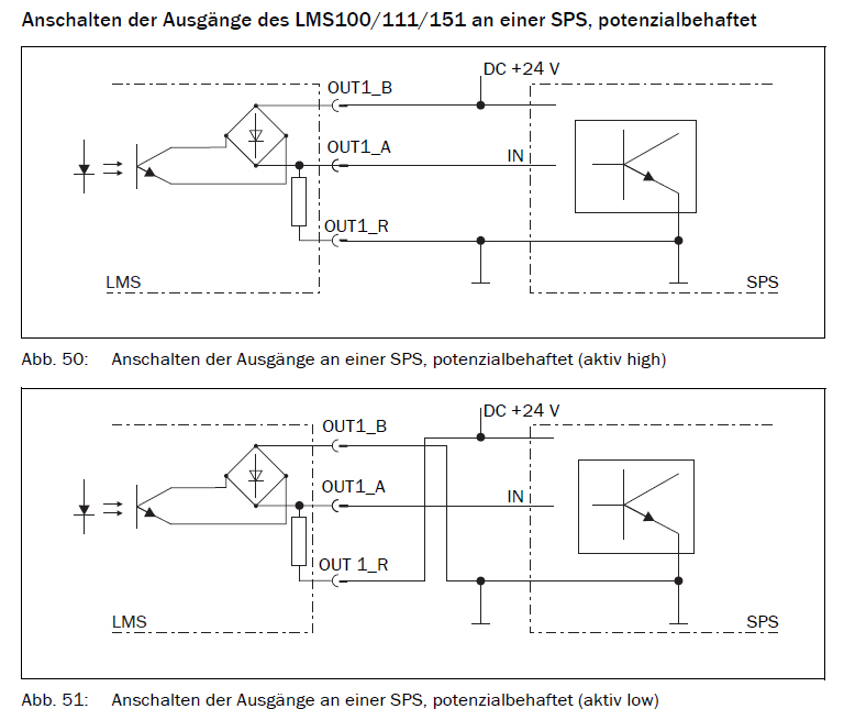

Versuche es mal mit dieser Schaltung.
Damit kannst Du die Spannung wechseln. Der Zweig mit dem Widerstand
kannst Du weglassen, der ist nur für Alarmzentralen relevant die einen
Kabelbruch überwachen müssen. Diese Schaltung wird in einem Laserscanner
der im Securitybereich eingesetzt wird benutzt.

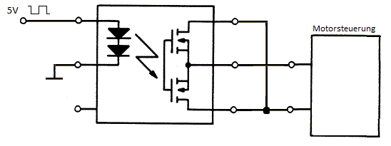

OP #2321549
Die Quelle ist eine Motorsteuerung. Der Motor wird drehrichtungsabhängig
mit +- 24 V betrieben. An der Steuerleitung sind Endschalter für den
Motor angebracht (Reed-Schalter). In Reihe mit diesen Endschaltern ist
ein Jumper gesetzt. Hier kann ein weiterer Schaltimpuls für den Motor
eingebracht werden. An dieser Stelle möchte ich den Motor über ein PWM
Signal steuern.
Leider kann ich nicht mehr über die Motorsteuerung sagen, da ich kein
Schaltplan und kein Datenblatt habe.
@ stkl
Zum Probeaufbau hatte ich zwei 1N 4148 verwendet, da gerade keine
anderen zur Verfügung standen.
Ich habe mich mal über PhotoMOS-Relais informiert. Könnte die
Beschaltung wie im Anhang beschrieben funktionieren?
@ Gerhard K.
Sehr interessanter Lösungsansatz. Ich werde das mit dem Gleichrichter
mal ausprobieren.
