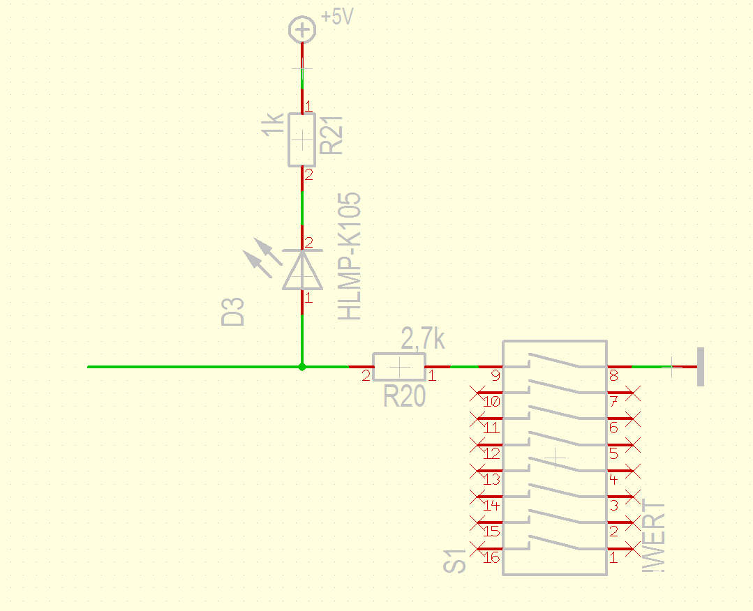

von MWS (Gast)
LEDs von VCC über µC gegen GND schalten, DIP an GND, mit Widerständen
2k7 von jedem DIP-Schalter an 'nen Portpin, beim Start PUps einschalten
und Zustand auswerten. Im Betrieb werden die 2k7 mitgetrieben.
von Julian W. (julian-w) Benutzerseite
Also du meinst so, wie ich es im Anhang habe?
Beim auslesen setzte ich die PINs dann auf Eingang, aktiviere den
internen PullUp-Widerstand und lese die Werte aus.
Danach schalte ich die Eingänge auf Ausgänge. Sobald ich den Ausgang auf
GND schalte, leuchtet die LED. Ansonsten schalte ich den Ausgang auf VCC
und die 2,7kΩ werden getrieben (und die LED an 3,7kΩ, wobei man das wohl
nicht wahrnehmen dürfte).
Hab ich's richtig verstanden?
Edit: kann man die 2,7kΩ eigentlich größer wählen... oder hat das
negative Auswirkungen?
von MWS (Gast)
Ja, bis auf den Umstand, daß die LED in der Zeichnung verkehrt herum
drin sitzt.
Wobei ich übersehen hab', daß die LED bei Schalter und Widerstand gegen
GND den Spannungslevel soweit anhebt, daß die Erkennung nicht mehr
klappt, außer man verkleinert den 2k7 noch stark.
Das DB sagt 1.8V Threshold für die rote LED, wenn VCC=5V ist, I_LED~10mA
und damit Rvor=330 dann müsste RDIP=330 sein, um auf unter IO-Threshold
2,5 - Hysterese 0,5V = 2,0V zu kommen.
5V - 1,8V = 3,2V
3,2V / (330 + 330) * 330 = 1,6V
Dazu käme dann noch der angeschaltete PUp mit ~20k, dann wäre das
Ergebnis ~1,9V.
Du hast dann aber den Effekt, daß bei LED=Aus, also Pin=High der Port
noch um die 15mA treiben muss, mehr als mit Led. Wäre nicht so das
Problem bei 'ner anderen LED-Farbe, bzw. anderer Threshold. Nimm' blaue
Leds und es funktioniert perfekt ;-)

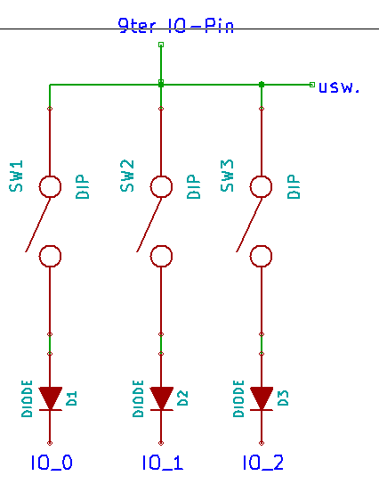

von MWS (Gast)
Julian W. schrieb:
> Edit: Wobei, ich habe ja 9 PINs frei... 8 sind an den Schaltern...
> könnte ich dann nicht einen PIN nehmen, an den ich die LEDs anschließe?
Würd' ich nicht machen, denn dann muss der eine Pin im schlechtesten
Fall den Strom aller Leds treiben. Aber das mit dem 9ten Pin kam mir
auch, allerdings in 'ner etwas anderen Version, siehe Anhang.
Wenn beim Start jeder Pin einmal gegen GND gezogen wird und an Pin9 der
Pullup eingeschaltet ist, dann sollte sich jeder gesetzte Schalter als
Low erkennen lassen, ohne die anderen Nachteile.

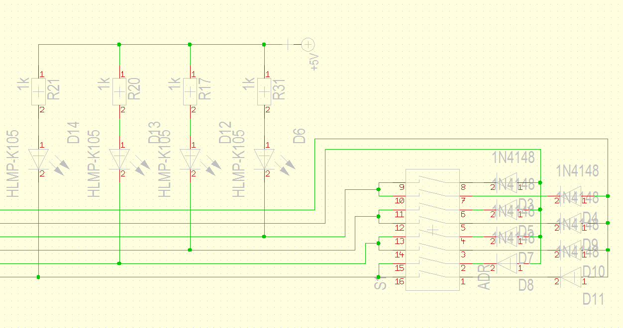

von Jobst M. (jobstens-de)
Das ist doch gar kein Problem:
Port-------+---+---+---,
Port-----+---+---+---, |
         v v v v v v v v  = 8x 1N4148
         S S S S S S S S  = DIP-Schalter
Port-----+-+-|-|-|-|-|-|---|<--R--+--+5V
Port---------+-+-|-|-|-|---|<--R--+
Port-------------+-+-|-|---|<--R--+
Port-----------------+-+---|<--R--,
                         4x LED + Vor-R
6 Ports ...
Die oberen Ports sollten zur Abfrage nur auf Pullup geschaltet werden.
Aber auf jeden Fall immer ein Eingang bleiben!
Bei den unteren Ports wird durch L eine LED zum leuchten gebracht. Und
man kann -sofern die drei anderen Ausgänge auf H liegen- zwei DIPs
abfragen.
Jobst
Nunja.. würde nicht durch die LEDs schon ein High-Pegel auf den 4
unteren Ports liegen?
Edit: Wobei, ist im Grunde ja egal.. ich hab 9 Ports. 9-6=3... 3 freie
Ports würden mir reichen :D
Die unteren 4 Ports sind Ausgänge.
L = LED an und DIPs können gelesen werden
(Porteingang (die beiden oben) L = DIP geschlossen, H = DIP offen)
H = LED aus und diese beiden Schalter werden nicht abgefragt.
Jobst

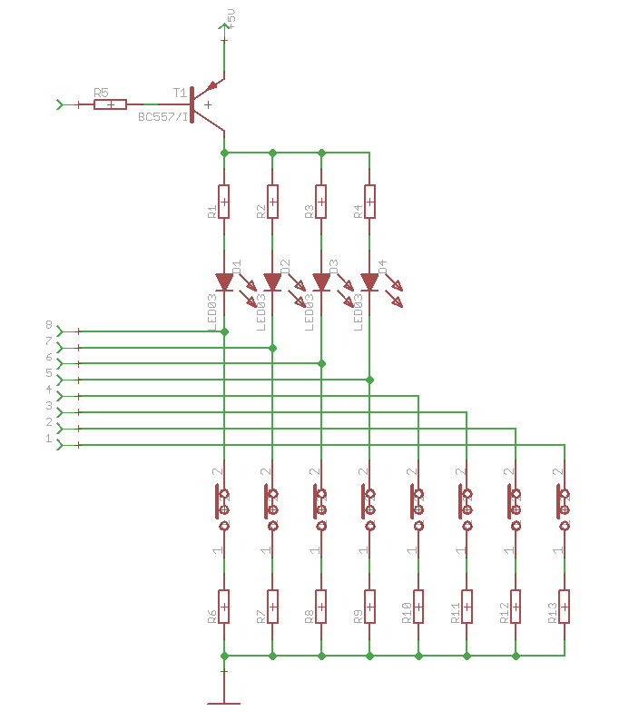

von Ralf G. (ralg)
Wie im Anhang würde ich's mal probieren. Nicht so genial, aber auf acht
LEDs erweiterbar. Man weiß ja nie ;-)
'Vorwiderstände' der Taster sind unkritisch, 10k gehen bestimmt.
Und dann dein Ablauf: Pin9 auf Ausgang mit 'high'. Pin1..Pin8 auf
Eingang. Daten einlesen. Pin1..Pin8 als Ausgang. Pin9 auf 'low'.
Pin1..Pin8 schalten, wie man will.

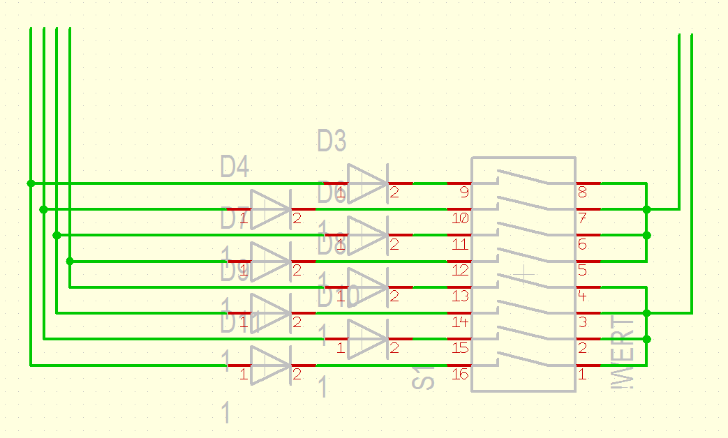

So, ich habe das ganze dann mal in meinen Schaltplan übernommen :D
Zu Beginn des Programms muss ich den DIP auslesen, also gehe ich wie
folgt vor:
Die unteren 4 PINs werden alle auf Ausgang/HIGH geschaltet. Die 2
Eingänge oben werden als Eingang mit PullUP eingestellt. Nun schalte ich
nacheinander die 4 PINs unten auf LOW und kann an den 2 Eingängen oben
den Wert des DIP-Schalter's auslesen.
Anschließend kann ich die oberen 2 Pins "ignoriere" und schalte mit
unten den 4 Ausgängen die LEDs.
So, ich glaub, ich hab's verstanden :D
Beispiel:
Ich nennen die Ports nun von oben nach unten A bis F
Du hast die oberen beiden Ports (A und B) als Eingang mit internem
Pullup konfiguriert.
Die unteren vier (C - F) sind Ausgänge.
Du setzt C auf L, D-F auf H.
Du fragst an A und B die ersten beiden Schalter ab. Bekommst Du ein L,
ist der Schalter geschlossen, bekommst Du ein H, ist der schalter offen.
Nun setzt Du C auf H und D auf L.
Jetzt fragst Du wieder A und B ab.
Dann setzt Du D auf H und E auf L.
Dadurch flimmern die LEDs einmal kurz durch - allerdings vermutlich kaum
wahrnehmbar.
EDIT : Ach, ich hätte es ja gar nicht mehr beschreiben zu brauchen ...
Glaube ich auch ...
Jobst

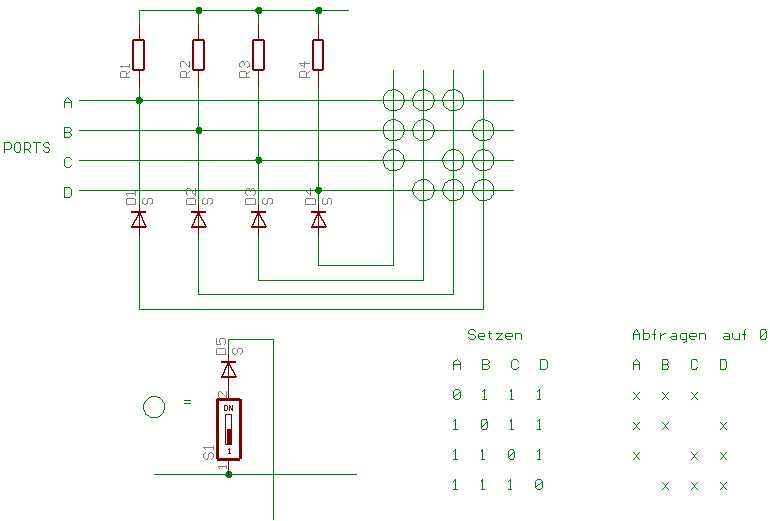

von Helmut L. (helmi1)
Oder noch eine Loesung fuer 12 Tasten/Schalter.
Es wird immer ein Port auf 0 gesetzt und die andern 3 abgefragt ob einer
0 ist.
