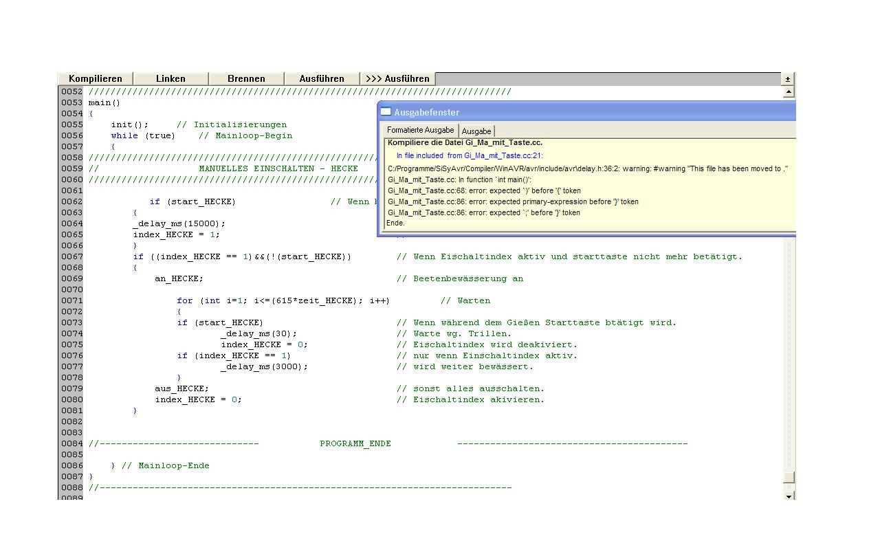

Hallo, ich bin ein Anfänger und habe ein Fehler in Quellcode. Leider kann ich nicht finden wo. Es geht vermute ich um eine Klammer. Auf dem Foto ist der Quellcode und Fehlermeldung dabei Bitte um Tipps

Zeile 87 fehlt eine ) Beste Grüße, Stefan Stefan MM schrieb: > Zeile 87 fehlt eine ) > Nee, in 67 :)

In Zeile 67 gehen 4 Klammern auf, aber nur 3 zu. Die Zeilen 74 und 75 gehören vermutlich in eine geschlungene Klammer (das ist aber kein Syntaxfehler, sondern ein logischer).

Jo, war ein Typo... Und das if in Zeile 76 wird nie wahr, da du den Wert index_HECKE direkt in der Zeile davor immer auf 0 setzt.

Hallo, die Aussagen von: Seltener Gast Andreas B. waren richtig Danke!
