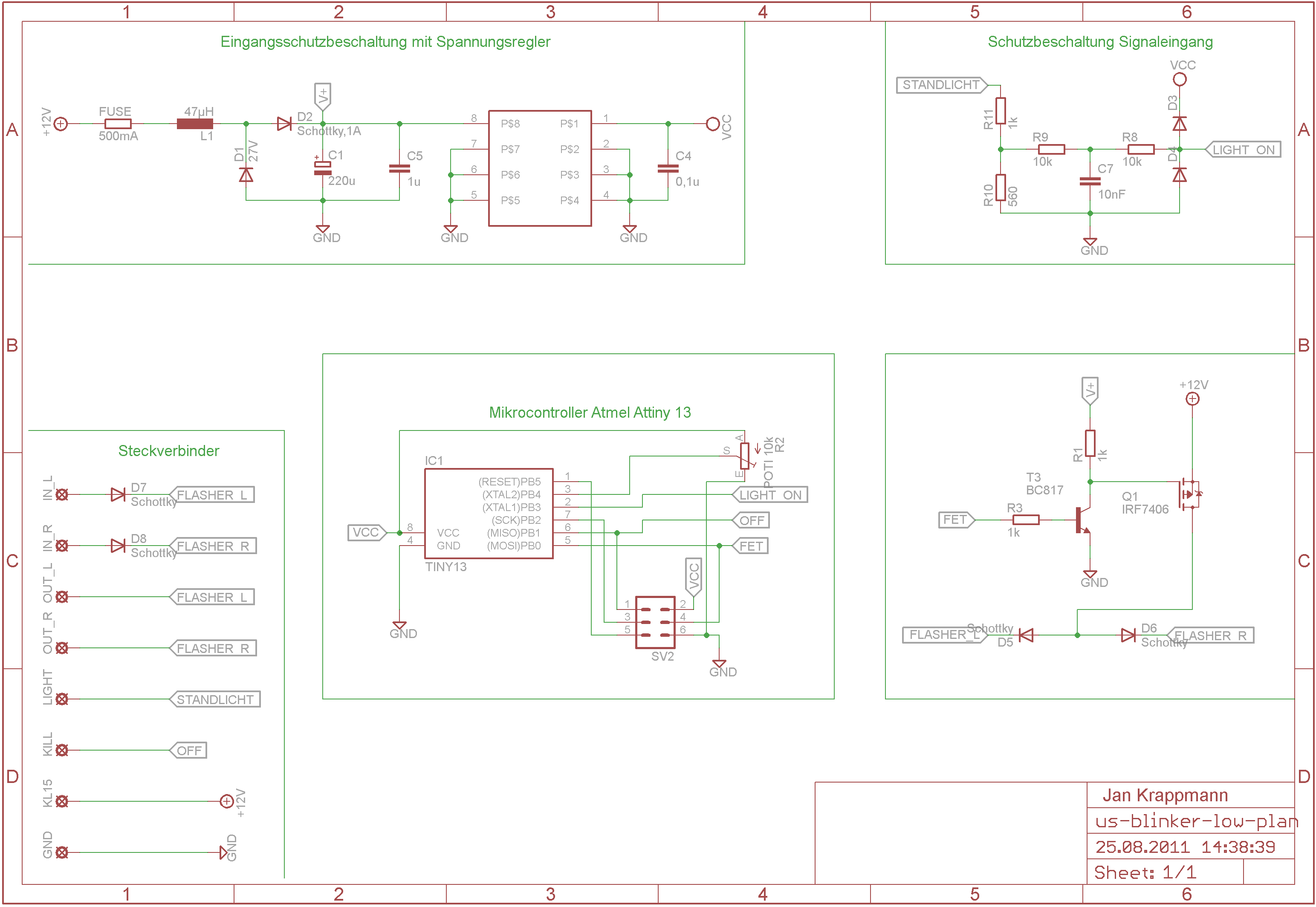

Hallo an alle,
für das Showcar eines bekannten habe ich eine PWM-Dimmung für die
Blinker gebaut und soweit funktioniert auch alles einwandfrei.
Einziger Wehmutstropfen ist, dass man auf den Lautsprechern des
Fahrzeugs ein Störsignal hört, welches seinen Ursprung in der PWM hat.
Ein anschluss des Dimmmoduls direkt an die Batterie hat schonmal einen
erheblichen Vorteil gebracht, genau wie die Absenkung der Schaltfrequenz
auf ca 37Hz. Aber gaaaz leise kann man das Brummen noch hören.
Meine Idee war nun in die Zuleitung vom Mosfet zur Blinkerbirne eine
Drossel mit 10mH einzubauen und dafür dann die Frequenz evtl wieder
etwas anheben um das störende Brummen zu beseitigen.
Könnte das funktionieren? Oder ist ein Klappferrit wohl zielführender?
Ich weiß eben nicht ob es nur die Oberwellen des Rechteck-Signals sind,
die sich hier über das Bordnetz ausbreiten oder vll gar eine
elektromagnetische Einstrahlung über die Kabel?
Mit dem Thema Entstörung kenne ich mich leider nicht so gut aus :-(
Gruß Jan

Jan schrieb:
> Kondensatoren wären wohl nicht so toll wegen
> des hohen Stromflusses beim Umschalten
?? Sollten eigentlich gerade deswegen geeignet sein. Low-ESR und/oder
Kerko sollte Funktionieren, auch in Kombination mit einer Drossel (wobei
die bei den Frequenzen schon ziemlich dick wird).
Die Entstördrosseln sollten auch nicht zwischen FET und Blinker sondern
zwischen Batterie und deiner Schaltung sitzen:
[Vbat]--[L]-x-[FET]--[Blinker]-x-[GND]
Zwischen x und x ist Platz für Entstörkondensatoren. Bei hinreichend
hoher PWM-Frequenz müssen die nicht mal groß sein.
Jan schrieb:
> das sollte doch das
> Optimum darstellen? Darauf hin ists ja auch etwas besser geworden, aber
> so ganz zufrieden bin ich noch nicht.
Finde den Widerspruch.
Versorgungsleitung mit Elko versehen, Ausgänge ebenfalls wenn es keine
LED-Blinker sind (wovon ich bei unter 50Hz Frequenz ja mal nicht
ausgehe, da das ziemliches geflimmere bringen würde). Sollte es doch
LEDs sein, die Schaltflanken mit einem Tiefpass (Grenzfrequenz im
kHz-Bereich, jedenfalls wesentlich höher als die PWM-Frequenz,
zusätzlich minimale Pulsweite beachten) verschleifen. Vor allem aber die
PWM-Frequenz mindestens auf 16kHz. Sollte der FET tatsächlich nicht
mitkommen, R1 verkleinern, dafür Emitterwiderstand unter T3.
@ Sebastian:
Sorry, haben etwas aneinander vorbei geredet, ich war gedanklich im
Leitungsstrang FET-Blinker und da wäre ein Kondensator natürlich
kontraproduktiv was die energieeffiziente Dimmung per PMW angeht.
In der Zuleitung zum Modul sieht das natürlich ganz anders aus, da geb
ich dir Recht :)
@Gaast:
Handelt sich um normale 21W Glühbirnen, daher konnte ich auf die gar so
niedrige Frequenz gehen, bei LEDs wäre das ein einziges Geflimmer,
richtig.
In die Leitung vom FET zu den Blinkern nen Kondensator möchte ich
ungern, da dieser ja eine recht hohe Kapazität haben müsste und damit
hohe Ladeströme fließen...
Also wenn ich das jetzt richtig verstanden habe, dann streuen die
Störungen wohl vom FET über dessen Source-Anschluss und die 12V Leitung
zurück ins Bordnetz?!
Da ich bisher dachte der Knackpunkt sei der Drain-Anschluss, der
Richtung Blinker geht...
Gruß Jan

Also habe heute bisschen rum probiert:
Kondensator zwischen 12V und Masse haben 0,nix gebracht :-( Egal welche
Größe.
Kondensator zwischen Ausgang zum Blinker und Masse haben die
Störgeräusche auf den Lautsprechern sogar noch verschlimmert :-(
Spulen hatte ich leider keine da, bin mittlerweile wirklich verzweifelt.
Was noch auffällt ist, dass das Blinkrelais irgendwann zu schnell läuft,
wenn man den Duty-Cycle der PWM vergrößert...
Hat noch jemand eine Idee wie ich das in den Griff bekommen könnte? So
ne PWM ist doch kein Hexenwerk, wird doch in allen neuen Autos
verwendet?! :-(
Gruß Jan
