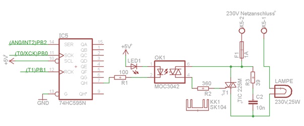

Ich will für den Betrieb in ein Ofen (Umgebungstemperatur Zwischen 70
und 100°C) eine Glühlampe (Netzspannung 230v 25W) ein- und ausschalten.
mit   einen I/O Pin von einen Atmega32.
Gibt es vielleicht eine fertige Lösung den man direkt Kaufen kann?
Falls das nicht der Fall ist, Kann mir jemand eine Schaltung empfehlen,
mit möglicht wenig bauteilen? Die soll auch bei den oben genannten
Temperatur einwandfrei funktionieren. Was muss man dabei beachten ?
Bin für jeden Tipp Dankbar.

Ja, nennt sich Relais. Man sollte allerdings sein Konzept soweit
ändern, das die Steuerung ausserhalb des Ofens sitzt.

Ich nehme nicht an, dass du den Atmega backen willst!?
Als Schaltung würde auch so was gehen:
http://www.mikrocontroller.net/articles/I2C-Schaltmodul
(IC1 zum Ansteuern wäre dann natürlich der Atmega32.)
Oder eben mit Relais:
http://www.mikrocontroller.net/articles/Relais_mit_Logik_ansteuern

Ja, die Schaltung sitzt neben den Backraum mit eine Ventilator. Aber
soweit ist sie doch nicht dass man sagen kann es herrscht
Umgebungstemperatur .
Nein, aus ein Konventionellen Backofen soll ein Reflowofen werden, und
der gute Atmega32 soll die Steuerung übernehmen.

Schau dir etwas ala MOC3041 an, der schafft nur nicht ganz den Strom für
die 25W Lampe sofern se an ist, sprich da brauchst du eine deutlich
größere Variante (je nach Lampe ist der Widerstand wenn se kalt ist
deutlich kleiner und somit fließen weitaus mehr als rund 0,11A, sprich
da braucht es nen größeren Triac, aber man kann ja entweder einen
weiteren Triac mit diesem Optokopplertriac ansteuern oder eifnach einen
größeren Optokopplertriac oder gleich ein ELR nehmen.
