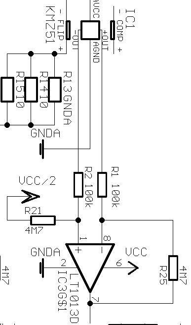

Ich habe diese Schaltung im Internet gefunden (Will einen Kompass
nachbauen), nur ich verstehe die Funktion nicht ganz.
Im Datenblatt habe ich so eine Beschaltung nicht gefunden und auf Wiki.
auch nicht. Schaut für mich nach einem mix aus....
Ich habe nur einen Ausschnitt beigefügt, die Beschaltung gibt es zwei
Mal (je KMZ 1x) und danach ist noch ein Verstärker geschalten (ist
glaube ich im Moment nicht wichtig).
VCC ist 5V
VCC/2 = 2,5V
OPV Versorgung = VCC und AGND (LT1013)
KMZ51 Versorgung = VCC und GND
Bei mir wird AGND und GND gleich sein.
Verstärkung soll 47 sein
Mit R26/R22 bekomme ich die 47-fache Verstärkung rechnerisch.
Ein Differenzverstärker schaut recht ähnlich aus wie diese Schaltung nur
haben die einzelnen Eingänge einen Massebezug, und Pin 3 ist über einen
Widerstand mit GND verbunden nicht mit Vcc/2.
Wenn jemand sein Wissen mit mir teilen will, wäre ich sehr dankbar.

> und Pin 3 ist über einen Widerstand mit GND verbunden nicht mit Vcc/2.
Aber nur bei OpAmps, die mit in Bezug auf GND negativer und positiver
Versorgungsspannung versorgt wurden.
Dein LT1013 wird aber nur mit GND versorgt, nichts was negativer ist.
Wenn man dem R21 auf Masse legen würde, könnte der OpAmp negative
Differenzen nicht verstärken. Also legt man es auf VCC/2, virtuelle
Masse.  Ein Messwert von VCC/2 sollte für deinen A/D-Wandler dann sagen:
Differenz 0. Dazu misst man am besten diese VCC/2 mit einem weiteren
Kanal.
Zumal den LT1013 zwar schön präzise ist, aber kein Rail-To-Rail
Verstärker ist, also nicht an VCC herankommt mit seinem Ausgangssognal.
Du solltest besser einen Rail-To-Rail OpAmp wie AD820 oder TS507 (ebenso
präzise wie der LT1013 der immerhin 30 Jahre alt ist) nutzen.

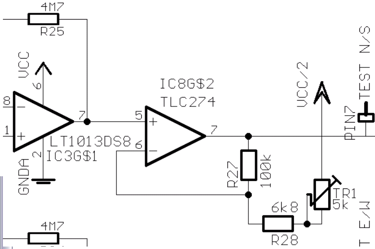

dann wird der nachfolgende OPV aus dem gleichen Grund mit VCC/2
beschalten sein.
Aus Wiki Nichtinvertierender Verstärker (Bild: 003.png):
D.h. R1 ist hier wieder mit GND verbunden weil im Normalfall der OPV mit
+5 und -5 versorgt wird.
Aus der Schaltung aus dem Netz (004.PNG):
In diesem Schaltungs- Beispiel ist wieder R1 (bestehend aus R28 und TR1)
mit VCC/2 verbunden um auch negative Signale verstärken zu können.
Ist das korrekt?
Eine Frage wäre dann noch, laut Beschreibung ist die Verstärkung
zwischen 8.5 und 14.7 einstellbar.
Die Formel aus Wiki lautet V= 1 + (R2/R1)
Min.: 1+ (100k/(6.7k+5k)= 9,54
Max.: 1+ (100k/(6.7k+0) = 15,92
Also weicht die Berechnung um diese 1+ ab, ist dies einfach vergessen
worden / sich in der Beschreibung verschrieben oder gib es einen
technischen Grund?
Also was ist technisch korrekt…..
Werde mir die Datenblätter herunterladen. Danke

Christoph schrieb:
> Ist das korrekt?
Ja, mit der Einschränkung, dass sich 'negative' Signale auf VCC/2
beziehen.
Deine Rechnung ist korrekt. Allerdings wird nicht deutlich, wie in der
Schaltung VCC/2 erzeugt wird. Wenn diese als Spannungsquelle (Ri → 0)
betrachtet werden kann, dann gilt dies. Entsteht diese aber durch einen
Spannungsteiler (was je nach Anwendung auch möglich ist), dann muss
dessen Ersatzwiderstand zu dem Poti hinzugerechnet werden.
Die Berechnung im Originalbeitrag ist deshalb falsch - kannst du mal den
Link dazu posten?

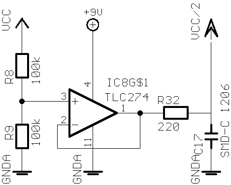

Ok, danke sehr,
habe die Erzeugung von Vref/2 noch hinzugefügt, den link müsste ich
nochmal suchen, in der Beschreibung sind keine Rechnungen vorhanden, nur
die Daten mit der Verstärkung.
Wenn nötig suche ich den link noch.
Gast #2322414
Ja, die 200Ω (R32) gehen für DC noch in die Verstärkungsberechnung ein
und sind TR1 hinzuzurechnen. Das macht aber nicht die gefundene
Differenz aus. Aber für die Praxis ist das ja eh irrelevant: du kannst
ja TR1, R28 oder R27 deinen Wünschen anpassen. Der Autor hat wohl doch
die Addition der 1 bei seiner Berechnung vergessen - und so was rechnet
ja kaum jemand nach. Außer dir!
R32 muss aber auch keine 200Ω haben, 47Ω sind da auch ausreichend. Er
hat den Zweck, den C17 vom Ausgang des OPA zu isolieren, da diese im
Allgemeinen keine kapazitive Lasten mögen und mit Schwingen antworten.
Der Kondensator C17 ist nicht dimensioniert, er kann aber klein bleiben
(10 ... 100nF). Einen zweiten mit z.B. 1μ würde ich parallel zu R9
spendieren um ev. Störungen auf VCC vom virtuellen GND (so nennt sich
diese Art VCC/2 zu erzeugen und zu verwenden) zu unterdrücken.
Den Link musst du für mich nicht extra raussuchen - ich wollte mir nur
einen Eindruck verschaffen über die Qualifikation des Autors ....

Gast #2330466
MaWin schrieb:
> Es ist kien so grosses Problem, die Differenz an den KMZ51 Anschlüssen
> auf den vollen Bereich eines A/D-Wandlereingangs zu verstärken, dazu
> braucht man nicht 2 aufeinanderfolgende OpAmps.
==> dazu braucht man nicht 2 aufeinanderfolgende OpAmps.
Ich bin das Ganze nochmal durchgegangen, der Auto der Schaltung schreibt
zu der ersten Verstärkung mit 47x (LT1013)
Zitat:
"Diese niedrige Verstärkung der ersten Stufe stellt einen Kompromiss
dar. Dieser ist bedingt durch den Eingangswiderstand, der 100Kohm nicht
unterschreiten sollte, da sonst die Belastung der Brücke (ca. 2kohm
Innenwiderstand) nicht mehr vernachlässigbar ist........"
Ist das korrekt?
Mein Beispiel wäre dann Seite 11 vom LT1077 Datenblatt - Typical
Applications
Nur mit einer anderen Widerstandsdimensionierung:
KMZ51 max.(angenommen): 5mV    Ausgang max. 3.2V (3200mV)  Vref=3.3V
3200mv/5mV = 640x
R1= 100k    V=640x     R2=6.4M
R3=R1, R4=R2
Falls die obrige Aussage korrekt ist, müsste dass auch passen, da die
Ausgänge des KMZ51 mit je 100K ausgekoppelt werden. ?
Wenn nicht könnte man ja jeden der zwei Ausgänge des KMZ51 mit einem
Impedanzwandler/Spannungsfolger auskoppeln, dafür sind die Dinger ja u.a
da. oder (Seite 10 LT1077 Datenblatt)?
Bitte sagt, dass das nicht ganz falsch ist.... wäre super wenn ich
zumindest ein bisschen etwas richtig habe...
Gast #2330656
> R1=R3=100k    V=640x     R2=R4=6.4M
Nö. 640*100k=64M
Also typisch hat der KMZ51 einen Messbereich bis 0.2kA/m,
und reagiert darauf mit 16 mV/V / kA/m, bei 5V also 16mV.
Die will man mit dem LT1077 auf 3.2V verstärken (nur eine
Magnetfeldrichtung ?) also um Faktor 200.
Man kann jetzt die Brücke wenig belasten mit den angegebenen
R1=R3=100k, dann ist der zweite Widerstand R2=R4=20MOhm,
Ja, richtig, 20M bzw.64M Widerstände sind schwer mit 0.1%
zu bekommen.
Oder
Sehr richtig.
Oder man lässt die R1/R3 Widerstände weg, und belastet die
Brücke direkt. Da deren Innenwiderstand laut Datenblatt
leider von 1k bis 3k beträgt, müsste man sich extern daran
anpassen, mit je einem 180k Widerstand und einem 470k
Trimmpoti als Ersatz für R2/R4.
Leider ist es bei einem Differenzverstärker schwer, beide
Zweige mit demselben Widerstandsverhältnis einzustellen.
Gast #2331187
> Nö. 640*100k=64M
> zu bekommen.
Sry, hab mich verrechnet... (sollte nicht passieren) aber der Weg wäre
OK.
Dann wird das der erste Versuch werden.
> Oder
> Sehr richtig.
Sehr gut, wenn der erste Versuch geklappt hat werde ich beide Ausgänge
je schön mit einem Impedanzwandler auskoppeln und dem
Differenzverstärker zu verfügung stellen.
Dann können auch die Eingangswiderstände R1/R3 anders dimensioniert
werden damit dann R2/R4 und ich komm in die 0,1% Tolleranzen.....
Deine dritte Lösung lasse ich für den Anfang weg (nicht böse sein) die
würde ich mir anschauen, wenn Zeit ist.
@Christoph Kessler : Danke schön
