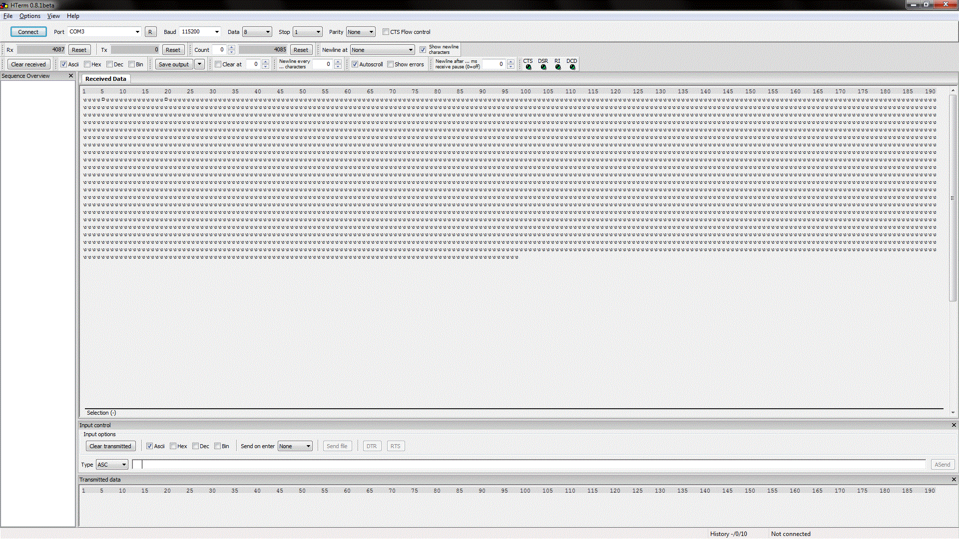

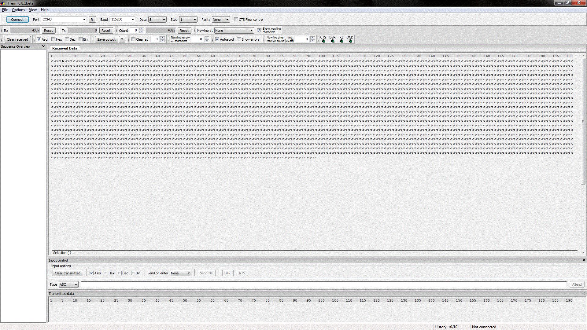

Es ist das 2te NL550ers das urplötzlich folgende Symptome zeigt:
1) Status LED blinkt kürzer und schneller als sonst.
2) Statt dass kontinuierlich gesendet wird, sendet es, laut oszi, etwa 1
mal pro Sekunde für etwa eine halbe Sekunde:
3) Und zwar laut einem Terminalprogramm immer das gleiche
(chinesiche,kyrillische,japanische?)Zeichen.Etwa 300mal innerhalb der
halben Sekunde in der gesendet wird.

Zeig doch mal einen Screenshot von der Ausgabe Deines Terminalprogramms.

Bleibt die Ausgabe gleich wenn Du die Baudrate im Terminalprogramm
schrittweise reduzierst?
von Attila C. (attila)
Hallo Volker
Nein bei anderen Baudraten verändert sich das "Kraut und Rüben"
Ich verstehe was Du mit dem Halogen -Schienen System meinst. Ich glaube
aber nicht das deswegen ein GPS eine schneller blinkende Status Led
bekommt und plötzlich statt kontinuierlich RS232 Daten auszuspucken
selbe nur noch periodisch ausgibt. Und dann auch noch sinnlose Daten.

So, ich versuch das jetzt mal zu beschreiben:
Auf ein langes 5V high folgt
300us low
      100us high
200us low
      100us high
200us low
      100us high
100us low
      300us high
300us low
      100us high
100us low
      100us high
500us low
usw usw. Ich kann damit nichts anfangen oder irgendetwas erkennen. Sagt
das jemandem von euch was?
Also: Sollte jemand von euch ein Navilock NL 550 haben was plötzlich
schneller blinkt als sonst: Dann hat es sich auf 9600 Baud umgestellt.
Aua aua! Jetzt gilt es nur noch herauszufinden wieso es das gemacht hat.
Vielen Dank für die Hilfe hier!
von Torsten S. (torstensc)
Ich hatte so einen komischen Effekt mal an einem Skytrack Modul.
Da habe ich mir stundenlang einen Wolf gesucht, und gedacht das Modul
ist defekt. Im Endeffekt hatte nur die Masse direkt am Modul einen
Schaden weg. Über den Pegelwandler und RS-232 hat das Modul aber
irgendwie parasitär Masse bezogen, die LED blinkte wirr, aber alles
Andere war Murks. Witzigerweise der gleiche Effekt wie bei dir. Wenn
im freien, also GPS-Empfang, blinkte die LED, im Haus war sie dauernd
an.
Ich dachte erst, dass ich das Modul irgendwie elektrostatisch
zerschossen
habe.
Torsten
von Michael (Gast)
> 300us low
>       100us high
> 200us low
>       100us high
> 200us low
>       100us high
> 100us low
>       300us high
> 300us low
>       100us high
> 100us low
>       100us high
> 500us low
Der 100µs-Raster sagt dir das ein Bit 100µs dauert, genau genommen
wahrscheinlich 104µs und das wäre dann eine Übertragungsgeschwindigkeit
von 9600 Bd.
Deine Bitfolge (Bezeichnung S=Startbit low, E=Stopbit high, 1=high,
0=low) wäre dann also
S00100100E S11100010E S0000....
  0x24       0x47      0x?0
was dann der Zeichenfolge "$G ..." entspricht.
Das sieht nach dem Anfang eines NMEA Datensatzes mit 9600 Bd aus.
@Michael: Völlig richtig! Jetzt gilt es , wie gesagt, nur noch
herauszufinden warum das GPS sich umgestellt hat und wie man es wieder
zurück zu den ursprünglichen settings konfiguriert.
