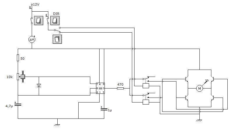

Hallo Leute,
Ich wollte einmal vor der Umsetzung nachfragen, ob diese
Vollbrückensteuerung mit NE555 fehlerfrei ist. Bitte entschuldigt das
Aussehen, ich habe die Steuerung in einem einfachem Programm entworfen,
nicht eagle. Mit dem Poti links lässt sich das Tastverhältnis
einstellen, also die Geschwindigkeit. Der 555 ist astabil beschaltet.
Gesteuert wird später mit etwas leistungsfähigeren Transistoren, der
Motor ist aus einem Kassetendeck aus einem alten Radio ausgebaut.
gruß
Thyranistor

> ob diese Vollbrückensteuerung mit NE555 fehlerfrei ist.
Nein, natürlich nicht, schon die Vollbrücke platzt bei der ersten
Inbetriebnahme weil ihr die Vorwiderstande und die Freilaufdioden
fehlen.
Ist es wirklich SO SCHWER, vor dem ersten Versuch erst mal im Netz
nachzuschlagen, wie man so was richtig baut ?
Dann wüsste man vielleicht auch, daß 1uF am NE555 nicht gerade nach der
Datenblattvorgabe sind, daß eine PWM mit konstanter Frequenz aber
variablem Duty Cycle anders gebaut wird, und daß Relais zur
Drehrichtungsumsteuerung - nun, sagen wir unelegant sind.

ja, Freilaufdioden habe ich vergessen, aber wo soll ich bitte einen
Vorwiderstand einbauen? der für die Transistoren existiert bereits, und
ist zwischen Pin 3 vom 555 und den Relais. Die Relais zur
Drehrichtungsvorgabe habe ich nur deswegen verwendet, weil ich noch zig
davon habe, funktionieren auch noch, sicherlich könnte ich Transistoren
verwenden, aber man kann ja auch das nutzen, was bereits vorhanden ist.
Den Kondensator habe ich ebenfalls auf weggelassen. Sonst noch etwas?

Was genau hast du an MaWins Beitrag nicht verstanden?
- Vorwiderstände fehlen
- Freilaufdioden fehlen
- der NE555 ist wie im Datenblatt zu beschrieben zu beschalten und nicht
nach irgendwelchen Phantasiebeschaltungen
- die Relais sind Müll, egal ob sie bei dir noch rumliegen oder nicht.
Das ist die DIY Variante die irgendwelche Heimwerkertrottel verwenden
würden die ihre Blumenkästen mit 2-Komponentenkleber an die Wand kleben
und dann eine Anleitung ins Netz stellen. Das hat nichts mit
Elektrotechnik zu tun das ist Murks.
Wenn du noch nicht so viel Ahnung hast, dann könntest du dich (wie man
dir vorgeschlagen hat) ein wenig im Netz informieren und nicht stoisch
auf deiner Schaltung beharren. Es ist ziemlich lachhaft, wenn du Profis
wie MaWin, etc. in jedem Satz wiedersprichst wo jeder hier im Forum
weiß, dass er zu mit den Top3-Usern zählt die wirklich Ahnung haben.
Dvon gibt es hier leider nur eine Hand voll.
Von daher würde ich an deiner Stelle schleunigst umsetzten was der gute
Mann dir rät.

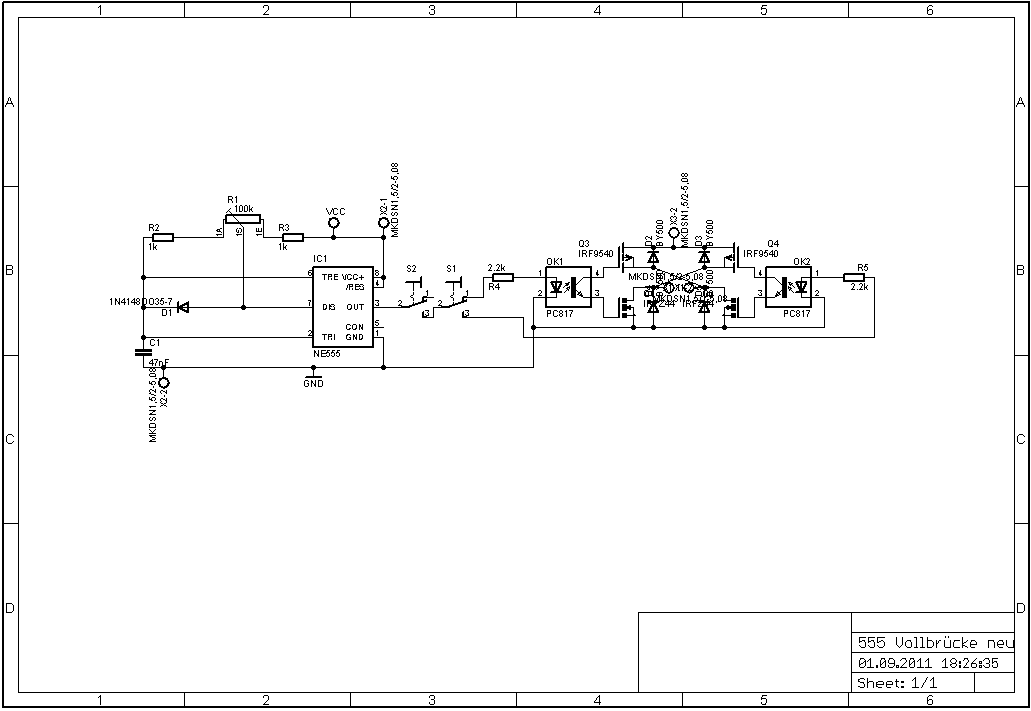

Hallo Leute,
Ich habe eure Räte befolgt, entschuldigt bitte, dass ich euch soetwas
zumuten musste. Habe das Ganze völlig neu gezeichnet, Schaltplan im
Anhang. Rechts ist es zwar leicht unübersichtlich, das liegt aber daran,
dass ich nicht weiß, wie man die Bauteilbezeichnungen verschiebt (ist
aber eine andere Baustelle, wär aber für die Zukunft gut zu Wissen). Wie
gesagt, völlig neu gezeichnet, auch hier wäre es nicht schlecht, wenn
man den Schaltplan auf Fehler überprüfen würde. S1 dient zur
Richtungsumkehr, S2 zum Ein/Aus des Motors.
gruß
Thyranistor
Echt ? Wo hast du denn
> > nach(ge)schlagen, wie man so was richtig baut
Also irgendwo musst du die Schaltung ja her haben,
würd mich ja mal interessieren wo du sie angezeichnet
hast.
Ich meine, vielleicht muß ich ja deutlicher zeichnen,
oder du dir eine Brille kaufen.
Mit 4 Widerständen und 24V statt 12V könnte man sie
sogar zum funktionieren bringen, aber das war sicher
nicht beabsichtigt.
> hast.
Hab ich mir auch gedacht.
In der etwas weiter oben verlinkten FAQ ist eine Brücke von dir, die
sieht so ähnlich aus ...
 +Ub -+--+---+---+---+--+
      Rp |E  |K  |K  |E Rp
  PNP +-|<   D   D   >|-+ PNP
      |  |   |A  |A  |  |
  v   R  +---+   +---+  R   h
  |A  |       \ /       |   |A
 LED |< Ph     X     Ph >| LED
  |   |E      / \      E|   |
  Rv  |  +---+-M-+---+  |   Rv
  |   |  |   |K  |K  |  |   |
 GND  +-|<   D   D   >|-+  GND
      Rp |E  |A  |A  |E Rp
 GND -+--+---+---+---+--+
... bis auf das, dass er die ganzen Rp hat unter den Tisch fallen
lassen.
Ich habe aber die ASCII-Art auch nicht komplett mit der Zeichnung
verglichen. Dazu ist mir das Gefummel zu anstrengend zu untersuchen. Da
hat er ein ganzes Blatt zur Verfügung und dann pfriemelt er alles auf
10*10 Millimeter hin, damit man nur ja nichts sehen kann. Die Leute sind
schon komisch.
