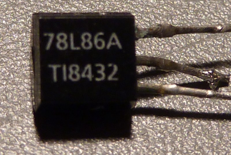

78L86A: Kann Daten nicht finden
Das ist vermutlich ein 8.6V-Regler (ev. kundenspezifisch) Baujahr 1984
von Texas Instruments. Also kein Wunder, dass Du über den Exoten nichts
findest.
Als Ersatzteil nimm einen 78L09 oder eine 78L08, bei welchem du eine
1N4148 in die Masseleitung hängst.

OP
> findest.
Du hast recht, er liefert 8,5 V real.
So das Thema ist damit, glaube ich, erschöpft.
Danke an Alle.
