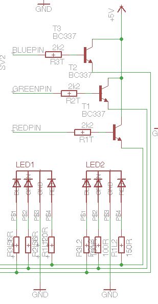

Hallo zusammen
Habe mir die Schaltung im Anhang zusammengebaut. Diese funktioniert mit
den angegebenen Bauteilen wunderbar. Ich habe aber gelesen, dass man die
Transistoren (High Side NPN) so nicht verwenden sollte.
Kann mir das jemand erklären? Wieso funktioniert das Ganze trotzdem?
Vielen Dank für euren Input
So bildet der NPN Transistor mit R und LED eine Stromquelle, weil bei
steigender E-Spannung U_BE zusammenbricht. Über der CE-Strecke des
Transistors dürften darum wohl fast 1V abfallen, d.h. im Gegensatz zu
einem MOSFET wird der Transistor zumindest bei höheren Strömen relativ
warm.
Ein NPN an der HighSide ist ein Emitterfolger. D.h., die
Ausgangsspannung ist abhängig von der Basisspannung und liegt 0.7V unter
dieser.
Bei Verwendung eines PNP wird dieser im eingeschalteten Zustand in der
Sättigung betrieben, so dass du deutlich weniger Spannungsabfall an CE
hast. Bei geeigneter Beschaltung kannst du damit auch Ausgangsspannungen
oberhalb deiner Steuerspannung haben.
Deshalb oben der Ausdruck 'sollte'. Verboten ist es nicht, einen NPN zu
verwenden, wenn man mit den Einschränkungen leben kann.

Das Ganze nennt sich Emitterfolger. Die Basiswiderstände könnte man auch
weglassen. Allerdings hat diese Schaltung einen Erhöhten
Spannungsverlust über den Transistor, ca 0,7 V statt etwa 0,2 V UCEsat.

M. T. schrieb:
> Hallo zusammen
Weil Du nur kleine Ströme ziehst. Bei höheren Strömen würden die
Transistoren abrauchen. Das ist die Kurzerklärung. Genaueres steht
in den anderen Antworten.
Gruss
Harald
OP #2323270
Vielen Dank für eure Antworten. Demnach kann die Schaltung so aufgebaut
werden. Wie ich aber aus den Texten lese, sind die Widerstände der LEDs
falsch dimensioniert.
Verstehe ich das richtig: Wenn der Basiswiderstand weggelassen wird, so
wird die LED mit etwa 4V versorgt.
Wieso leuchten die LEDs aber mit den verwendet Werten trotzdem so hell,
als ob man diese mit 5V direkt versorgt?
