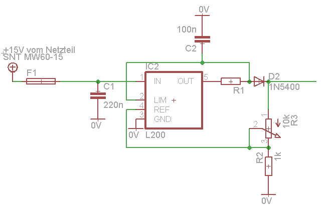

Ich bin dabei, mir ein Kofferradio zu bauen, gespeist von einem
Bleiakku. Dieser muss natürlich ab und zu auch mal geladen werden.
Dafür scheint sich ja der L200 ganz gut zu eignen. Jedoch komme ich mit
der Widerstandsberechnung für die Strombegrenzung nicht zurecht.
Im Anhang ist mein bisheriger Schaltplan. Ich habe ein 15V
Schaltnetzteil, welches zum Laden eingesetzt werden soll.
Meine Frage ist jetzt, wie ich die Größe des Widerstands R1 berechne, um
den gewünschten Ladestrom zu bekommen. Der Bleiakku hat 12V und 7,2Ah.
Ist als Ladestrom 1A zulässig, oder sollte man eher weniger nehmen?
Die Ladeschlussspannung von ~13,7 werde ich mit R3 einstellen.
Schonmal Danke für eure Hilfe!

> Aber woher bekomme ich V5?
Nirgends, falsch interpretiert.
V5-2 ist die Spannung zwischen Pin5 und Pin2.
Und die steht mit 0.45V nominal im Datenblatt.
