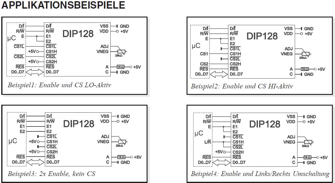

Hallo
Pic mit 4MHz Quarz
Habe dieses Display erhalten.
Ob es i.O. ist ,ist nicht bekannt.
Habe ein wenig experimentiert.
Bekomme aber kein Pixel auf den Schirm.
MAIN  CALL    DISPLAY_ON    ; Display einschalten
  CALL    SET_PAGE    ; X- Adresse def.
  CALL    SET_ADDRESS    ; Y- Adresse def.
  CALL    WRITE_DATA    ; Write Display Data
  GOTO    $

Bei deinem Programm fehlt die Steuerung der CS Pins.
Oder der Kontrast ist einfach nur falsch eingestellt.
von Juppi J. (juppiii)
Hallo
Ich habe das Teil nach Beispiel 3 Angeschlossen.
Kein CS 2 mal Enable.
Zusätzlich habe ich auch noch das Kontrastpoti angeschlossen.
Wenn ich aufdrehe wird das Display rötlich und man kann alle Pixel
sehen,aber keins ist gesetzt.
Anschlüsse schon mehrmals getestet.
MfG

von Klaus (Gast)
@Juppi!
Nach welchem APPLIKATIONSBEISPIEL hast du Das Display angeschlossen?
siehe Anhang!
Du brauchst einen Daten und Steuerbus mit je 8 bits. Ok Steuerbus etwas
weniger.
Ich hätte ein Hexfile! Läuft aber nur auf einen AT89C51AC2.
Wie ich schon sagte,Beispiel 3
Da reichen 4 Signale.
Hatte das Display angeschlossen und mit PicKit verbunden.
Nach starten von MPLab und laden des Asm Progs waren mal Pixel kurz zu
sehen.
Die zufällige Ram Belegung?
Holger,nix Anders!
Ich mache den Test mit dem Pic16F627A
