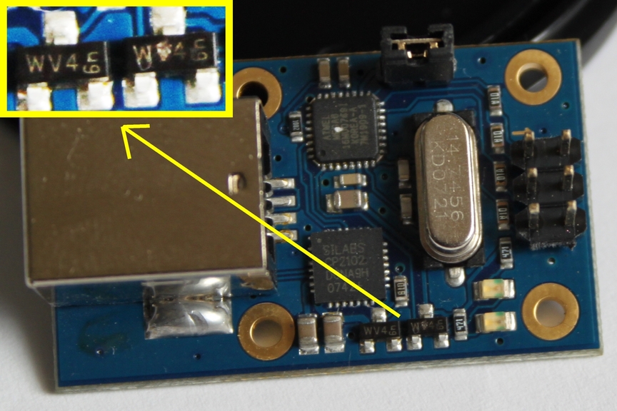

Ich benutzezum Programmieren des ATMega's den Programmieradapter
IC-PROG-AVR 2.0.
Heute ist es mir kaputgegangen....ein Bauteil ist durchgebrannt...siehe
Foto
Der Aufdruck lautet "WV4 6n".
Habe schon herausgefunden das es eine Schottky-Diode sein müsste Typ
BAT54.
nun gibt es aber 4 sorten davon...
Hat einer Anhnung und weis genau welches Bauteil das ist?
Aus dem Foto sind 2 gleiche Bauteile drauf...die haben was mit den 2
LED's zu tun...
Vielen dank im vorraus..

@Simon K.
ist es also wirklich "BAT54"?
wenn ja...das habe ich auch schon und wie schon gesagt es gibt 4
typen...
BAT54, BAT54A, BAT54C und BAT54S
Welches ist es nun?

Das steht in dem von mir verlinkten Datenblatt direkt auf der ersten
Seite unten links.
Kopfschüttel!
Gast #2323374
Das Bild ist viel zu groß. Unter 1MB hätte es auch getan.
In dem Datasheet steht was von "Marking Code" und V4, danach weiß man
welchen Typ man braucht ^^
(Firma: google) #2323386
ok, hatte nichts gelesen über bildgößenbeschränkung... dachte nur damit
kann man das auch den aufdruck auf dem bauteil besser erkennen...ok,
merke es mir, danke
also ist es ein BAT54S....sorry hab das datenblatt überflogen...
trotzdem daaaaanke....

(Firma: google) #2327599
so freunde....habe das BAT54S bestellt und er kam heute und habe es
gleich eingelötet und......die betreffende led leuchtet viel heller als
die andere...drauf steht "L44" laut datenblatt
(http://www.datasheetarchive.com/dl/Datasheets-41/DSA-806996.pdf) oder
(http://www.s-manuals.com/smd-files/pdf/b/bat54_series_n.pdf) ist das
der gleiche....
warum leuchtet die jetzt aber heller?
danke im vorraus
