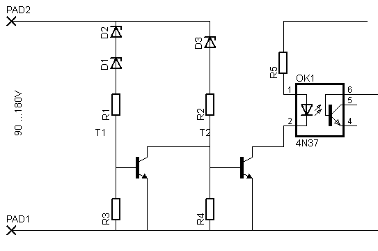

ich möchte mit diesem Schalt plan arbeiten.
am eingang ist eine Spannung zwischen 90 und 180V DC. T2 wird geschaltet
wenn die Spannung grösser als 90V und kleiner als 180V. T1 wird dann
geschaltet wenn die Spannung über 180V ist und dadurch T2 ausgeschaltet.
durch das Einschalten von T2(Spannung zwischen 90 und 180V) fließt ein
Strom in Optokopler was ermöglicht das Einschalten der secondäre Seite
die mit einem Schütz (spule mit 24V dc) verbunden ist.
ich möchte gern wissen welche Transistoren werde ich hier benutzen. und
welche Werte haben R1 R2 R3 R4 bzw die 3 Zener dioden.
bitte sehr wichtig.
Danke
Wenn das der Fall ist, dann trifft das immer zu:
> T2 wird geschaltet wenn die Spannung grösser als 90V und kleiner als 180V.
Und das niemals:
> T1 wird dann geschaltet wenn die Spannung über 180V ist
Seis drum...
Woher kommt die Versorgung für die OK-LED (über R5)?

da ein Strom von 4A fliesst möchte ich wissen welche Widerstände können
es aushalten. weil durch spannungsteiler bekommst du verschiedene Werte.
soll ich es mit der Leistung nehmen oder was???

> bitte sehr wichtig.
Sehr wichtig wäre erst mal, daß du deine Aufgabenstellung überhaupt
verstehst.
Kann doch nicht sein, am Eingang sind doch nur bis 180V, siehe Satz
oben.
Man braucht keienn T1 weil es laut Aufgabe nicht über 180V sein können.
Finde erst mal raus, wie hoch die Spannung am Einagang denn überhaupt
sein kann.
Deine Behauptung, dort lägen 90-180V ist falsch.
Nicht ganz umwichtig ist auch die Frage, wie viel Strom durch den
Kollektoranschluss vom Optokoppler fliesst, wenn er eingeschaltet sein
soll, denn das bestimmt wie viel Strom durch die LED notwendig ist.
Natürlich kann man auch satte 20mA annehmen, das ergibt aber für den
Rest de Schaltung unnötig überdimensionierte Bauteile.
> und welche Werte haben R1 R2 R3 R4 bzw die 3 Zener dioden.
Andere Leute würden gerne wissen, wie genau denn  ggeschaltet werden
soll, ob von 89.99 auf 90.01V es schalten muß, oder von 89 auf 91V, oder
von 80 auf 90V auch reicht, oder gar von 60 auf 120V, denn das alles
bestimmt die Bauteile und den Aufwand. Für die ersten beiden wäre z.B.
die Schaltung gar nicht geeignet.

Die Spannung ist richtig 90 bis 180V.
für die Erreger heisst das genau Feldschwächung.
ich habe ein ganz einfacher Planund das wenn es eine Spannung mit 180V
liegt. und vorwiderstand dann fliesst Strom in optokopler . und genau
die fliesst die hälfte bei 90V.aber ich möchte eine genauer Plan.
desewegen bin ich hier gekommen
Gast #2324512
Mawin
oben.
überleg erst mal wofür ist die Schaltung.
über 180V möcht dass T1 einschaltet damit T2 ausschaltet. und dann
optokopler wird der schütz auch ausschalten... dieser Plan brauche ich
nur für mein Schütz. um sicher zu gehen dass ich immer eine Spannung
zwischen 90 und 180. also wenuger oder mehr immer ausschalten

Für die Widerstände muss man wissen : 1. welche Spannung 90V bis...
kommt als Höchstwert vor  2. Welchen Mindeststrom und welchen
Höchststrom darf man der LED des Kopplers zumuten? 3. Welche Leistung
darf man den Widerständen zumuten?
> ich habe ein Gleichstrommaschine die ihre Erregerwicklung gesteuert sein
> muss. Spannung zwischen 90 und 180. ein Schütz ist da der mit 24V
> funktionniert um zu sorgen dass eine spannung vorliegt. und dann wird
> der Anker gesteuert.
Mit dieser Angabe kann man so gut wie nichts anfangen.
Die Schaltung mit den beiden Transistoren und dem Optokoppler hat mit
der Regelung garnichts zu tun, sie ist nur eine Begrenzung des
Arbeitsbereiches. Denkbar ist sie zum Beispiel bei einem Windrad: wenn
ein mit dem Generator verbundenes Windrad zu wenig oder zu viel Wind
abbekommt, trennt sie den Generator vom Verbraucher. Wie dabei ein
Schütz zerstört werden kann, ist mir nicht ganz klar, an der
vorgeschlagenen Schaltung liegt es jedenfalls nicht.
Wenn aber die Schaltschwelle zum Arbeitspunkt eines Zweipunktreglers
wird: 90 V überschritten, Generator EIN, Windrad wird langsamer wegen
Belastung, Spannung sinkt unter 90V, Generator Aus, Spannung steigt
wieder an usw... kommt es zum Relaisflattern, dann wird das Schütz nach
wenigen Tagen "abgearbeitet" sein.
Es fehlt also ein Schaltbild und Beschreibung, wie diese Schaltung mit
dem Generator und der Regelung zusammenarbeiten muss.

mit PWM werde ich abtastgrad ändern und das zwischen 90 und 180V. aber
trotzdem ich brauche ein hardware um sicher zu gehen daß ich in der tat
Spannung am Erreger habe. ansonsten geht meine Maschine bei drehender
Anker kaput.und diese Spannung varriert zwischen 90 und 180V.
deswegen habe ich ein optokopler gesucht.
