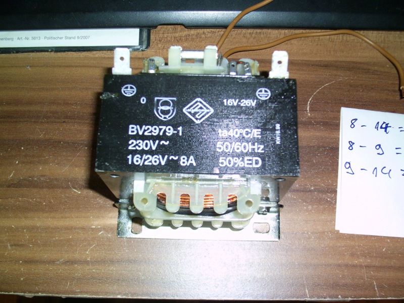

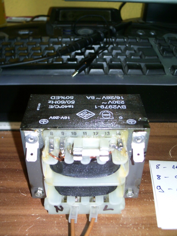

hab hiern Trafo und würde den gerne für ein Projekt benutzen.
Jedoch weis ich nicht welcher Pin was liefert...
zwischen Pin 8 und 14 messe ich 29,5V AC
zwischen Pin 8 und 9 messe ich 11,36V AC
zwischen Pin 9 und 14 messe ich 18,54V AC
finde im I-net auch leider kein Datenblatt dazu :(
ich glaube mich noch zu erinnern das der Trafo (aus einem Elektrischen
Garagentoröffner) an Pin 8 und 14 seine Spannung für die Steuerung
geliefert hat
Ich hoffe du hast gesehn das du den Trafo nur eine Einschaltdauer von
50% das heisst wenn überhaupt nur 30min je Stunde am Stück.
Von der Spannung her würde Pin 14 ein gemeinsamer sein und zwischn
Pin 14 - 8  hast du im Lastfall 26V
Pin 14 - 9 hast du im Lastfall 16V
Wieso in die Tonne ??? Bei ca, 5A Belastung wäre Dauerbetrieb möglich.
Das ist doch ein geradezu idealer Trafo für eine Lötstation:
Zweikammerwicklung, daher sehr gute Trennung zum Netz (Schutztrennung!)
Zweikammerwicklung, daher "weiche" Spannung, also für Kolben mit
PTC-Verhalten des (Keramik-)Heizers gerade das richtige.
Wegen der Zweikammerwicklung lässt sich sekundär 2V leicht
herunterwickeln.
Von der Leistung her auch noch für eine 60-Watt-Kolben passend.
Bei den geschweißten Blechpaketen, die heutzutage verwendet werden,
bleibt beim Schlachten sowieso wenig brauchbares übrig.
War wohl etwas für einen Garagentorantrieb gewesen?
