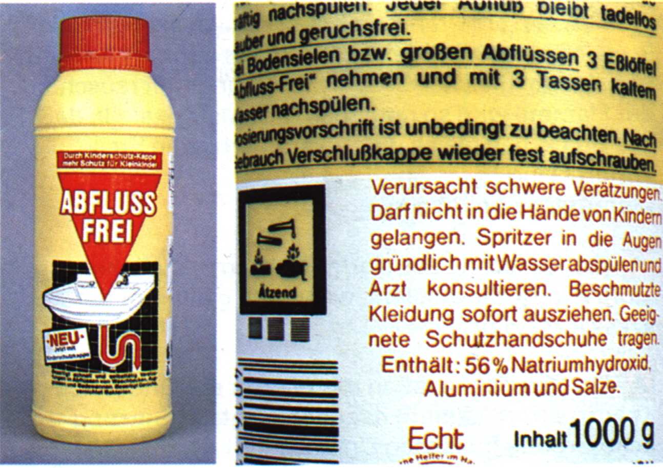

Heinz L. schrieb: > Der vorläufige Plan sieht Laborkittel (Baumwolle), > Latexeinweghandschuhe, darüber säurefeste Gummihandschuhe, > Laborschutzbrille (leicht) und Einwegatemmaske vor. Gut so, irgendwas > davon nicht geeignet oder fehlt etwas? Die Atemmaske ist wahrscheinlich zu viel ( Natriumpersulfat gast nur Sauerstoff aus, bei NaOH bin ich mir gerade nicht sicher, war aber meines wissens nach auch nicht schlimm ). Arbeiten in einem gut belüfteten Raum reicht da schon. > Dass man's nicht luftdicht verschließen darf hab ich schon > rausgefunden, aber sonst? Das Natriumpersulfat darf nicht luftdicht verschlossen werden. Beim Natriumhydroxid ist es besser, wenn es luftdicht verschlossen ist, es hält dann länger. > Danach ist's als Sondermüll zu entsorgen, oder gibt's noch was zu > beachten? Das Natriumpersulfat ist Sondermüll, das Natriumhydroxid lässt sich ( mit Wasser verdünnt ) im Abfluss entsorgen. Die meisten Abflussreiniger bestehen aus hochkonzentriertem NaOH. > Design. Wie "klein" kann man mit Hobbymitteln denn gehen? Welche > Dicke dürfen die Leiterbahnen haben um noch zu funktionieren? Gehen > 10mil noch oder ist das schon jenseits dessen was ein Anfänger > zusammenbringen kann? 10 mil ( 0.254mm ) sind schon sportlich, aber machbar. Ich kriege momentan reproduzierbare 0.3mm hin ( bei 0.2mm Abstand ), aber ich habe es noch nie kleiner probiert. > Was ich bisher so gelesen habe soll's ja mehr oder weniger > Erfahrungssache sein wie lang man belichten sollte, hat jemand für die > besagten Platinen schon Erfahrungswerte? Das würde nichts bringen. Es ist von so vielen Faktoren abhängig, dass du nur über eine Belichtungsreihe eine vernünftige Aussage kriegst. Es gibt Leute, die belichten das Bungard Material 90 Sekunden, andere 4 Minuten. > Was weiß > ich, soll man die Platinen irgendwie vorbereiten vor dem > Belichten/Ätzen, irgendwie besonders spülen oder so? Einen direkten Tipp habe ich nicht, aber solche vorbehandlungen würde ich unterlassen. Die Platine kommt ab Werk mit einer Schutzfolie überzogen und ist darunter bereits perfekt vorbereitet. Alles andere würde es vermutlich nur verschlimmbessern. Zwischen den einzelnen vorgängen ( Entwickeln, Ätzen ) sollte sie natürlich mal gründlich gespült werden, damit kein Entwickler mit ins Ätzmittel kommt, sonst ist es aber sehr pflegeleicht. > Die Bahnen werden dann ja blank rumliegen, > gibt's irgendwas Sinnvolles was man da drüber "maskieren" kann damit es > beim Löten leichter geht, bzw. damit man nicht versehentlich in die > Bahnen hineinlötet? Ich würd mir irgendwas vorstellen, das ich auf die > Leiterbahnen legen oder pinseln könnte damit ich eben nur die > Lötkontakte belöten könnte und der Rest das Zinn nicht annimmt, gibt's > sowas? Und wenn ja, was und wo kriegt man's? Natürlich gibt es sowas. Lötstopplaminat Dynamask von Bungard ( bekommt man z.B. bei Octamex ). Sind aber einige Schritte mehr ( und du brauchst dafür dann auch noch ein Laminiergerät ), daher ist die Frage, ob es sich lohnt. Wenn man beim Layout berücksichtigt, wo man mit dem Lötkolben rumstochert, sollten Brücken minimal sein. > Was braucht's sonst an Material? Aceton zum > Reinigen, so weit bin ich schon mal gekommen, sonst etwas das die Arbeit > erleichtert? Das blanke Kupfer läuft nach einiger Zeit an der frischen Luft an und lässt sich schwerer Löten. Eine Behandlung mit Lötlack ( SK10 ) schadet nicht. Alternativ geht auch verzinnen ( chemisch oder mit heißluft ), ist aber aufwendiger.
AVerr schrieb: > Die meisten Abflussreiniger > bestehen aus hochkonzentriertem NaOH. Hehe, diesen Satz kann ich in fast nicht mehr sehen. Dieses Ammenmärchen geistert schon immer hier im Forum herum und jeder wiederholt diesen Satz ständig. :) Da ist m.M.n. nur Halbwissen dahinter. Die Abflussreinger die man heutzutage kaufen kann enthalten andere Stoffe. Zumindest auf keinem der hier in der Schweiz erhältlichen Reiniger steht irgendwas von Natronlauge auf der Packung....

M. B. schrieb: > Ammenmärchen http://www.oekotest.de/cgi/index.cgi?artnr=31692;bernr=01;co= "Die meisten Produkte basieren auf Ätznatron (Natriumhydroxid), das Fette verseift und Haare angreift."
#2325095
M. B. schrieb: > Da ist m.M.n. nur Halbwissen dahinter. Schon, aber auf deiner Seite. Schau mal auf die Inhaltsabgabe auf einer beliebigen Packung Abflußreiniger. Da wirst du fast immer als Hauptbestandteil NaOH finden.

Micha schrieb: > Schon, aber auf deiner Seite. Schau mal auf die Inhaltsabgabe auf einer > beliebigen Packung Abflußreiniger. Da wirst du fast immer als > Hauptbestandteil NaOH finden. Genau das hab ich getan, du auch?

die meinen abflussreiniger in troken form zum einstreuen meist noch ein paar alu spähne mit drinnen

M. B. schrieb: > Genau das hab ich getan, du auch? Wenn du es nicht glaubst, kannst du auch selbst nachlesen.
