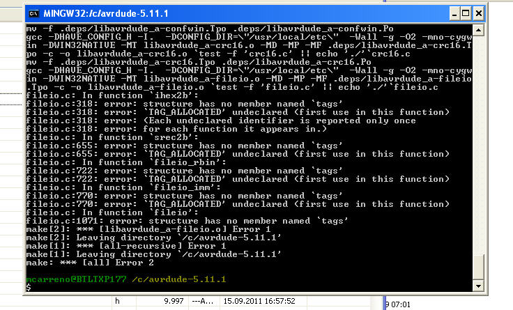

Ich habe versucht für @M. G. (looking) eine AVRDUDE mit dem neue
Änderungen zu compilieren, wie geht da man vor? irgendwas mache ich da
falsch.
Folgendes habe ich gemacht:
1. Von SVN habe ich die Dateien fileio.c und fileio.h geholt die andere
Dateien sind genau gleich wie auf dem Release Version oder nicht?
2. Die 2 Dateien im Verzeichnis vom Release kopiert bzw. ersetzt
3. Dann alles wieder compiliert aber da tauch das Fehler im Anhang
Wie es aussieht ist die Prozedur so falsch?
Martin

Uhh, Bildformate ;-)  Bitte keine Screenshots als JPEG.  Ganz
davon abgesehen, du bekommst das alles in eine Textdatei mit:
make > log.txt 2>&1
Nein, das war ein grundlegender Umbau im gesamten AVRDUDE, es sind
18 Dateien davon betroffen, wenn ich das richtig gezählt habe.
Ich habe in den Download-Bereich mal eine Datei
avrdude-5.11svn-20111019.tar.gz gelegt, die einen Interims-Release
darstellt mit dem SVN-Stand von heute.  Probier' mal, ob du die
compiliert bekommst.
