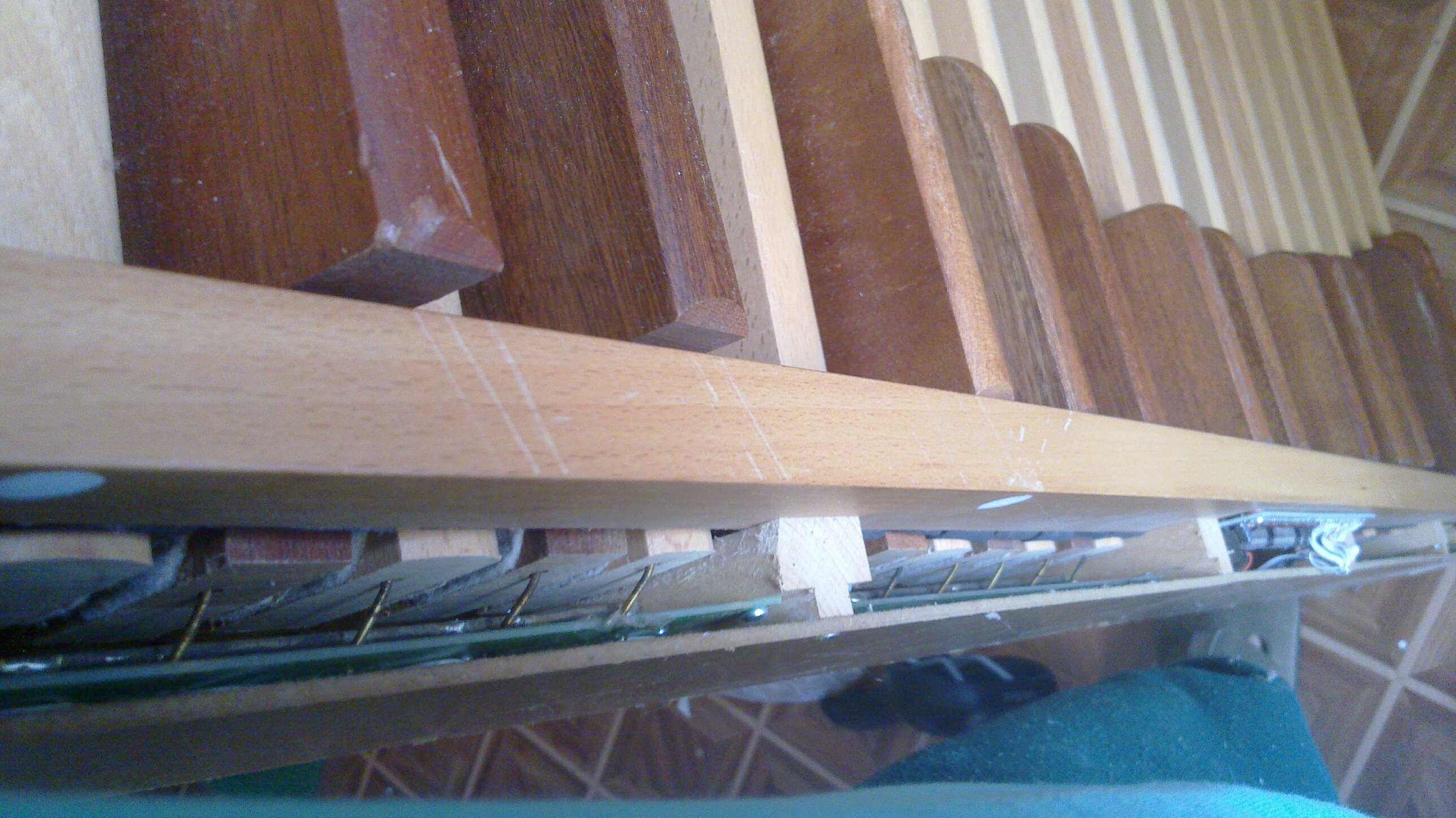

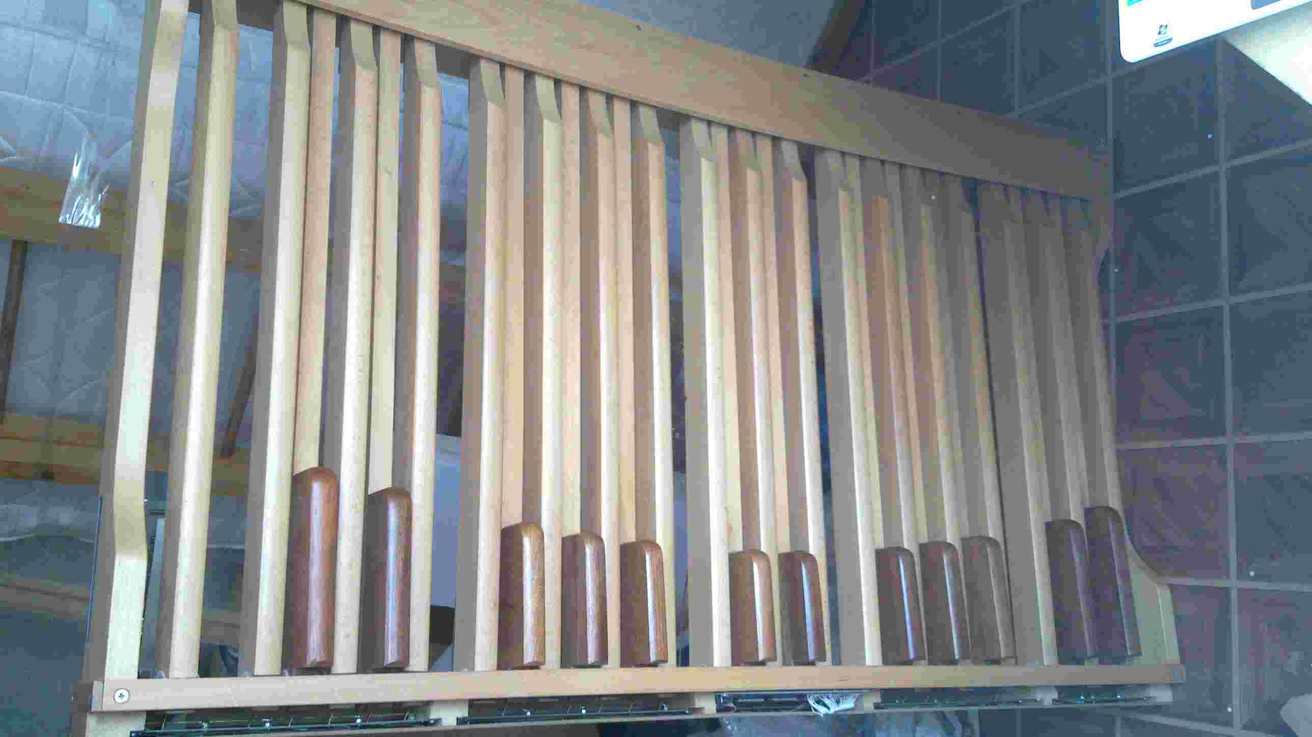

ich habe ein Midi-Pedal für eine elektronische Orgel und erwäge den
Neubau eines kleineren, handlicheren Pedals (mit nur 2 Oktaven).
auf dem 1. Foto ist das gesamte Pedal zu sehen.

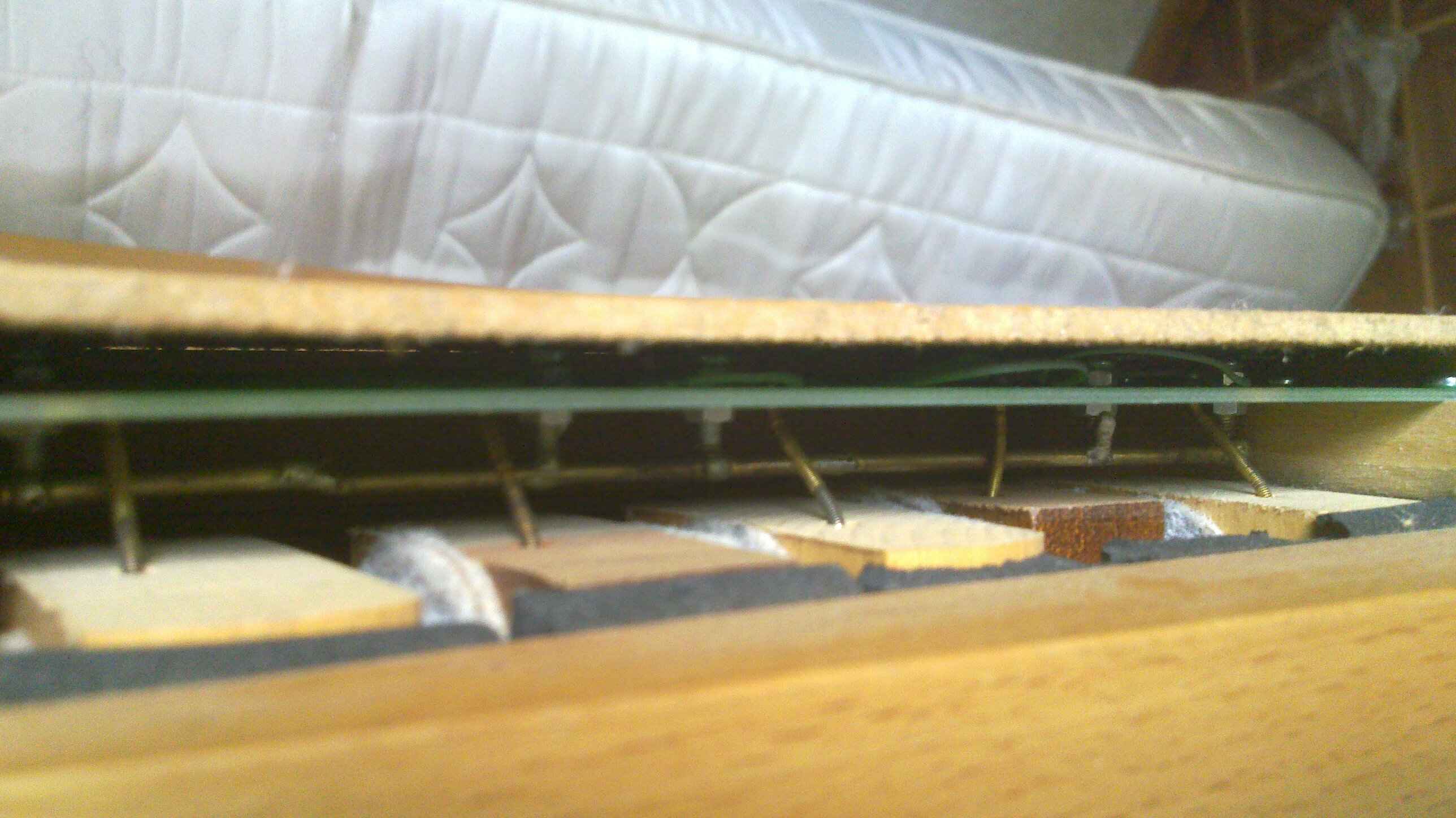

Auf dem 2. und 3. Foto habe ich versucht, den Tastenkontakt zu
fotografieren.
An den Stirnseiten der Tasten sind Schraubenfeder-förmig gewickelte
"Drähte" befestigt. Diese Drähte sind mit einer Platine befestigt, die
fest mit Rahmen des Pedals verbunden ist.
Beim Drücken der Tasten wird der Schraubenfeder-förmig gewickelte
flexible Draht gegen einen dickeren steifen Draht gedrückt und damit ein
elektrischer Kontakt geschlossen. Dabei wird bei weiterem Runterdrücken
der Taste der Draht gedehnt, was aber durch die Wicklung nicht schadet.
Dies ist auf dem 3. Foto pedal3.jpg zu sehen, die 2. Taste von rechts
ist da gedrückt.
1. Wie heissen diese flexiblen Drähte, wo kann man diese kaufen?
2. Viele verbauen Reed-kontakte oder Hall-sensoren bei solchen Pedalen.
  Was haltet ihr davon?
 An sich bin ich mit den Kontakten zufrieden, sie prellen nicht (bzw.
die Software filtert das) und sind absolut geräuschlos.
3. Welche andere Lösungen gäbe es für das Kontaktproblem? Von
komplizierten Lösungen wie Lichtschranke mal abgesehen.
Gruß, lovos

Sind das nicht ganz gewöhnliche Schraubenfedern, die evtl. mit etwas
Korrosionshemmendem beschichtet sind?

Kermit der Frosch schrieb:
> http://kn-electronic.de/shop/index.php?cPath=40_116&SESS=iyviljhj
Ich glaube, die Federkontakte von Jürgen werden gebogen, während deine
gestaucht werden. Trotzdem könnte man auch diese verwenden, wenn man die
mechanische Anordnung etwas ändert und der Federweg ausreichend ist. Die
6mm sind aber evtl. etwas zu wenig.
