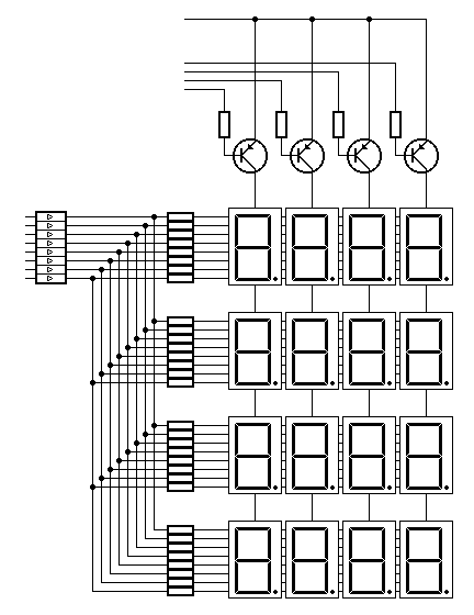

wenn ich mehrere 7 Segment Anzeigen parallel betreiben will, sollte ich
dann für jede einen eigenen Treiber benutzen?
Hab gelesen dass man LEDs nicht parallel betreiben sollte.
Es geht um eine Tischuhr die zur allen 4 Seiten dir Zeit anzeigen soll.
Mit jeweils 4 7 Segment Anzeigen auf jeder Seite insgesamt also 16 4
Segment anzeigen.
Jeweils 4 Anzeigen sollen im Multiplex laufen und auf den anderen Seiten
soll das ganze einfach kopiert werden

ey cool ja so hab ich es mir vorgestellt. Also müsste da links der
Treiber hinne oder?
Würde gern das Display noch dimmen können. Dazu wollte ich beim Treiber
IC zwischen VDD und 5 Volt noch nen Transistor setzen um das ganze an
und aus zu schalten mittels PWM.
LED Anzeigen sind 6cm hoch und benötigen dementsprechend schon bisschen
mehr Strom
Das ganze  läuft mit nem ATMEGA 88
P.S.: Womit haste die Skizze gemacht? Oder ist die kopiert
Ich hab die vier 7-Segmentanzeigen, von einem Bild aus dem Netz, viermal
kopiert und noch die Verbindungen eingezeichnet.
Wenn dein Treiber einen Enable-Eingang hat, kannst Du da die PWM
anschließen.
Marc X. schrieb:
> Die 4 Vorwiderstände kann man nicht sparen und durch einen ersetzen
> oder? Weil man LEDs ja nicht direkt parallel betreiben soll
Richtig.
Haben deine 7-Segment-Anzeigen gemeinsame Kathode oder gemeinsame Anode?
Und mit welchem Strom willst Du sie betreiben?
John

Die separaten Vorwiderstände sollte man besser nicht sparen. Halt weil
man LEDs besser nicht direkt parallel schaltet.  So aufwändig sind ein
paar extra Widerstände auch nicht.
Das Dimmen kann man mit dem Multiplexen in Software machen. Einfach noch
eine 5. Phase einfügen in der kleine Stelle an ist, und die Zeit da so
wählen das die Wiederhohlfrequenz wieder passt.

"Wenn dein Treiber einen Enable-Eingang hat, kannst Du da die PWM
anschließen.
Und was wenn sie keinen haben, kann man nicht alternativ die
versorgungsspannung an und aussschalten?
Die 7 Segment Anzeigen haben gemeinsamme Anode.
Im Datenblatt steht 20mA. Ich denke mal das bezieht sich auf ein
Segment.
20mA*7*16=2,24A
Vllt müsste ich bei dem Stromverbrauch doch eher 4 Treiber einsetzen
Ja, kann man machen.
Die Versorgungsspannung wird über die vier Transistoren geschalten.
Du kannst auch die Zeit per Software variieren, die diese Transistoren
eingeschaltet werden.
Der Treiber ist ein Low-Side Treiber (schaltet nach Masse). An Stelle
des Treibers kannst Du auch 7 Transistoren/FETs nehmen.

OP #2326460
"Der Treiber ist ein Low-Side Treiber (schaltet nach Masse). An Stelle
des Treibers kannst Du auch 7 Transistoren/FETs nehmen."
Ja das ist mir bewusst.
Mh jaa wenn ich eh multiplexen muss brauch ich dafür eh nen Timer im
mikrocontroller. dann wäre es vllt kleverer die Dimmung hier direkt mit
zu integrieren, als über nen zusätzlichen Timer ne PWM zu erzeugen.
Brauch auch keine flüssigen Übergänge, würde reichen wenn ich 3 bis 5
verschiedene Helligkeiten nacher erzeugen könnte.

Gast #2326491
Die Helligkeits-steurung mit dem Multiplexen zu kombinieren ist wirklich
kein Problem. Man variiert einfach die Zeiten - solange man den Takt
sich nicht mit irgendwas Teilen muss ist das kein Problem.
Beim Strom sollte man vorher testen wie viel Strom man wirklich braucht.
Der Nennstrom der LEDs ist da eher als obere Grenze zu sehen, denn die
Effizienz der LEDs ist sehr verschieden. Da die Uhr wohl länger laufen
soll, würde ich bei der Wahl der Anzeigen auf eine hohe Effizienz achten
- das spart man dann ggf. an Treibern, Netzteil und ggf. Stromkosten.

OP #2326695
Und noch ne Frage:
Bei meinen 7 Segment anzeigen steht was von Duty Cycle 1:10 und maximal
155mA für 0,1ms.
Wie rechnet man hier um wenn man nur 4 Anzeigen Multiplexen will? Die
155mA brauch ich ja nicht. Wenn ich mal rein rechnerisch von einem
normalen Strom von 20mA ausgehe und Duty Cycle 1:4 wie bei mir müsste
ich doch 80mA fließen lassen? Das ist ja ungefär die Hälfte vom maximal
zulässigen Wert. Darf dieser Strom nun maximal 0,2ms lang fließen oder
wie rechnet man die Angaben im Datenblatt runter. Dort steht nur Duty
Cycle 1:10 und dass maximal 155mA für 0,1ms fließen dürften
