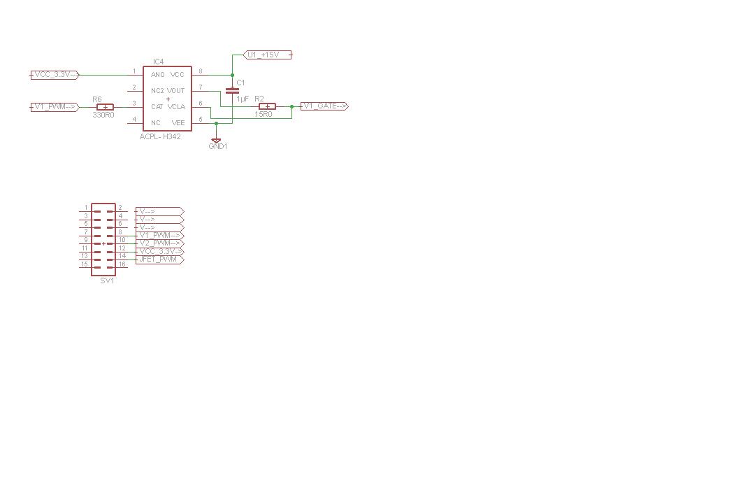

   Ich habe ein Signal_problem.Ich habe für die steuerung die IGBTs und
SiC JFET eines Umrichters PWMs erstellt in einem FPGA. An der zugestellt
I/O Anschluss der FPGA und vor der IGBTs und SiC JFET Gate Treiber Kann
ich diese PWMs mit ein Osziloskop messen. Aber am Ausgang der Gate
Treiber kommt kein PWMs Signal. Wenn ich aber Ein Functiongenerator
benutzt , bekomme ich am Ausgang der Gate Treiber PWMs , die ich damit
die IGBTs und SiC JFET einzeln Steuern.
  D.h das problem ist auf der FPGA I/O Anschluss Ebene.
Ich werde mich sehr dankbar, wenn Jemand mich helfe kann.

Welche Spannung liefert dein Funktionsgenerator? Welche Gate-Treiber und
welches FPGA verwendest du? Welche Spannung kannst du mit dem Oszi
messen?

Mein Funktionsgenerator liefert 3,4v
Ich verwendet den für die IGBTs der ACPL-H342 Gate Treiber von Avago und
Für der SiC JFET habe ich ein Treiber Schaltung entwickeln.
Ich verwende ein ALtera Cyclone III FPGA (EP3C40F484C7N) auf einer
Danfoss karte.
Ich kann mit der OSzi ein 3,3V messen.
Auch wenn die Treiber angeschlossen sind?
Poste doch einfach mal einen Schaltplan(-auszug).
Dann wissen alle, wovon sie reden...

von Peter (Gast)
Hier ist ein Auszog der Gate Treiber und FPGA Schnittstelle.
Der frequenz von FPGA PWMs ist unterschiedlich auf der Oszi zu messen.
Wenn ich auf einer der IGBT PWM Trigere, messe ich 1,86KHz.
Wenn ich auf der SiC JFET PWMs Trigere, messe ich 11,18KHz

von Thomas R. (Firma: abaxor engineering) (abaxor)
Ich kann an deinem Steckverbinder keine Masse sehen. Wo schließt du den
FPGA an?

von ich (Gast)
Ich gehe davon aus dass an V1_PWM der FPGA nach 0V schaltet?
von Peter (Gast)
>FPGA an?
Hier funktioniert der VCC_3.3V wie der Masse. VCC_3.3V von Treiber
Baustein ist mit VCC_3.3V von FPGA Verbunden
