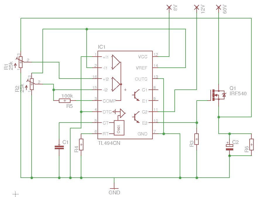

ich spiele gerade ein wenig mit dem TL494 rum. Über Softstart und
Stromregelung wollt ich mir Gedanken machen, wenn die Schaltung
grundsätzlich funktioniert, aber so weit komm ich gar nicht erst. Mein
Problem: sobald ich bei 12V eine ohmsche Last von ~2,5Ohm parallel zum
vorhandenen 330Ohm- Widerstand anschließe, verabschiedet sich sofort der
Längstransistor. Wäre nett, wenn mir jemand einen Denkanstoß geben
könnte.
Gast #2326352
Durch den höheren Laststrom im Zusammenhang mit R6 könnte der Transistor
in den Analogbetrieb kommen. Ohne Angabe Deiner Werte kann man nur ins
blaue raten...
Wenn R6 die Last ist, ging in Deiner Schaltung was daneben. 60 V am
Drain?
Gast #2326407
Also wird deiner Meinung nach das Gate nicht schnell genug frei? Ich
schalte mit ca. 2kHz, das Gate liegt über einen 1kOhm an Masse. Nicht
eingeteichnet ist ein R mit 250Ohm, damit der TL nicht stirbt wenn das
Gate nach Transistortod mehr oder weniger auf Masse gezogen wird. R6 ist
der 330Ohm Grundlastwiderstand, an Drain liegen 60V.
Gast #2326414
Maddin schrieb:
> R6 ist
Setze die Last mal zwischen Drain und den 60 V, Source an Masse. Das
Transistorsterben dürfte nachlassen. So wie im Moment ist Deine
Schaltung falsch in dieser Hinsicht.
#2326756
R6 ist die Last. Die Schaltung kann aber so nicht funktionieren weil die
Gatespannung für ein vollständiges Öffnen des FETs etwa 70V gegen Masse
betragen müßte. In der vorhandenen Schaltung kann der FET nur bis 7..9V
öffnen, der Rest der 60V wird verheizt. Da würde mir auch warm werden.
Unglücklicherweise kann der TL494 nur bis 35V oder so schalten, es ginge
also selbst mit 70V nicht mit einer externen Treiberschaltung.
Außerdem ist die PWM an dieser Stelle kompletter Unsinn bzw. die
Schaltung ist kompletter Unsinn. Ich vermisse grundlegende Elemente
eines Schaltreglers wie z.B. eine Speicherdrossel und eine
Freilaufdiode. Im Moment schlägst Du mit maximalem Strom 2.000mal pro
Sekunde auf den armen Elko ein. Der bügelt die PWM einfach wieder glatt
und fertig. Jedenfalls wird er das bis zum elektrolytsplatternden Tod
versuchen.
Hast Du mal das Datenblatt des 494 gelesen? In den meisten sind
Beispielschaltungen drin. Und die Bildersuche von Tante Gugel liefert
Dir nahezu unendliches Material zum 494... auch wie solche
Step-Down-Wandler arbeiten.
Ach ja noch was. Die 8V kannste Dir klemmen, der 494 rennt auch
wunderbar mit 12V Vcc.
