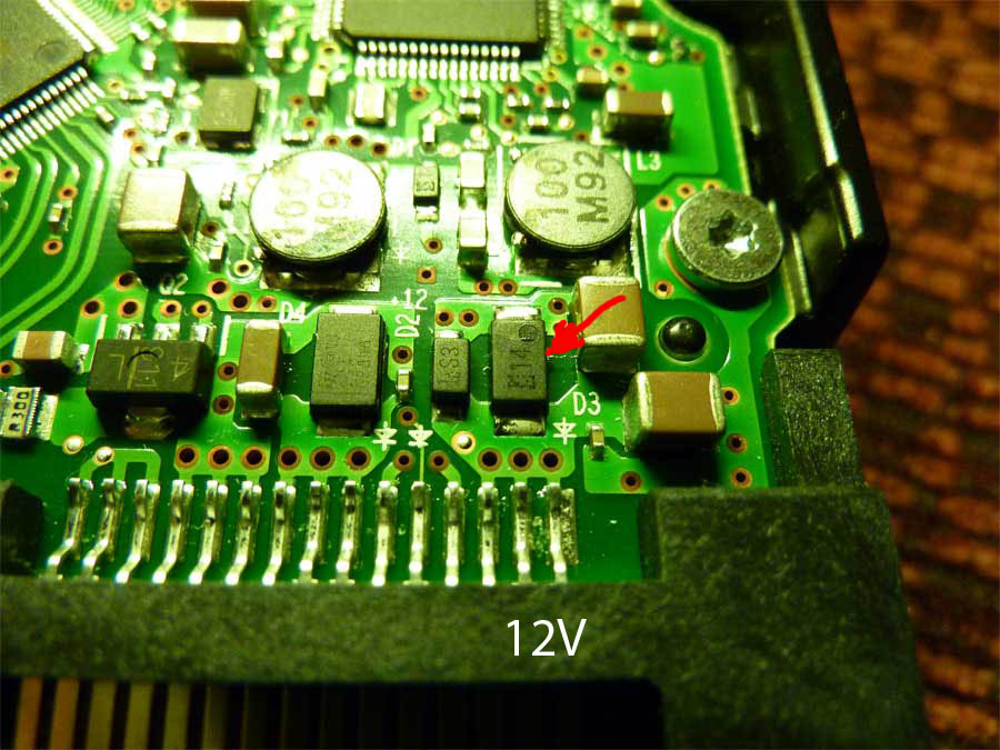

Das Bild zeigt die Platine einer defekten Festplatte. Auf der
Versorgungsspannung für 12Volt gibts hier einen Kurzschluss nach Masse.
Das markierte Bauteil wird dabei etwas warm/heiss.
Was ist das für ein Bauteil?
Ich lese nur:  ? 14  (das erste Zeichen scheint kein deutscher Buchstabe
zu sein)
Die Festplatte enthält sehr wichtige Daten. Es handelt sich um eine
Hitachi HDT721010SLA360 mit 1GB Speicher. Ich habe mir auch schon eine
baugleiche Festplatte gekauft und die Platine getauscht. Das hat aber
leider auch nicht funktioniert. Die Platte lief zwar an und wurde in der
Datenträgerverwaltung angezeigt, konnte aber nicht initialisiert werden.
Jetzt wollte ich halt der Elektronik zu Leibe rücken.
Bitte bitte helft mir.
von N. Müller (Gast)
Diode, steht ja dran (auch das schaltzeichen passt).
Was für eine genau weiß ich nicht.
von Martin S. (panik)
Ja, könnte sein aber dann ist lt. Schaltzeichen die Katode an +12V
Das würde doch keinen Sinn machen, oder doch?
von H.Joachim S. (crazyhorse)
Ist ne TVS-Diode.
Funktioniert erst mal ohne, also raus damit.
Netzteil prüfen, sollte nicht mehr als 12,5V liefern, auch nicht im
Einschaltmoment.
H.joachim Seifert schrieb:
> Ist ne TVS-Diode.
Das wäre ja super.
Dann bedeutet die Bezeichnung 14V ?
Tja, könnte ne SMBJ14 sein.
Symbol ist falsch herum aufgedruckt.
Könnte auch ne bidirektionale sein, dann ist es eh egal.
Allerdings unterscheiden sich die tatsächlichen Durchbruchspannungen
verschiedener Hersteller z.T. deutlich, auch bei gleicher Bezeichnung.
