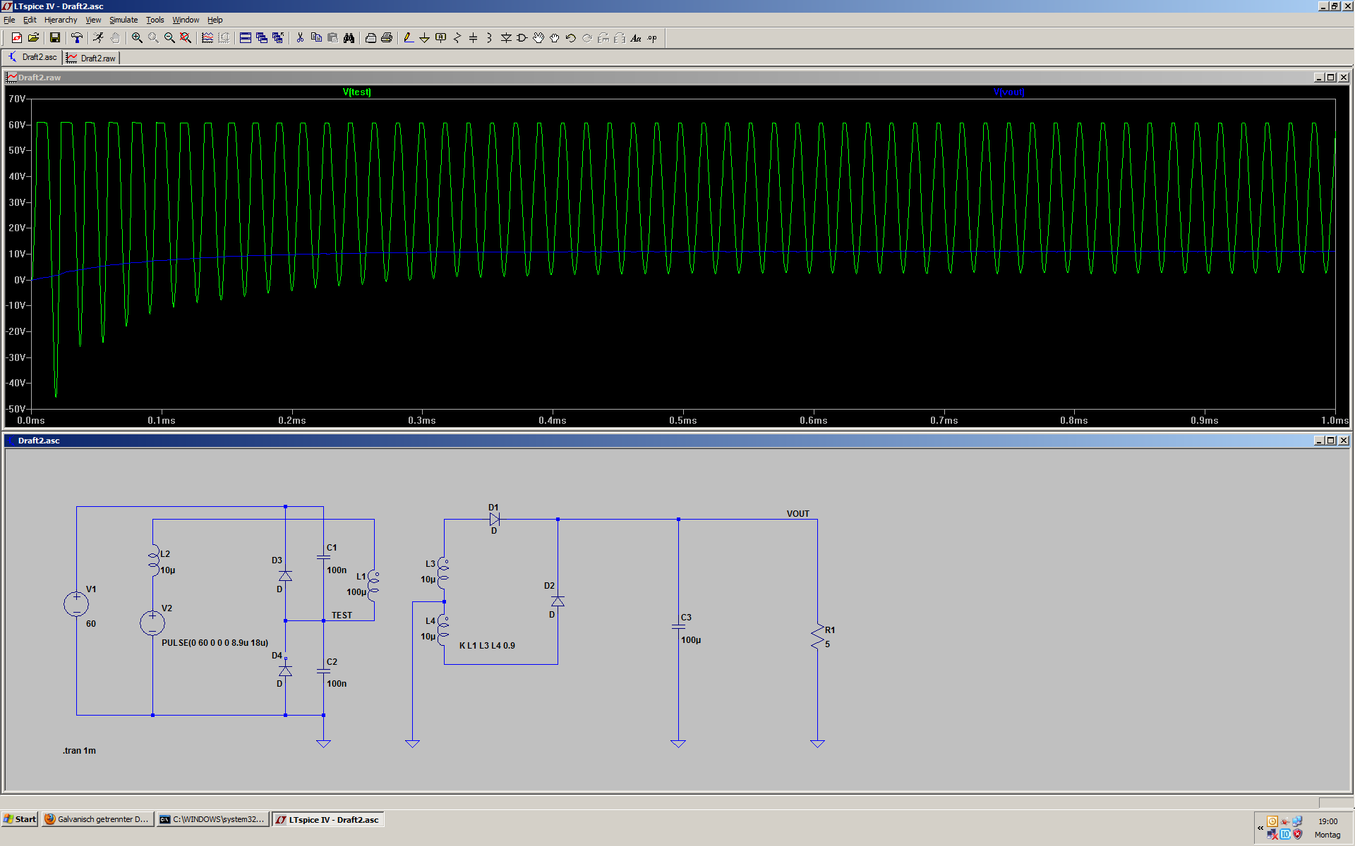

von Rainer (Gast)
Hi Leute,
danke erstmal für eure Nachrichten.
Die Eingangsspannung beträgt 48-60 V und ist potentialfrei.
Ausserdem soll die Ausgangsleistung 1 kW betragen. (Bitte jetzt nicht
mit mir schimpfen, ich habe durchaus Erfahrung in dem Leistungsbereich!)
Auf den Gegentaktwandler bin ich gekommen, weil er
a) eine einigermassen gute Ausnutzung des Ferritkerns ermöglicht
b) die Spannung nicht sonderlich hoch ist und daher die notwendige
doppelte Spannungsfestigkeit der MOSFETs nicht so ins Gewicht fällt
mit Resonanzwandlern kenne ich mich überhaupt nicht aus,

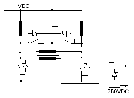

von Fralla (Gast)
>Das ist vermutlich der Grund, warum sich so eine Topologie erst bei
>hohen Leistungen lohnt.
Völlig richtig. Bei mehreren kW und 3-Stelligen A, muss man sich das
Leisten.
Eine kleiner zusätzlicher Schalter oder mehr Kühlaufwand(sehr teuer).
Effizienz baut man nicht immer zum gefallen des Kunden, auch ums billig
zu machen...
Aber ,es geht auch ohne Hilfsschalter und aktivem Clamping ;) (siehe
Anhang)
>Was ist das dann? Darf man mehr erfahren? Topologie? U,I,P?
Stromgespeiste Brücke, allerdings mit 3-Phasen Übertrager (Spart
Kernmaterial). Ist für einen ~120VDC <-> 800VDC Link. Wie zu erwarten
auf einer Seite Mosfets auf der andren IGBTs. Durch die
Multiphasenbauweise sieht die Drossel die dreifache Frequenz wodurch sie
trotz geringem Stromripple(einfach zu filtern) sehr klein wird. Trotz
43kW Leistung muss jede Brücke an der HV seite nur ~20A effektiv können,
was die IGBT Wahl sehr einfach macht und hohe Takfrequenzen erlaubt. Ist
für eine Redox-Flow Akkumulator (glaub auf Vanadium basis). Ist aber
auch keine spezial Topologie im Bereich größerer DC/DC Wandler.
MFG Fralla
von Fralla (Gast)
Der Anhang...
MFG Fralla

von Tobias P. (hubertus)
Hallo Fralla,
ich wollte das jetzt mal in LTSpice nachvollziehen.
Dazu habe ich mal eine Schaltung, so wie ich mir das ungefähr vorstelle,
in LTSpice aufgebaut. Um da nicht irgendwas mit Votlage controlled
switches oder Transistoren rumzudoktern, habe ich anstatt der
Transistor-Halbbrücke einfach eine Spannungsquelle genommen, die ein-
und ausschaltet.
Meines Erachtens liegen die beiden Kondensatoren C1 und C2 aus sicht des
Trafos parallel, deshalb habe ich eine Resonanzfrequenz von 112 kHz
erhalten, was in einer Periodendauer von ca. 8.9 us resultiert - und mit
genau dieser Periodendauer wird dann auch die Spannungsquelle
geschaltet.
Wie du siehst, liegt am Punkt TEST eine ungefähr sinusförmige Spannung
an. Das ist dann soweit okay so? Varum geht VOUT nur bis 10V hoch?
Verändere ich die Frequenz, also sprich erniedrige ich sie -
wohlverstanden bei gleich bleibender Einschaltzeit -, dann wird die
Ausgangsspannung niedriger und schwingt stark. Was müsste man machen, um
sie höher zu bekommen?
Interessant ist auch:
Ich hab gerade sowas zusammen gepfriemelt, mit ein paar alten BUZ72
MOSFET und Folienkondensatoren, die noch in der Grabbelkiste rum lagen.
Funktionieren tut gar nichts, nicht mal eine Sinusförmige Spannung lässt
sich messen, dafür wirds schön warm. Was habe ich wohl falsch gemacht?
von Fralla (Gast)
Durch die nichtideale Kopplung hast du Streuninduktivität auf der
primärseite und damit mehr Serieninduktivität.
Im Resonanzpunkt Übersetzt der LLC 1:1. Dann kommt noch das
Übersetzungsverhältnis des Trafos hinzu.
Ist die charakteristische Schwingkreisimpedanz im Vergleich zur
Transformierten Lastimpedanz zu groß, so kann die Ausgangsspannung nicht
bei Vollast gehalten werden.
Verpass den Dioden wenigstens ein Ideales Model.
Die Dioden leiten, wie soll da die gewünschte Spannung von ~95V
rauskommen?
Für diese Last ist der Kondensator viel zu klein.
Den magnetisereinugsstrom wählt man zu einen so, das der Schaltkonten
umgeladen werden kann. Und man formt damit die Übertragungsfunktion und
beeinflusst Frequenzbereich (Minimalfrequenz bis hartes Schalten
auftritt -> kapazitiver Bereich) und bis zu welcher Eingangssannung
(untere Grenze) der LLC die Spannung "hochboosten" kann.
Die notwendige Kondensatorgröße und der RMS Strom sind auch der Grund
warum ich hier keinen LLC nehmen würde. LLCs nimmt man meist bei hohen
Eingangssspannungen 325V, 400V, 800V, etc weil da die Schaltverluste
signifikannte Auswirkungen haben.Bei der Spannung wird man eher mit dem
Strom kämpfen. Besondern in den Filterkondensatoren am Eingang und den
Resoananzkondensatoren.
Wenn Resoant dann vl einen Parallelresonanzwandler, welcher nicht den
ganzen Lasttrom durch einen Kondensator zieht. (hätte auch den Vorteil
von ZCS der Dioden) Da du immer viel Last hast, stört der Konsante
Blindstrom eines PRC nicht. Auserdem können parallelresonanzwandler
durch die Übertragungsfunktion alleine die Spannung "boosten" was
weniger Übersetzungsverhältnis des Trafos erforderlich macht.
Die Stromgespeiste Vollbrücke hätte den Vorteil von kontinuierlichem
EIngangsstromes, mit aktivem Clamping können auch die Schaltverluste
reduziert werden.
Resonanzwandler kann man nicht einfach so zusammenschustern wie PWM
Wandler, geh mit System vor und rechne Schritt füt Schritt.
MFG Fralla

von Fralla (Gast)
Auf beiden Seiten Drossel funktioniert nicht. Man kann der anderen
Drossel keinen Strom einprägen (hohe Spannung -> Bum) Je nach dem welche
Seite kontinuierlichen Stromfluß haben soll, muss man die Drossel
setzen.
>Soll das ein konstanter Strom sein, oder muss der
>Lastabhängig sein?
Natürlich lastabhängig, wo sollte der Drosselstrom sonst hin=. Ganz
genau so wie bei einem Boost Konverter (mit Trafoverhältnis). Das
Übersetzungsverhältnis von Drosselseite zu jener ohne ist dann auch
U2/U1=1/(1-d)*n . Bei betrieb in der anderen Richtung verhält sich die
Brücke dann wie ein Buck Konverter (mit Trafoverhältnis). Der
Drosselstrom muss im Mittel dem mit dem Trafowindungsverhältnis
übersetzten Ausgangsstrom entsprechen.
MFG

von Fralla (Gast)
>Aber du hast doch gesagt, bei einer stromgespeisten Brücke kommt die
>Drossel auf die Primärseite.
Richtig, sonst wäre sie nicht Stromgespeist.
>Auserdem braucht es aber doch bei einem
>Flusswandler Sekundärseitig auch eine Drossel, oder nicht?
Eben nicht. Im normalen Flußßwandler glättet die Drossel die
Spannungsblöcke die von Trafo kommen. Bei der Stromgespeisten Brücke
wird eben ein Strom auf den Ausgangskondensator eingeprägt (und keine
Spannung) was eine Drossel unnötig macht (bzw jede Induktivität Stört
durch).
Eine normale Bürcke mit Drossel ist immer in eine Richtung
Spannungsgepeist und in die andere Stromgespeist.
Bei Wandlern mit mehreren Ausgangssspannungen kann durch gewichtung der
einzelnene Spannungen auf mehrer geregelt werden. kommt einfach darauf
an, welche man besonders stabil haben möchte. Kopplung der
Ausgangsdrosseln hilft auch (ohne eine in richtung Sättigung zu treiben)
MFG Fralla
