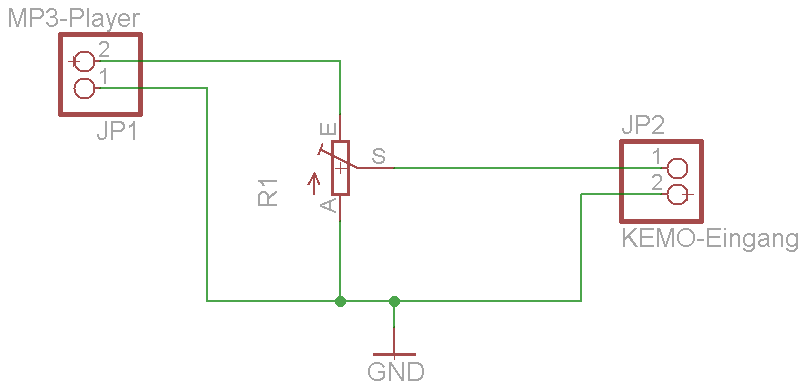

hallo,
ich habe einen MP3-Player in meine Schaltung eingebaut, um ein kleines
Jingle abspielen zu können. Klappt gut. Allerdings bis jetzt nur über
Kopfhörer.
Jetzt will ich das Kopfhörer-Ausgangssignal des MP3-Players mit einem
3.5W-Kemo-Verstärkermodul, das ich hier noch rumliegen habe, verstärken,
um es einem richtigen Lautsprecher zumuten zu können ohne den MP3-Player
zu himmeln.
Der MP3-Player hat zwar eine Lautstärkeregelung, diese ist aber für mich
nicht mit einfachen Mitteln abgreifbar von der MP3-Platine. Daher dachte
ich eher an einen Poti, dessen Schleifer an den Kemo-Verstärker-Eingang
kommt, der eine End-Kontakt dann an den Kopfhörer-Ausgang des
MP3-Players und der andere End-Kontakt des Potis dann nach GND.
Schaltung im Anhang.
Klappt das so einigermaßen? Welchen Wert nehme ich für R1? Ich dachte so
an 100kOhm.
