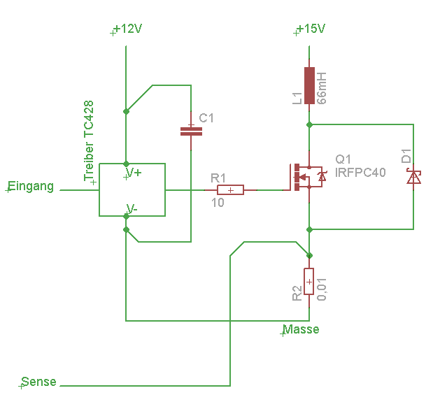

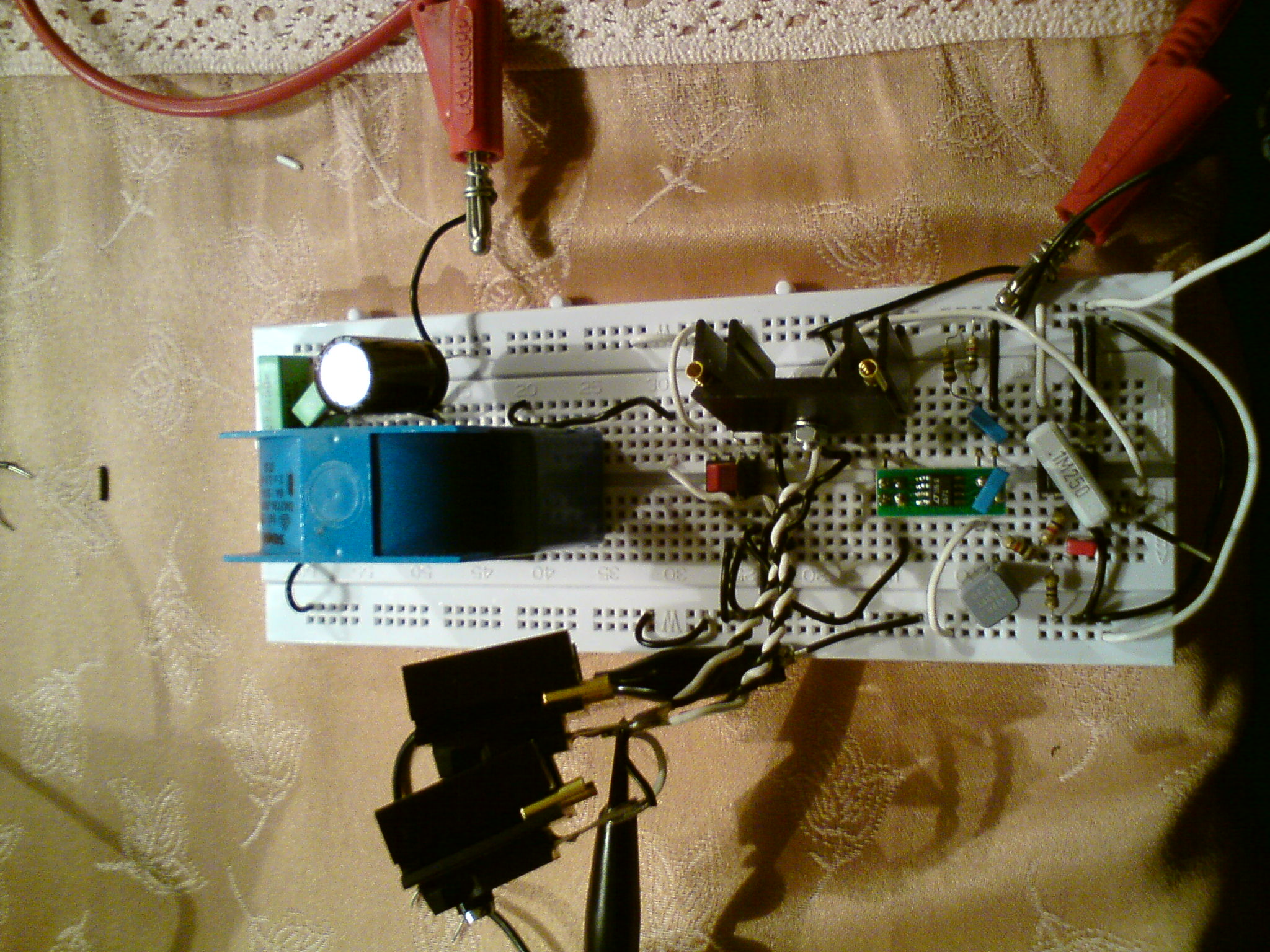

ich versuche gerade einen Stromregler aufzubauen jedoch hab ich ein
Problem mit meinem MosFet - er wird im PWM Betreieb heiß. Ich hab die
Schaltung wie im Anhang auf Lochraster aufegebaut. Die Leitungen zum FET
verdrillt. C1 hat 100nF in der 15V Leitung sind ebenfalls 1mF Parallel
drinnen.
Der Regler selbst regelt auf den 0R01 Widerstand über einen Komparator
den Strom.
MosFet: STMICROELECTRONICS STW30NM50N
Treiber: MICROCHIP TC428CPA

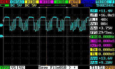

Ich vermute das der MosFet heiß wird da er unsauber durchgeschalten
wird. Dazu hab ich im Anhang ein Bild der Gatespannung. Ich versuchte
auch schon den Gatewiderstand verringern jedoch ohne Erfolg.
Was kann man alles verbessern?
Gast #2327439
D1 ist falsch plaziert , die gespeicherte Energie in der Ind. kann sich
nicht entladen......
plus--+--------+
      _        \/- LED
   D1 /\       --
      |         _
      |        Spule
               FET
Persönliche Seite #2327441
Vergiss das mit dem Steckbrett ganz schnell. Auch würde ich C1
mindestens 1µF keramisch nehmen. Oder ein 10µF Elko parallelschalten.
Die Diode D1 funktioniert so übrigens nicht als Freilaufdiode. Wenn die
Spule den Strom ("nach unten") aufrecht erhalten will, erzeugt sie eine
hohe Induktionsspannung, weil es keinen Ausweichsweg gibt.

Gast #2327457
Danke für eure Anregungen. Dei Diode hab ich deshalb hier um den MosFet
zu schützen. Hab das in LTSpice simuliert (siehe Anhang).
@Klempner: Wenn ich Diode so wie vorgeschlagen einbau kann ich doch
nicht den Strom regeln da der Shunt nichts mitbekommt oder?
