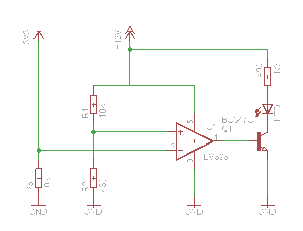

von mser (Gast)
Okay,
also ich möchte die Spannung, die über einen Lastwiderstand (so ca 3
Volt) überwachen. Wenn diese unter 0,5 Volt fällt, möchte ich eine LED
leuchten lassen.
Der Sinn dahinter ist ständig im Blick zu haben ob hier ein Akku die
nötige Spannung liefert.
Ich hab mir nun gedacht, dass ich halt mit einem Komperator und eine
Referenzspannung (0,5 V) das realisieren könnte, wobei ich natürlich ein
invertiertes Signal habe.
Am Ausgang hatte ich mir einen Transistor als Schalter vorgestellt.
Da ich so gut wie keine Ahnung habe, dachte ich mal ich frage vorher
nach, bevor ich was falsches kaufe (einen LM393 hätte ich sonst noch
hier).
PS: Der OP muss Single Supply mit 12 V laufen.

von mser (Gast)
Wäre diese Schaltung richtig?
von mser (Gast)
Okay, bei 6 mA müsste ich dann also einen Transistor vorsehen.
Also so wie im Anhang?
von Ina (Gast)
Du könntest einen TS912 nehmen, der kann auch direkt eine LED treiben,
wenn du es mit dem Strom nicht übertreibst.
Es fehlt noch ein 100k Widerstand vom "+" Eingang zum Ausgang des OPamp,
um dem Komparator eine Hysterese zu geben und wildes Hin- und
Herschalten in der Nähe des Umschaltpunktes zu vermeiden.

von Dietrich L. (dietrichl)
Nein, nur bei >6mA (wobei es so genau nicht sein muss: es ändert sich
nur die Sättigungsspannung des Ausgangstransistors).
Außerdem: der LM393 (wie auch etliche andere Komparatoren) hat einen
Open Collector-Ausgang, kann also nur Strom nach GND ziehen. Da muss die
LED statt an GND an +12V angeschlossen werden und beim Transistor
braucht Du noch einen Widerstand vom Ausgang nach +12V.
Gruß Dietrich

von Harald Wilhelms (Gast)
Nein, die LED muss "nach oben" an 12V.
Ausserdem müsstest Du, je nach gewünschter Genauigkeit, noch ein
referenzelement, z.B. TL431 spendieren.
Gruss
Harald

von tom (Gast)
@harald
Wieso "muss" die LED nach oben?
von Ina (Gast)
>@harald
Genau, habe ich auch nicht verstanden. Die Lage der LED ist doch
richtig.
tom schrieb:
> @harald
Komparatoren wie der LM393 haben einen OC-Ausgang und können nur
Lasten gegen Plus treiben. Wenn man allerdings einen L165 als
Komparator missbraucht, kann man natürlich auch Lasten gegen Masse
treiben.
Gruss
Harald
von Helmut L. (helmi1)
Einen L165 als Komparator zu missbrauchen und eine LED zu treiben ist
wie mit Kanonen auf Spatzen schiessen.
Da kann man wenn es nicht unbedingt auf Geschwindigkeit ankommt einen
LM324/LM358 nehmen.
