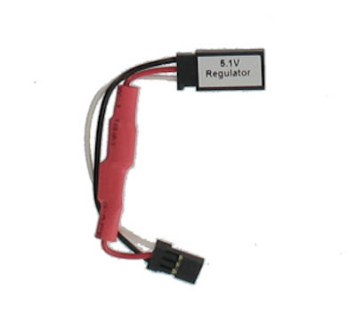

ich brauche für mein Modellbau-Servo ein neuen
Step-Down von 6V auf 5,1V. Neu kosten die 10 EUR
mit Versand, und ich weiß das hier nur auf Plus Leitung
eine dicke schwarze Diode verbaut ist.
Weiß nicht vielleicht auch jemand ob ich das nicht
selbst machen kann, mit dieser Diode?
http://www.reichelt.de/Z-Dioden-1-3W/ZD-5-1/index.html?;ACTION=3;LA=2;ARTICLE=23091;GROUPID=2994;SID=29TRIQ2n8AAAIAABt8Do4e0d6b31166d79ea42e971857eab05695
(hab noch nie mit Dioden gearbeitet ... Anfängerfrage...)
Danke & Viele Grüße
Jens

Hallo Jens,
wenn du die Diode verwendest hast du einen Spannungsabfall von 5,1V,
d.h. du hast noch exakt 0,9V an deinem Servo.
Wenn du das mit einer Diode realisieren willst benötigst einen
Spannungsabfall von 0,9V.
Alternativ Realisierung mit einem Festspannungsregler z.b. 7805 wobei
der mindestens 7 V am Eingang benötigt

Aber nur wenn er eine 5,1 Zehnerdiode verwendet, mit einer "normalen"
Diode kann man das bei einem DiodenSpannungsabfall von 0,6V entweder auf
5,4V oder auf 4,8V bringen.
Ich vermute mal, dass deine 6V von einem Akku kommen, also würe ich nur
eine Diode verwenden, sofern dein Servo 5,4V aushält, mit zwei Dioden in
Reihe bist du aber auf der Sicheren Seite.
Wieviel Strom zieht dein Servo denn?
Wenn du meiner Lösung nimmst, musst du keine Zehnerdiode nehmen; eine
die deinen Servostrom verkraftet muss es halt sein!

Das Teil hört sich danach an, als ob das nur eine Steuerspannung macht.
5.1 Volt sind als Betriebsspannung schon sehr exotisch.
Dann müsstest Du das ungefähr so anklemmen.
O------+
Ein-   |
gang + R
       +-------O Ausgang +
     __|__
      / \ \ Z-Diode
     /___\
O------+-------O Ausgang -
Die Z-Diode wird, wenn sie als Regler verwendet wird immer in
Sperrrichtung betrieben. An ihr liegen dann immer ihre Spannung an, so
lange der Strom durch sie zu groß ist.
Der Widerstand muss entsprechend dimensioniert werden, damit auch bei
der höchsten vorkommenden Versorgungsspannung und der kleinsten
Ausgangslast (z.Bsp. 0) der Strom durch die Z-Diode noch so klein ist,
dass die Verlustleistung der Diode nicht zu groß ist.
Sprich:
Id: Strom durch die Diode ohne Last am Ausgang
Ue: Eingangsspannung
Ua=Ud: Ausgangsspannung (=Sperrspannung der Diode)
Id=(Ue-Ua)/R
Pd: Verlustleistung an der Diode
Pd=Id*Ud=Id*Ua
=> Pd=(Ue-Ua)/R*Ua
Der Rest ist relativ einfache Mathematik, Du erhältst einen Minimalwert
für R.
Die zweite Bedingung ist, dass der Spannungsfall an dem Widerstand bei
Last Il nicht zu groß ist. In dem Fall ist Id=0, sprich der Strom durch
die Diode ist 0.
Ur=Ue-Ua
Ur=Il*R
=> Ue-Ua=Il*R
Damit erhälst Du einen Maximalwert für R. Ist dieser Maximalwert kleiner
als der oben errechnete Minimalwert, so musst Du eine Diode mit größerer
Verlustleistung verwenden.
Oder Du nimmst einen einfachen 5 Volt Spannungsregler. Das ist evtl.
bedeutend effizienter.

Was für ein Müll! Wer kauft sowas? Dann doch lieber einen 5V LDO
Spannungsregler, denn mit 5V laufen die Servos auch sauber. StepDown
lohnt bei dem relativ geringen Spannungsabfall nicht.

So seh ich das auch. 5,1V/6V sind 85% Wirkungsgrad. Da kommste mitm
Schaltregler nur bedingt drüber.
Nimm nen LT1086 mit 5V oder sowas.
