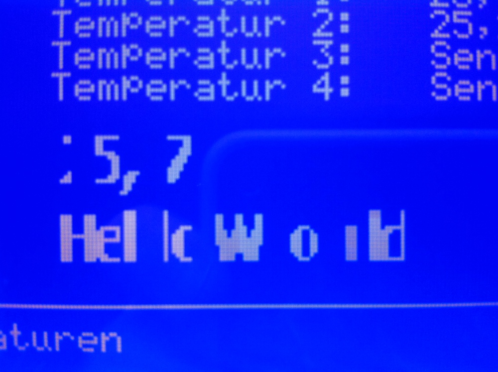

Ich habe nur festgestellt, dass wenn ich variablen anzeige, das feld
überschrieben wird. Es werden also so zu sagen alle Zahlen die mal im
Speicher waren gleichzeitig angeziegt. Ich will nicht anmaßend sein,
kann
das von diesen Zeilen kommen ?
      buffer[o]|=glcd_dget();              // Hintergrund-byte mit buffer-byte zusammenfuegen
      glcd_dput(buffer[o]);              // Den buffer ausgeben
Ich hab das mal Spaßeshalber in ein
buffer[o]=glcd_dget();              // Hintergrund-byte mit
geändert. Damit zeigt er jetzt auch immer nur den Aktuellen wert an.
Es flimmert nur. Hm..
Ich habe noch ein Bild angehängt, wie die Zeichen bei mir dargestellt
werden,
auf dem Display. Irgendwie fehlt da nur etwas von den Ziffern.
Hängt das vielleicht mti meinem Treiber zusammen?
Ich hänge mal die ab geänderte Funktion mit an. Vielleicht kann mir wer

Gast #2388189
Hallo nochmal
okay ich bin der sache auf die schliche gekommen.
Mein Display arbeitet im 6Bit Modus. Das würde erklären warum 1.
teile der Buchstaben fehlen und 2. die Anordnung nicht passt!
Weis jemand ein Font tool das Zeichen in 6 Bit konvertiert vielleicht?
Grüße
