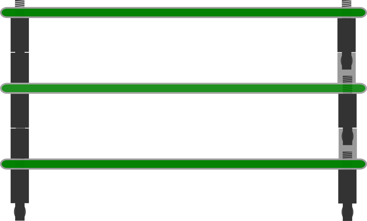

Ich habe vor einiger Zeit Kunststoffabstandshalter im Internet gefunden,
die es ermöglichen zusammengesteckt und wieder auseinander gezogen zu
werden.
Wie ich mir das vorstelle:
von unten durch die erste Platine eine Schraube und eine
Kunststoffbuchse, dann auf der nächsten Platine "Kuststoffstecker" mit
Gewinde und Verschraubt mir der nächsten Buchse uns so weiter.
So würde ich gerne 8 identische Platinen stapeln, die bei Änderungen wie
z.b. Kabel, Poti wieder aufeinander gesteckt werden können.
Viellicht hat jemand einen Link zu sowas ich finde keinen passenden
Suchbegriff für google ...
Danke
Peter
Hallo also die kenne ich auch, die hat jeder ;)
Das mit einer durchgehender Schraube ist zu umständlich.
Da Bilder mehr sagen als 1000 worte eine kleine skizze.
vielleicht kann man sich das jetzt besser vorstellen. ich habe so etwas
auch schon mal bei irgend einem Händler gesehen aber ich kann es nicht
mehr finden.
gruß Peter
Mike danke für deine Bemühungen vielleicht kennt jemand ja etwas was
meiner Zeichnung am nächsten kommt.
Hätte es damals direkt bestellen sollen, aber man sich ja auch nicht
alles aufs Lager legen.
gruß peter
Ja genau. also wenn die beiden teile zusammengesteckt sind (ohne
Platine) hat eine Seite Außengewinde die andere Innengewinde.
also ich bin mir 100%ig sicher sowas schon mal gesehen zu haben, aber
rs, farnell, bürkllin .. fehlanzeige
