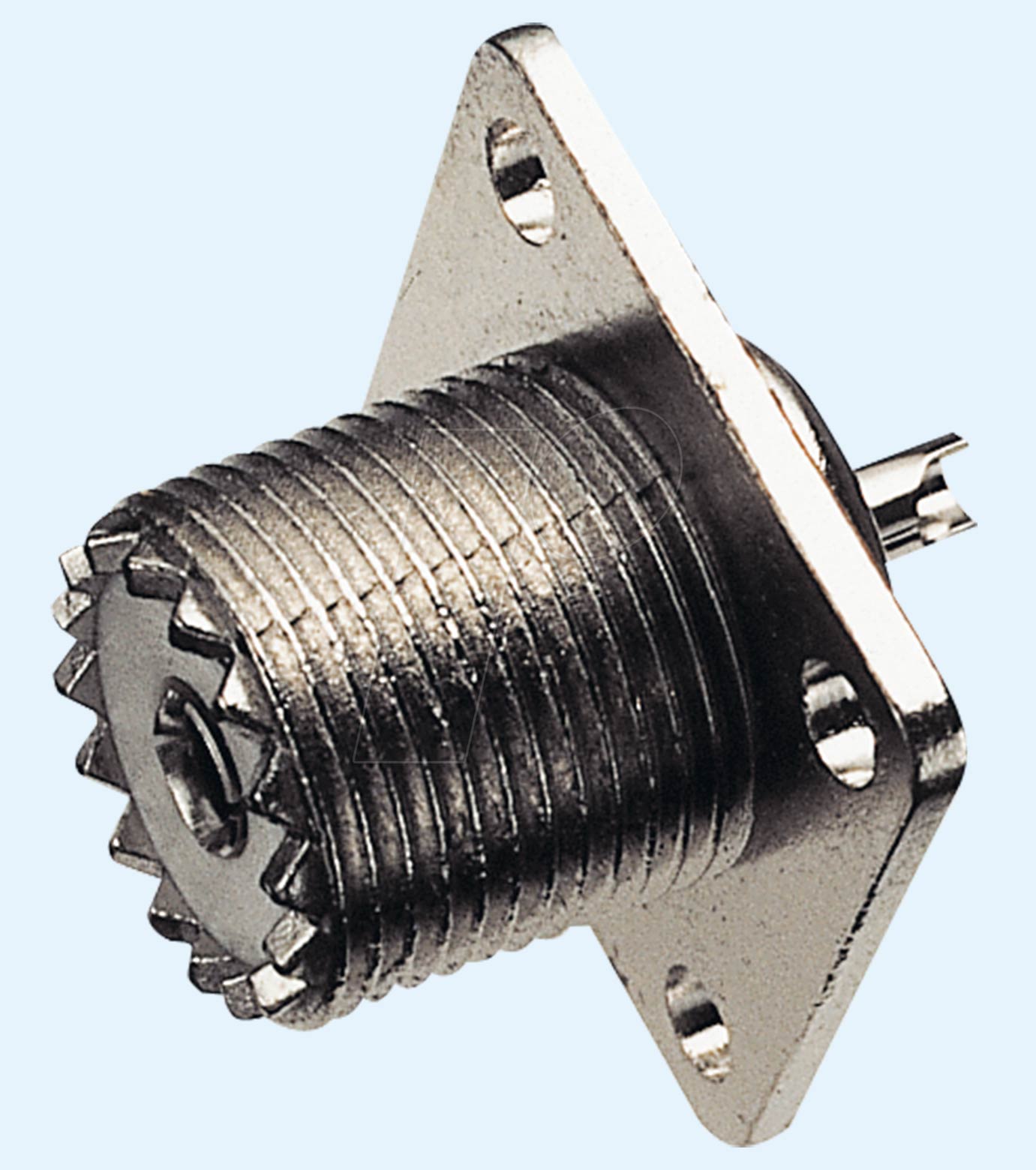

ich suche einen (preiswerten) Koax-Steckverbinder für 2KV.
Strom ist nur ca. 1mA
Laut Wiki geht BNC nur bis 500V.
Zu diesem UHF Steckverbinder finde ich keine technischen Daten außer den
mechanischen Abmessungen.
Was tun?
Gast #2329159
Hallo !
Ja ich weiß, RS ist eine Apotheke, diese Stecker gibts auch bei anderen
Händlern zu wesentlich günstigeren Preisen. RS hab ich aber schnell
gefunden :-)
Habe früher selber diese Stecker im HV-Bereich eingesetzt ( 3 kV / 100mA
und war sehr zufrieden damit.
Es gäbe auch Sub-D-Stecker mit normalen und zusätzlichen
HV-Kontakten....
Wenn es nur eine Bastellösung sein soll geht auch der gute alte
Cinch-Stecker. Nur wäre wichtig den Stecker und die Buchse auf der
Lötkontaktseite zu vergießen (z.B. Epoxidharz).
Auf der Steckerseite ist genug Isoliermaterial vorhanden.
