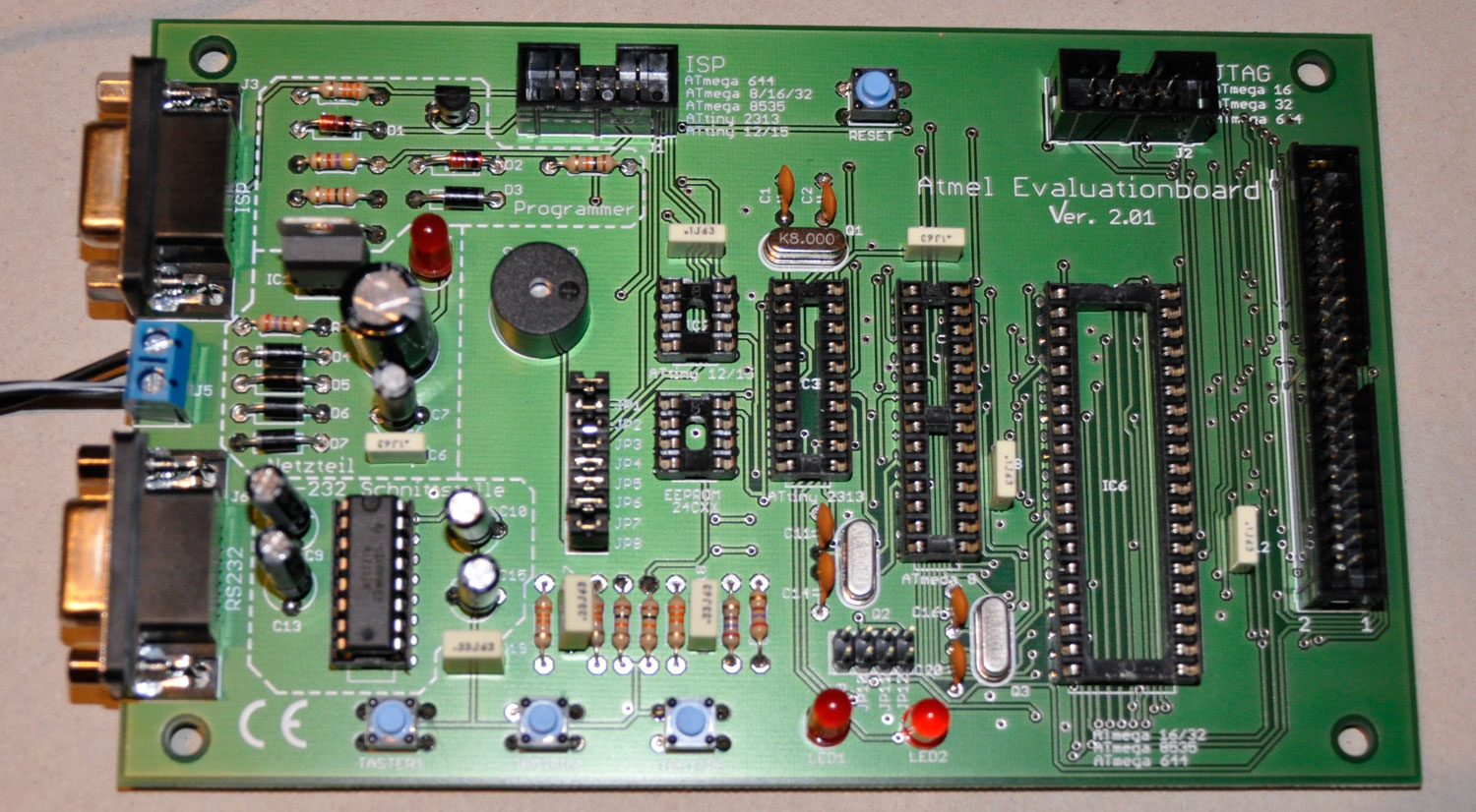

Zu den Randbedingungen:
µC: ATmega16
Ich spreche ihn über das Atmel Evaluations-Board V 2.0.1 an (bzw.
programmiere den µC auch mit diesem (via ISP Schnittstellenadapter - mit
AVRDude (AVR8 Burn o Mat v2)
Den String sende ich mittels hTerm als auch mit einem von mir
programmierten Tool (in VB.net - erfolgreich getestet mittels virtual
Serial Port) an das Board (und ja, natürlich nutze ich die RS232
Schnittstelle zum ansprechen des µC und nicht die ISP Schnittstelle -
des weiteren sind auch die Jumper für die Ansteuerung von RX und TX
richtig gesetzt).

Ja, steckt direkt am Board. Habe das Kabel gerade ausgemessen: U Pin 3 (TX) gegen Pin 5 (GND) bei durchgehendem Senden eines Zeichens: 0,3V U Pin 3 (TX) gegen Pin 5 (GND) wenn nichts gesendet wird: 0,03V
Liegen am MAX232 5V an (PIN16)? Liegen am MAX232 die von ihm erzeugten +-10V an (Pin2 und Pin6)? Wenn die Spannungen da sind, dann versuche mal das: Entferne mal JP1 und lege mal 5V an PIN10 des MAX232 an. Und miss mal jetzt mal die Spannung an PIN7. Mach das ganze nochmal mit 0V an PIN10. Dabei sollte ungefähr sowas rauskommen: PIN10 | PIN7 -------+-------- 5V | -10V 0V | +10V Könnte auch betragsmäßig etwas weniger als 10V sein. Wenn das funktioniert, dann arbeitet der MAX232 in µC-Senderichtung und sollte Zeichen vom µC an den Rechner weiterleiten sofern denn: - Baudrate stimmt auf beiden Seiten - Die Verbindung vom MAX232 zum µC einwandfrei ist Lass mal ein Licht im Sekundentakt blinken, dann siehst du, ob der Takt und somit die Baudrate mit dem übereinstimmt, was im Quellcode angegeben ist. Gruß Oliver
Also, zwischen Pin 16 (Vcc) und Pin 15 (GND) liegen 0V an. Ebenfalls zwischen Pin 2 (Vs+) und Pin 15 (GND) liegen 0V an. Hab mit ausgebauten µC gemssen.
Peter S. schrieb: > Also, zwischen Pin 16 (Vcc) und Pin 15 (GND) liegen 0V an. Das Board wird doch versorgt. Richtg? Wenn ja, dann scheint der MAX232 keine 5V vom 7805 abzubekommen. Vllt ein Haarriss auf der Platine. Dann könnte es helfen, an PIN16 des MAX232 mal direkt an 5V anzuschließen. 5V kann man z.B. am 40-Poligen Wannenstecker abgreifen (36, 38, 40). Gruß Oliver
Aber wieso funktioniert dann das senden/empfangen, wenn ich JP1 mit JP2 verbinde? Würde der RS232 keine Spannung haben, würde das doch nicht funktionieren?
Peter S. schrieb: > Aber wieso funktioniert dann das senden/empfangen, wenn ich JP1 mit JP2 > verbinde? Dachte das funktionert nicht. Sorry Ist dein Multimeter kaputt? Denn diese Spannungen (5V 10V -10V) müssen am MAX232 anliegen, sonst könnte das nicht funktionieren. OK. Also funktioniert die Übertragung bis zur TTL-Seite des MAX232. Klingel mal durch ob die Verbindung vom MAX zum µC existiert (bitte Versorgungsspannung entfernen)
ACHTUNG MESSFEHLER! Sorry, hab nein kleinen Messfehler begangen (Multimeter war auf AC) U Pin 16 (Vcc) Pin 15 (GND): 5,03V U Pin 2 (Vs+) Pin 2 (GND): 9,06V U Pin 2 (Vs-) Pin 6 (GND): -8,63V

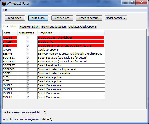

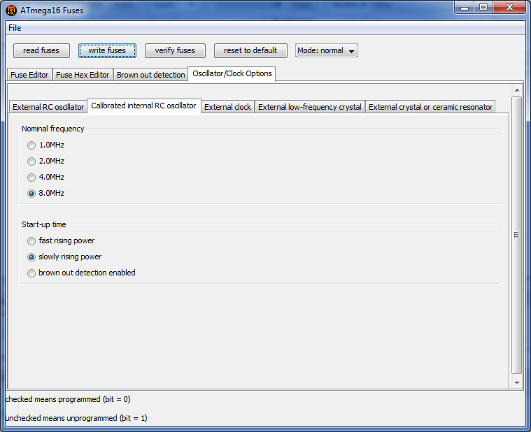

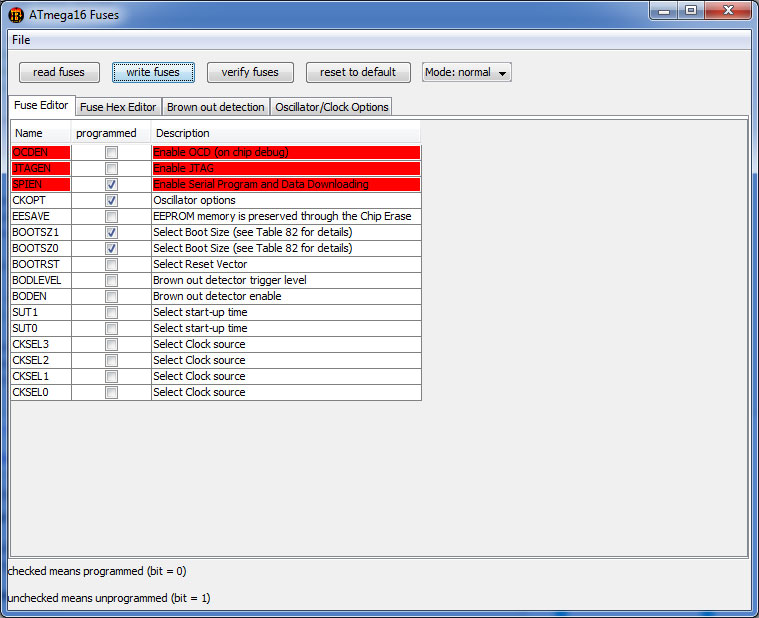

So, ich poste jetzt einfach mal die fuse bits. Bin gerade nochmal am datenblatt durchblättern.
Peter S. schrieb: > So, ich poste jetzt einfach mal die fuse bits. > > Bin gerade nochmal am datenblatt durchblättern. Also lt. Datenblatt S.25 "The device is shipped wick CKSEL = 0001 and SUT=10. The default clock source seting ist therefore the 1 MHz Internal RC Oscillator with longest startup time". Und lt. zuvor gepostetem Bild, passen ja meine fuses....
#2331726
Beim ATMEGA32 gilt: The device is shipped with CKSEL = “0001” and SUT = “10”. The default clock source setting is therefore the 1 MHz Internal RC Oscillator with longest startup time. This default setting ensures that all users can make their desired clock source setting using an In-System or Parallel Programmer.
Thomas R. schrieb: > Beim ATMEGA32 gilt: > > The device is shipped with CKSEL = “0001” and SUT = “10”. The default > clock source setting is > therefore the 1 MHz Internal RC Oscillator with longest startup time. > This default setting ensures > that all users can make their desired clock source setting using an > In-System or Parallel > Programmer. Jop - genau das gilbt beim ATmega16 auch. Also sollte er mit 1MHz laufen, wenn ich das richtig verstehe
#2331731
Dann benutzt du also den RC-Oszillator!?! Wahrscheinlich reicht dessen Genauigkeit nicht für den UART. Auf deinen Platinenfotos sind doch so schöne Quarze und du verwendest sie nicht!

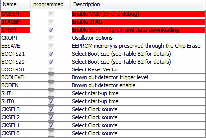

Peter S. schrieb: > Liege ich in der Annahme richtig, wenn ich die Fuse Bits wie folgt > setze: > > CKSEL = 1111 > SUT = 11 Ja
#2331772
Ich glaube, das ist ok, müsste aber selbst nachschauen. Ich habe den ATMEGA16 schon lange nicht mehr gehabt...
Oliver J. schrieb: > Peter S. schrieb: >> Liege ich in der Annahme richtig, wenn ich die Fuse Bits wie folgt >> setze: >> >> CKSEL = 1111 >> SUT = 11 > > Ja CKOPT ebenfalls 1, oder? P.S.: Brenne grad das Programm zum LED Blinken lassen. Ergebnisse folgen gleich
#2331778
Peter S. schrieb: > CKOPT ebenfalls 1, oder? ja

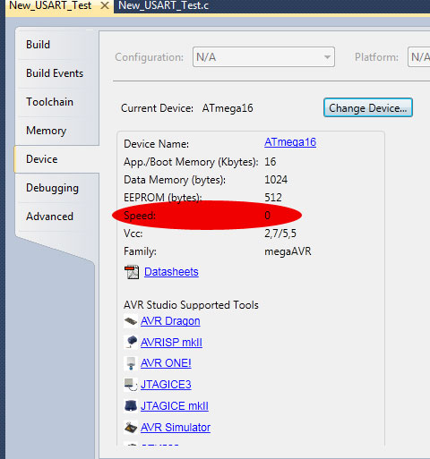

Hast du auch im AVR-Studio Project -> ConfigurationOptions auf 16000000Hz gestellt?
Thomas R. schrieb: > Hast du auch im AVR-Studio > Project -> ConfigurationOptions > auf 16000000Hz gestellt? Im AVR 5 - Configuration Manager? Nein, hab da nichts umgestellt
#2331810

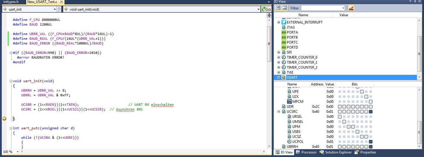

Ich verwende AVR-Studio 4 und kenne 5 nicht. Was passiert, wenn du den 16MHz-Quarz auslötest? Wenn der ATMEGA dann weiter läuft, läuft immer noch der interne Oscillator. Dann würden die Fuse-Bits nicht stimmen.
Hmm - irgendwo müsste ich doch die Frequenz des Quarzes eingeben können. Wird doch im Makefile benötigt... Könnte hier der Fehler liegen?
#2331813
Im AVR 4 passiert das hier: Project -> ConfigurationOptions und im Source mit #define F_CPU 16000000UL Beides muss gleich sein...sonst weiss man nicht, welches letztendlich verwendet wird. AVR 5 kenne ich nicht.
1. Hast du nun endlich mal ein Licht blinken lassen? 2. Wie programmierst du (mit welcher Software)? --> packe mal den Projekt als zip und poste ihn hier 3. Mit welcher Software flasht du den AVR?

Hallo. 1) ja, hab ich gemacht (siehe post oben) 2) avr studio 5 3) mit avrdude Ich bin gerade am dachstein ein bisschen ausspannen. Werd das projekt am do posten. Lg
Wie setzt du deine Fuses?
Oliver J. schrieb: > Wie setzt du deine Fuses? Er sollte seine Fuses mit BURN O MAT setzen, warum er jedoch das Häckenzeug benutzt anstatt den Letzten Tab mit Oscillatoroptions, verstehe ich ned! Des letzt Bild auf folgender Seite zeigt, dass er das ganze Fuses gewurstelle auch mit drei Mausklicks erledigen könnte: http://tuefftler.de/miko_1-1-4.html julian PS: des mit dem MAX232 war nur so ne Vermutung, weil er geschrieben hatte: Peter S. schrieb: > 3) RXD und TXD Pins direkt am µC verbunden. > Ich empfange irgendwelche Zeichen, wenn ich diese Verbindung durchführe. > Auch die Leds, die ich an den PORT A pins angeschlossen habe leuchten > Teilweise. Darum hatte ich geglaubt, der MAX232 wäre hin!

In den Eigenschaften ist mir noch aufgefallen, dass bei meinem µC im Projekt unter Speed "0" aufscheint. Könnte das der entscheidende Bug sein?
#2336901
Peter S. schrieb: > Ich hoffe, das dass Problem jetzt gefunden wird. Ein Problem hast Du doch schon, da muss man keins mehr finden, Du möchtest daß die Lösung gefunden wird. ;D Peter S. schrieb: > Die ist mit 4800 im Terminal Prog eingestellt Bei Win7 bin ich mir nicht sicher, aber üblicherweise musst Du die Baudrate in der Systemsteuerung für die entsprechende Com-Schnittstelle einstellen. Einstellungen im Terminal dürften ohne Wirkung sein.
MWS schrieb: > Peter S. schrieb: >> Ich hoffe, das dass Problem jetzt gefunden wird. > > Ein Problem hast Du doch schon, da muss man keins mehr finden, Du > möchtest daß die Lösung gefunden wird. ;D Tja, da hast du vollkommen recht... > Peter S. schrieb: >> Die ist mit 4800 im Terminal Prog eingestellt > > Bei Win7 bin ich mir nicht sicher, aber üblicherweise musst Du die > Baudrate in der Systemsteuerung für die entsprechende Com-Schnittstelle > einstellen. Einstellungen im Terminal dürften ohne Wirkung sein. Hab im Gerätemanager nachgeschaut - war tatsächlich eine falsche Baudrate eingestellt - hab sie auf die gewünschten 1200 Bit/s geändert, aber ohne Erfolg. Problem besteht noch immer

Peter S. schrieb: > Hab im AVR Studio alles nochmal durchsimuliert. Mir fällt auf, das es > das URSEL bit nicht setzt (siehe Grafik oben). Doch, wird schon gesetzt.
1 | |
2 | |
3 | |
0x86 = URSEL 0x80 + UCSZ1 0x04 + UCSZ0 0x02
> Bei Baud 1200 Bit/s kam nur am Anfang das richtige Zeichen an - danach > irgendetwas.... > > Hab das die Databits im Terminal auf 7 geändert - und siehe da, das > richtige Zeichen kam immer an. > > Ich werde jetzt meinen oben geposteten Code mit 7 Databits testen - mal > sehn, ob er dann funktioniert. Hab das nochmal durchprobiert - das Ergebnis wie oben beschrieben war NICHT reproduzierbar. Vielmehr viel mir auf, dass bei mehrmaligen ändern der Baudrate (von 600 auf 1200) nach manchen Änderungen dir richtigen Zeichen empfangen wurden. Sprich 1x Ändern von 600 auf 1200 Bit/s: irgendwas empfangen 2x Ändern von 600 auf 1200 Bit/s: irgendwas empfangen 3x Ändern von 600 auf 1200 Bit/s: irgendwas empfangen 4x Ändern von 600 auf 1200 Bit/s: irgendwas empfangen 5x Ändern von 600 auf 1200 Bit/s: RICHTIGES ZEICHEN EMPFANGEN 6x Ändern von 600 auf 1200 Bit/s: irgendwas empfangen 7x Ändern von 600 auf 1200 Bit/s: irgendwas empfangen 8x Ändern von 600 auf 1200 Bit/s: irgendwas empfangen 9x Ändern von 600 auf 1200 Bit/s: RICHTIGES ZEICHEN EMPFANGEN Ich glaub, dieser Hterm Terminal funzt nicht richtig.... oder ich hab da nen ziemlichen Bug in meinem System

Nochmal mit 16Mhz externen Quarz probiert. Also, ich sende durchgehend ein Zeichen "A". Folgendes Empfange ich: AAAAAAAPPPPPPPPPPPPPPPPPPPPPPPPPPPPPPPPPPPPPPPPPPPPPPPPPPPPPPPPPPPPPPPP PPPPPPPPPPPPPPPPPPPPPPPPPPPPPPPPPPPPPPPPPPPPPPPPPPPPPPPPPPPPPPPPPPPPPPP PPPPPPPPPPPPPPPPPPPPPPPPPPPPPPPPPPPPPPPPPPPPPPPPPPPPPPPPPPPPPPPPPPPPPPP PPPPPPPPPPPPPPPPPPPPPPPPPPPPPPPPPPPPP wenn ich dann auf 7 datenbits ändere: *<5><5><5><5><5><21><5><5><5><5><5><5><5><5><5><5><5><5><5><5><5><5> <5><5><5><5><5><5><5><5><5><5><5><5><5><5><5><5><5><5><5><5><5><5><5> <5><5><5><5><5><5><5><5><5><5><5><5><5><5><5><5><5><5><5><5><5><5><5> <5><5><5><5><5><5><5><5><5><5><5><5><5><5><5><5><5><5><5><5><5><5><5> <5><5><5><5><5><5><5><5><5><5><5><5><5><5><5><5><5><5><5><5><5><5><5> <5><5><5><5><5><5><5><5><5><5><5><5><5><5><5><5><5><5><5><5><5><5><5> <5><5><5><5><5><5><5> wenn ich wieder auf 8 datenbits ändere: AAAAAAAAAAAAAAAAAAAAAAAAAAAAAAAAAAAAAAAAAAAAAAAAAAAAAAAAAAAAAAAAAAAAA AAAAAAAAAAAAAAAAAAAAAAAAAAAAAAAAAAAAAAAAAAAAAAAAAAAAAAAAAAAAAAAAAAAAA AAAAAAAAAAAAAAAAAAAAAAAAAAAAAAAAAAAAAAAAAAAAAAAAAAAAAAAAAAAAAAAAAAAAA AAAAAAAAAAAAAAAAAAAAAAAAAAAAAAAAAAAAAAAAAAAAAAAAAAAAAAAAAAAAAAAAAAAAA AAAAAAAAAAAAAAAAAAAAAAAAAAAAAAAAAAAAAAAAAAAAAAAAAAAAAAAAAAAAAAAAAAAAA AAAAAAAAAAAAAAAAAAAAAAAAAAAAAAAAAAAAAAAAAAAAAAAAAAAAAAAAAAAAAAAAAAAAA AAAAAAAAAAAAAAAAAAAAAAAAAAAAAAAAAAAAAAAAAAAAAAAAAAAAAAAAAAAAAAAAAAAAA AAAAAAAAAAAAAAAAAAAAAAAAAAAAAAAAAAAAA
#2337074
Peter S. schrieb: > Die Dokumentation des ATMEL Evaluation Boards ist nicht sehr gut. Auf > dem Board sind 2 16MHz und 1 8MHz Quarz. Die Frage ist, wie ich die > anwähle. Du scheinst mir über das Vorhaben-Stadium nicht hinaus gekommen sein. Schau' Dir den Schaltplan an, der Mega16 müsste in Sockel IC6 sitzen und dann ist Q3 dafür zuständig, der 16MHz haben sollte. Hier kannst Du nochmal schauen, ob Deine Einstellungen stimmen, befor Du ihn "brickst": http://www.engbedded.com/fusecalc/ Für 16MHz sollte CKOPT programmiert sein. Peter S. schrieb: > Nochmal mit 16Mhz externen Quarz probiert. Alles kontrolliert ? Fuseeinstellungen ? RXD/TXD auf dem Board durchgemessen, keine Verbindungen zu Stellen, wo keine sein soll ? ATM16 steckt als einziger µC drin ?
> Schau' Dir den Schaltplan an, der Mega16 müsste in Sockel IC6 sitzen und > dann ist Q3 dafür zuständig, der 16MHz haben sollte. Sitzt dort wo er soll - F_CPU hab ich jetzt auf 16MHz (da ichs ja mit ext. Quarz wieder mal versuche) > Für 16MHz sollte CKOPT programmiert sein. Ok, der ist Anscheinend bei mir nicht programmiert.... > Alles kontrolliert ? Mehr als doppelt - MAX232 funzt / wenn ich RXD, TXD im Sockel kurzschließe ohne µC kommen auch alle Zeichen wieder zurück > Fuseeinstellungen ? Grad nochmal gepostet > RXD/TXD auf dem Board durchgemessen, keine Verbindungen zu Stellen, wo > keine sein soll ? Ja, passt alles > ATM16 steckt als einziger µC drin ? ja
Peter S. schrieb: >> Für 16MHz sollte CKOPT programmiert sein. > Ok, der ist Anscheinend bei mir nicht programmiert.... Ah, grad gesehen - natürlich ist der aktiviert (also 0)

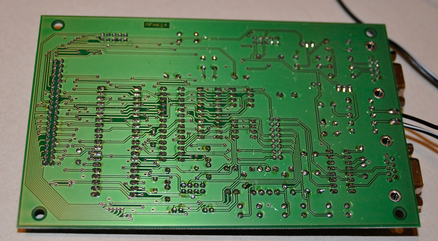

HEUREKA! Es funktioniert! Aufgepasst der Fehler war folgender: Ich hab an der 40-poligen Pfostenleiste eine Platine mit meinen Leds angesteckt. Und da waren RXD und TXD noch an ein versuchs LCD angeschlossen... Da steckte das Problem! Aber: Im Atmel Evaluations-Board steht folgendes: "Für umfangreiche Anwendungen sind nahezu alle verfügbaren Ports der Microcontroller wie Ports PA,PB,PC und PD auf eine 40(39)-pol. Pfostenleiste (Extension-Port) geführt und so leicht zugänglich. Mittels der Jumper JP1-8 und JP9-12 können die Ein- bzw. Ausgänge der Ports so geschaltet werden, dass diese Ports ENTWEDER mit den auf der Platine befindlichen LEDs, Taster oder den AC-Summer verwendet werden oder auf die Pfostenleiste geführt werden." Warum, wenn es die Jumper gibt, werden die dann doch auf die Pfostenleiste geleitet?? Das versteh ich nicht ganz.
Danke nochmal an alle, die mir bei der suche nach der Lösung dieses Problems behilflich waren!
