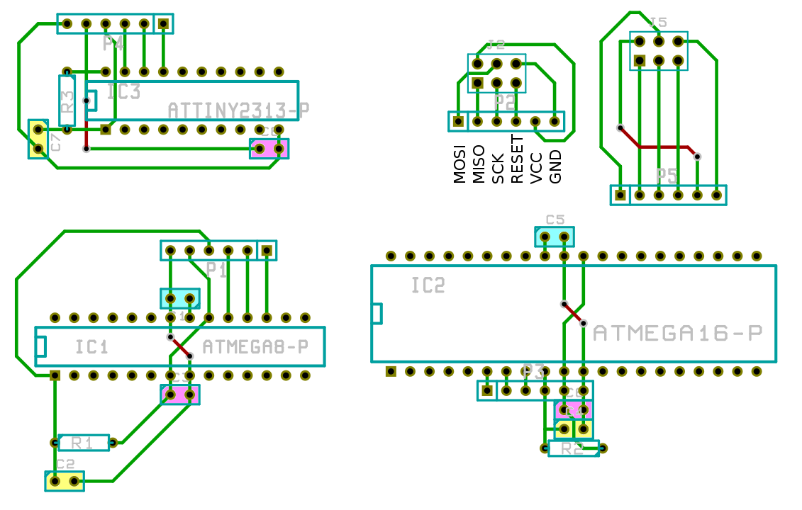

ich bastel mir ab und an boards auf Lochraster mit AVRs.
Immer stellt sich das problem: wie elegant die Leitungen vom THT AVR zum
ISP verlegen.
Meine aktuelle Lösung: mittels eines Adapters von 6pol ISP (2x3) auf
6pol Stiftleiste, die könnte man relativ einfach direkt neben den AVR
legen.
siehe bild im anhang.
Fragen dazu:
Da bin ich bestimmt nicht der erste der auf das kam, gibts da einen
Namen dazu oder kennt da jemand andere Projekte?
Gibts noch alternativen dazu? elmchan hatte nen netten
programmieradapter zum von oben drüber stülpen gelötet, das ginge auch.
wenn es keinen anderen namen dafür gibt, nenn ich das teil "linearer
ISP" :)

http://www.mikrocontroller.net/articles/AVR-Tutorial:_Equipment#Beispielhafter_Aufbau_auf_einem_Steckbrett

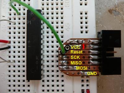

von Klaus W. (mfgkw)
Bei mir (ich nenne die Version mal Tutorial-Standard, weil die
Reihenfolge von hier stammt):
1: VCC
2: SCK
3: RESET
4: MOSI
5: MISO
6: GND

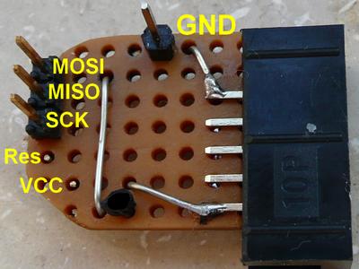

Zum Thema Steckbrett:
Für alle AVR's im DIP-Gehäuse passt diese Pinreihenfolge
- SCK
- MISO
- MOSI
Nur beim ATtiny24/44/84 muss eine zusätzliche Drahtbrücke gesteckt
werden. Ich habe mir den abgebildeten Adapter aus Streifenraster Platine
und 10pol Wannenstecker gebaut. Reset (und VCC wenn vom Programmer
geliefert) sind auf einzelne IC Präzisionsfassungen geführt.
Oder gleich mit "eingebautem" Seriell-Bitbanging-Programmer:
http://www.franksteinberg.de/4TAP.htm
Grüße
Steini

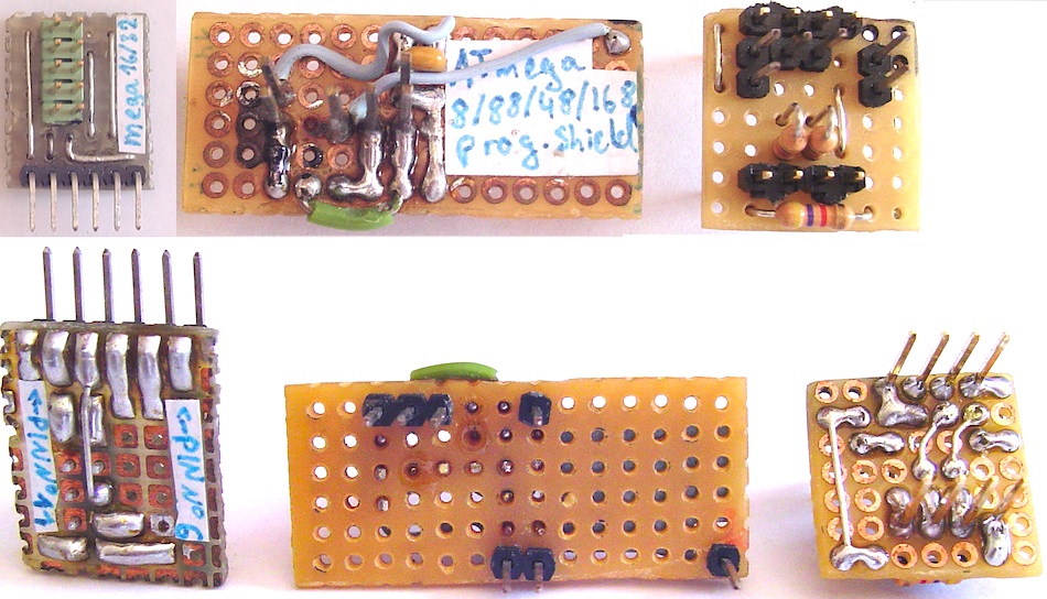

von Achim M. (minifloat)
Steckbrett ftw!
Im Anhang Steckbrett-zu-10pin-ISP
 - zum "danebenstecken" für Mega 16/32
 - zum "drüberstecken" für Mega 8/48/88/168
 - zum "drüberstecken" für 8pinnige Tinys
        (hat 4k7-Angstwiderstände an MOSI, MISO und SCK)
Der 16/32er-Adapter hat den Vorteil, dass man ihn auch in der
Zielschaltung zum Aufspielen neuer Firmware "mal kurz an die Beine
halten" kann.
mfg mf
PS: für 2313er hab ich gerade in Arbeit, werde mich wahrscheinlich an
einem Post wie oben orientieren. Am 10-Pinner hab ich mir übrigens immer
Pin1 markiert.
stru_aus schrieb:
> isp zum drüberstecken
Hab beim 16/32er Adapter zuerst auch daran gedacht, aber da alle zum
beschreiben des Prozessors nötigen Pins auf einer Seite sind, hab ich
dann doch nur einen SIL-Adapter gebaut.
Entspricht natürlich nicht ganz dem Datenblatt, da AVCC und GND auf der
anderen Seite des ICs gar nicht angeschlossen werden... **pfeif**
mfg mf
