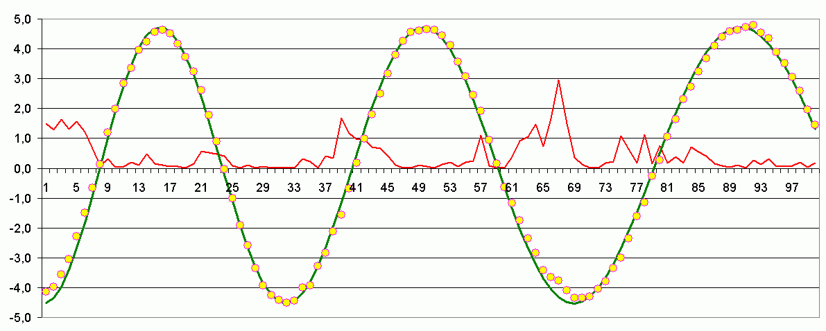

Abtasten , Sinusfit.
Bei einem Proof of Concept wird es billiger erst zu Rechnen, dann zu
Testen und erst dann zu Entwickeln ;) Andersrum macht evtl. mehr Spaß
Die Messtechnik für 1MS/s (zur Not 250k/s) kost auch nicht mehr die
Welt. (Und man kann die auch leihen). Keine Ahnung wo die Mietkosten
liegen, aber ein HP3458 im Subsample-Mode schafft das auch locker. BTDT
(488 vorrausgesetzt, sonst mitmieten).
Ein 8bit DSO den man auslesen kann ist mit Sinusfit auch einen Test
wert.

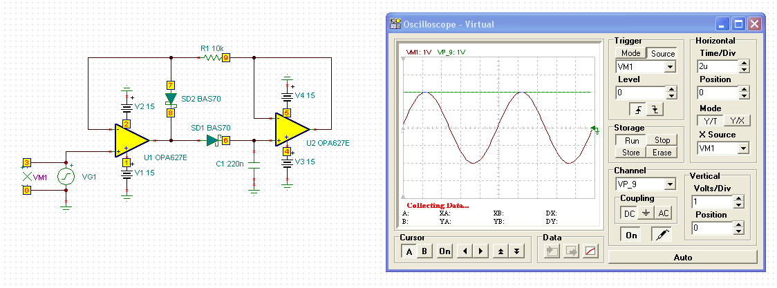

Die Schaltung im Anhang arbeitet als schneller und genauer
Peak-Detektor. Natürlich könnte man auch noch viel schnellere OPamps
einsetzen, allerdings verschlechtert sich dann wieder die Offsetspannung
am Ausgang auf dramatische Weise.
Die "settling time" der OPamps ist mit 550ns für 0,01% zwar recht
schnell, aber eventuell nicht schnell genug, um den Cap auf den genau
richtigen Wert aufzuladen. 550nsec sind immerhin rund ein 1/20 der
Periode, da ändert sich Sinus doch noch beachtlich.
Ein anderes Problem sind die Sperrschichtkapazitäten der Dioden. Diese
bilden mit dem Speichercap einen kapazitiven Spannungsteiler, dessen
Teilungsverhältnis für 16bit Genauigkeit midenstens rund 100000 betragen
sollte. Für 2pF Sperrschichtkapazität sollte der Speichercap also
mindestens 200nF groß sein. Die Simulation zeigt dann auch brav einen
Ripple von rund 20µVpp.
Betreibt man die Schaltung bei höheren Temperaturen, sollte man
vielleicht besser eine 1N4148 o.ä. verwenden, da der Leckstrom der BAS70
Schottkydiode dann schon stärker ins Gewicht fällt und den Ripple
vergrößert. Die beiden Dioden sind sehr schnell, haben relativ niedrige
Leckströme und sind auch hinsichtlich der Sperrschichtkapazität recht
ähnlich, weshalb der Einsatz der BAS70 keinen großen Vorteil macht.
Eine alternative Methode, die oft in solchen Schaltungen verwendet wird,
besteht in der Verwendung eines aktiven Einweg- oder
Doppelweggleichrichters mit nachgeschaltetem Tiefpaßfilter. Das liefert
aber nur dann genaue Resultate für die eigentliche Amplitude, wenn die
Sinusform genau bekannt ist.
Gast #2331970
> Peak-Detektor.
Sie passt sich halt nie an sinkende Eingangsspannung an.
Wie viel schlechter wird sie denn, wenn man z.B. 1 Sekunde
Anpasszeit an kleinere Eingangsspannungen per Parallelwiderstand
zu C1 einbaut ?
Gast #2332147
>zu C1 einbaut ?
In der Simulation hat Die BAS70 mit 50...100nA einen recht hohen
Sperrstrom, die für ein ganz langsames Entladen von C1 sorgt. Mit einem
zusätzlichen 4M7 Widerstand verschlechtert sich der Ripple in der
Simulation nur unwesentlich. Aber du hast völlig Recht, die Schaltung
ist prinzipbedingt sehr träge beim Anpassen an ein kleiner werdendes
Signal. Ein weiterer Nachteil des Peakdetektors hier.
