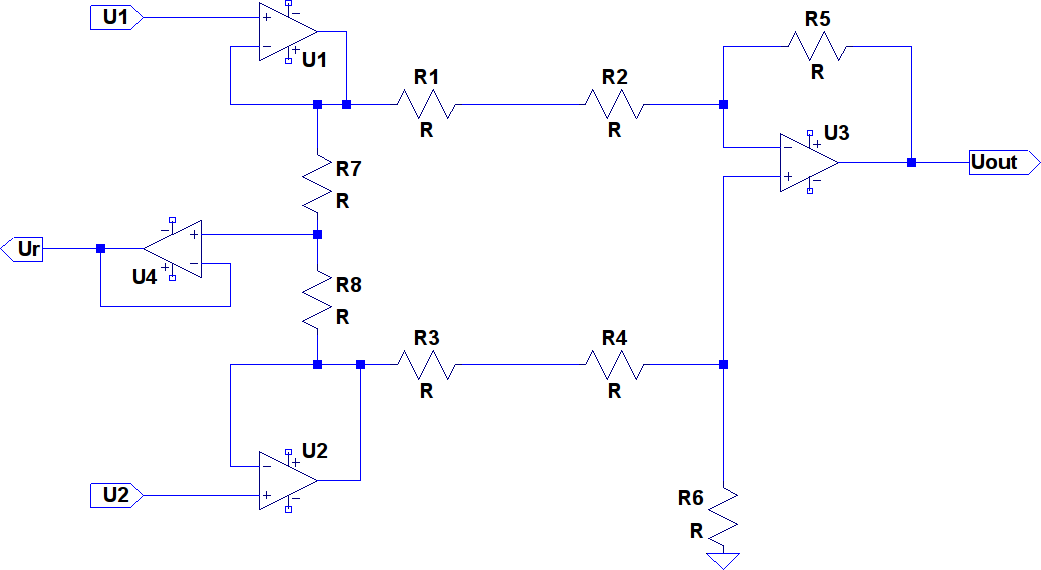

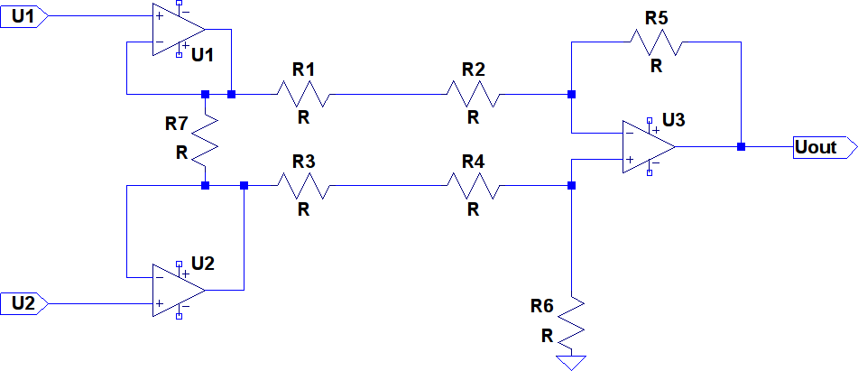

ich versuche gerade zu verstehen warum beim Instrumentenverstärker (Bild
1) das reine Gleichtaktsignal der Eingänge U1 und U2 in der Mitte des
Widerstands R7 anliegt, sprich teilt man diesen in zwei Widerstände auf,
so kann man zwischen diesen das reine Gleichtaktsignal abgreifen und auf
das Messobjekt rückkoppeln zur zusätzlichen Gleichtaktunterdrückung
(Bild 2).
In der Medizintechnik nennt sich diese Rückkopplung "driven right leg",
da man an U1 und U2 zwei Elektroden anschließt um das Nutzzisgnal
(Differenzsignal) zu erhalten, welches noch von Gleichtaktanteilen
überlagert ist. Diese sollen mit der Schaltung aus dem zweiten Bild über
eine dritte Elektrode an den Patienten zurück gekoppelt werden.
So viel zur Vorgeschichte. Aber warum liegt denn an dieser Stelle das
Gleichtaktsignal an? Über den Widerstand R7 (Bild 1) fallen doch 0V ab,
wenn U1 und U2 gleich sind.
Grüße Werner

Der Spannungsabfall über R7 ist hier nicht das Ausschlaggebende.
Wichtig ist der absolute wert, und "in der Mitte von R7" liegt sich der
Mittelwert von U1 und U2. Wenn beide Spannungen also bei +2V liegen, ist
die Mitte ebenfalls bei 2V und nicht bei 0V wie du oben meinst.
Die Differenz wird erst durch U3 gebildet.
Grüße, Peter

Gast #2331030
Guten Morgen,
eine Frage habe ich doch noch: was passiert wenn ein zusätzlich ein
Differenzsignal anliegt? Ich sehe, dass du in deiner Antwort schon
geschrieben hast, dass dort der Mittelwert anliegt und damit an dieser
Stelle nur das Gleichtaktsignal abgegriffen wird. Aber warum liegt dort
der Mittelwert an? Das ist mir noch nicht klar.
Gruß Werner
Gast #2331121
Dietrich L. schrieb:
>> 1)
> Da ist was falsch in der Schaltung: Ausgang von U1 muss an die
> Verbindung von R1-R2 und Ausgang U2 an R3-R4!
> http://de.wikipedia.org/wiki/Instrumentenverst%C3%A4rker
> Gruß Dietrich
danke für den Hinweis, das war ein Flüchtigkeitsfehler beim Abzeichnen
der Wikipedia-Grafik (war schon spät und ich müde).
Gruß Werner
#2331272
Die Widerstände zwischen den Ausgängen von U1 und U2 bilden einen
Spannungsteiler, der durch 2 teilt. Auf deinem zweiten Bild sind das R7
und R8, also ist die Spannung zwischen den Widerständen (U1+U2)/2.
Das gilt genauso für die Schaltung aus Wikipedia, wenn Rgain durch 2
gleiche Widerstände ersetzt wird.
Spannungsteiler müssen ja nicht unbedingt gegen Masse geschaltet sein.
Grüße, Peter
