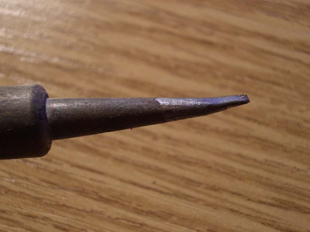

wann ist eine Lötspitze verschlissen, bzw. wann sollte man diese
tauschen? Ich habe hier eine Lötstation (Weller WECP-20), die
wahrscheinlich so um die 20 Jahre alt ist.
Die Spitze wird noch ausreichend heiß, Zinn haftet ebenfalls. Dennoch
habe ich gelesen, dass Spitzen oxidieren (oder sowas in der Art) und mit
der Zeit an Qualität verlieren. Welche Vorteile hätte eine neue Spitze?

Deine ist noch in Ordnung, aber du solltest sie bei der nächsten
Benutzung z.B. mit einem nassen Zelluloseschwamm reinigen damit das
verzinne Ende glänzt.
Sie ist verbogen, das ist aber auch der einzige Schaden den sie bisher
hat.
Wenn sie nicht mehr da ist, DANN ist sie verschlissen. Das geht
allerdings nach dem du sie verbogen hast wohl recht schnell, weil die
haltbare Oberfläche aus Nickel/Chrom/Eisen? durch die Biegung rissig
ist.

> man kann die Lötspitze nach seinen Wünschen mit der Feile bearbeiten
Nein, natürlich niemals.
Das ist ein Tip vom Grossvater als es nur Kupferspitzen gab.
Die heutigen LongLife Spitzen (wie gesagt, mit
Nickel/Chrom/Eisen?-Oberfläche) ruinierst du mit dermasen blöden
Aktionen sofort.
Auch biegen oder PVC-anschmurgeln ruinieren sie.

Das macht man, weil die LongLife-Beschichtung sonst oxidiert und dann
kein Zinn mehr annimmt. Dann muß man mit allen möglichen Tricks die
Spitze bearbeiten um sie wieder benutzbar zu machen. Manch einer
übertreibt dann (siehe oben, Andreas G.), bearbeitet die Spitze mit
Feile oder Schleifpapier und das geht dann massiv auf die Lebensdauer
der Spitze. Deshalb also immer brav die Spitze verzinnen!
