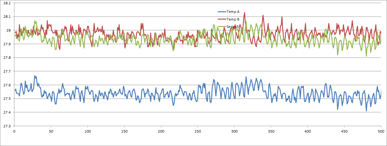

ich habe ein System welches Temperaturmessungen vornimmt. Mein Problem
ist, dass mein gemessenes signal doch ziehmlich stark schwankt. Was kann
ich unternehmen und es zu beheben. Ich möchte ungern den Wert mitteln,
da das System sehr schnell auf änderungen reagieren soll.
Danke

Ja watt nu.....schnell reagieren oder nicht?
Und schnell reagieren auf Schwankunen, die WIE gross sind?
Wie willst DU das Signal verarbeiten?
Man kann das so mittlen, dass man fuer groessere Spruenge das FIlter
aussetzt und nachher wieder mittelt!
Bitte um mehr Info
> Was kann ich unternehmen und es zu beheben.
Analoge "Signalaufbereitung" zwischen Sensor und ADC überarbeiten /
entstören.
> Ich möchte ungern den Wert mitteln, da das System sehr schnell auf
Wie schnell ist "schnell"?
Welche Einheit hat die X-Achse deines Graphen?

Also die Daten sollen später eine Update Rate von 10 bis 20 mals die
Sekunde haben. Die Werte werden einfach an eine Software mittels
Protokoll gesendet und angezeigt und am Monitor angezeigt, bzw. software
mäßig weiterverarbeitet.
Die x Achse ist die Anzahl der Messungen
Die y Achse ist die Teperatur in C°
Gemessen duwrde zehn mal die Sekunde, 5 Sekunden lang.
Das System schwankt immer zwischen +- 0,2°, Ziel aber ist eine
Genauigkeit von 0.1°.
Um das Signal digital zu entstören, befor es verarbeitet wird, muss
wahrscheinlich ein digitaler Filter her, oder...
