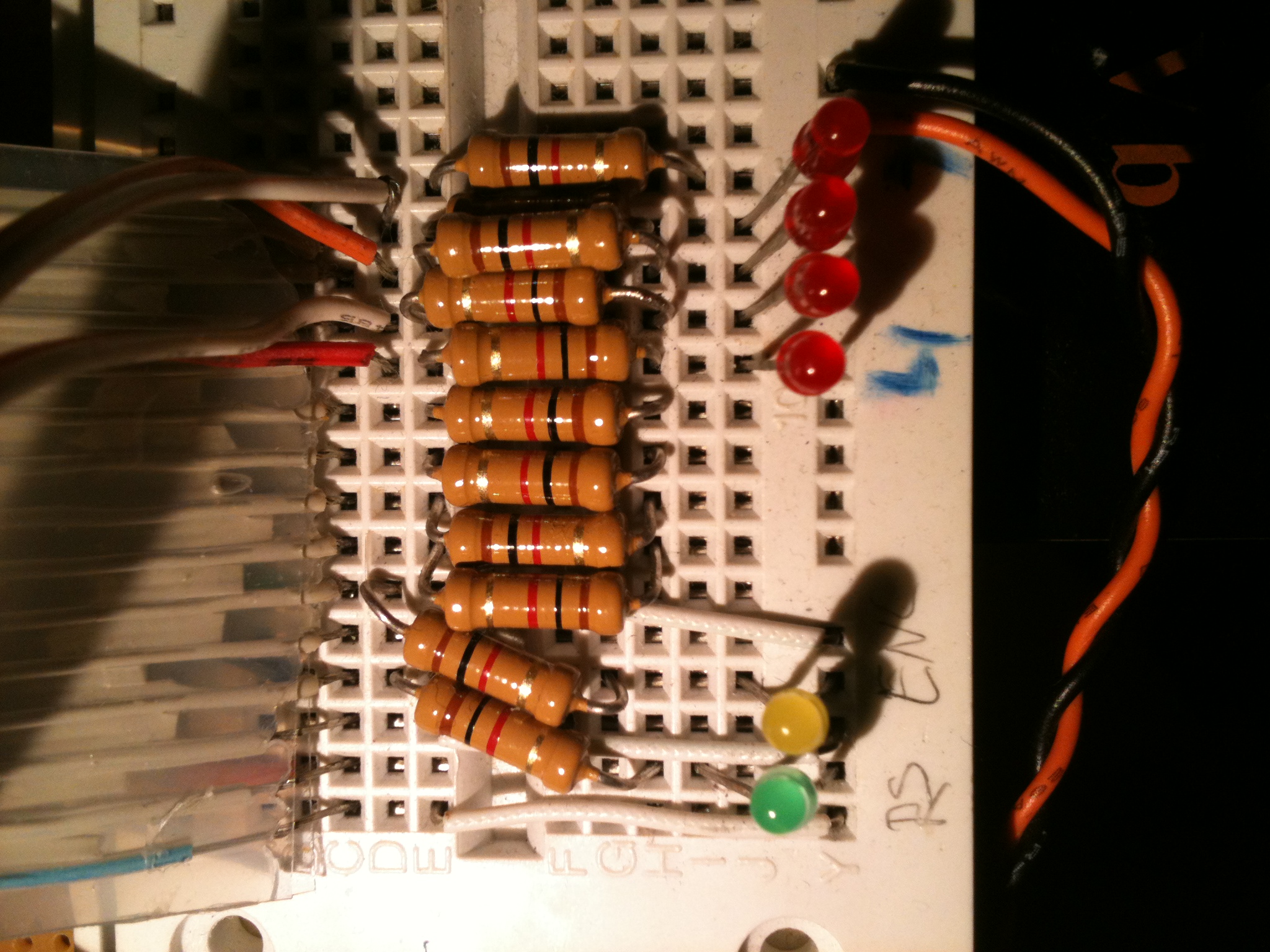

von Denis S. (h44656e)
hallo,
tut mir leid, hatte letzte tage kaum Zeit für irgendwas.
Die Speisung des Displays habe ich auf 5V gelegt. mit dem Kontrasts habe
ich mich vorerst nicht weiter befasst (bleibt blaß).
angesteuert habe ich das Display  über 4 Daten Bits, Pins 4 bis 7, RS
und ENL.
CS habe ich direkt auf schreiben gelegt (ich glaube auf masse gelegt).
Ich hatte mir an die PIN Eingänge zusätzlich LED dran gefummelt. so kann
man auch in step by step Fehler bei der Ansteuerung feststellen.
Denis
p.s.
Oben genannter Tutoria
http://www.mikrocontroller.net/articles/AVR-Tutorial:_LCD
lässt sich recht einfach für STM umschreiben. Mein Fehler war anfangs
die Zeiteinhaltung für die Initiierung.
