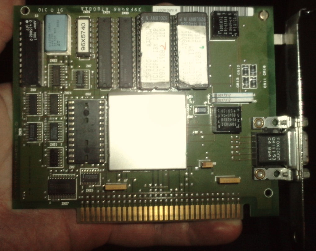

Hi zusammen, Letztes Wochenende fand ich beim ausmisten eine alte Netzwerkkarte von IBM welches ich damals bei der Verschrottung von paar alte Computer in meiner Schulzeit in einem der Rechner raus montiert hab. Und auf dieser Netzwerkkarte sind zwei EPROMs angebracht mit der Bezeichnung die ich selber nix anfangen bzw. ich kann nicht feststellen ob diese 27C128, 27C256-Typen sind. Durch vorsichtiges lösen der Aufkleber (Das die Linse noch bedeckt bleibt), sind folgende Infos drauf: 6212424 AIK A40360 920LBNY N P Diese beiden sind von AMD, weil darüber das Logo zu erkennen ist. Um was basieren die Beiden? Ich habe mal EPROMs zur Händen gehabt, da konnte man Daten bis zu 256 KB brennen, gibst auch Größere? Ich möchte gerne wissen welche der Größter EPROM (Nicht Flash-ROM) ist, denn es überhaupt gibt. Ich hab ein Bild von dieser Netzwerkkarte gemacht, das Baujahr ist meines Erachtens 1987.

google kann manchmal helfen :-) http://www.ebay.com/itm/AM6212424-AM27256-AMD-256K-EPROM-D6212424-6212424-IC-/250512331164 Dirk
Danke Dirk, Also sind die Beide jeweils ein 27256er.

Das dürften BOOT-EPROMS sein. Die haben ein Programnm drin zum Booten über das Netzwerk.
Sven H. schrieb: > Durch vorsichtiges lösen der Aufkleber (Das die Linse noch bedeckt > bleibt), Der Aufwand ist gar nicht nötigt, solange Du nicht in einem Solarium arbeitest und die Karte da längere Zeit herumliegen lässt. Und selbst wenn der Inhalt der EPROMs verloren ginge: Was machts, das ist eine 8-Bit-ISA-Karte, die steckt man sowieso nie wieder in ein lauffähiges System.
Rufus Τ. Firefly schrieb: > Und selbst wenn der Inhalt der EPROMs verloren ginge: Was machts, das > ist eine 8-Bit-ISA-Karte, die steckt man sowieso nie wieder in ein > lauffähiges System. Ganz abgesehen davon, dass Token-Ring Netzwerke mittlerweile sehr selten sein dürften.
... schrieb: > Das dürften BOOT-EPROMS sein. Die haben ein Programnm drin zum Booten > über das Netzwerk. Eher nicht, dieser ROM-Steckplatz ist noch frei. Das wird die 16-Bit Firmware des Prozessors im Controller-Chip sein. Token Ring ist ein wenig komplexer als Ethernet, folglich auch die Intelligenz der Karten.
