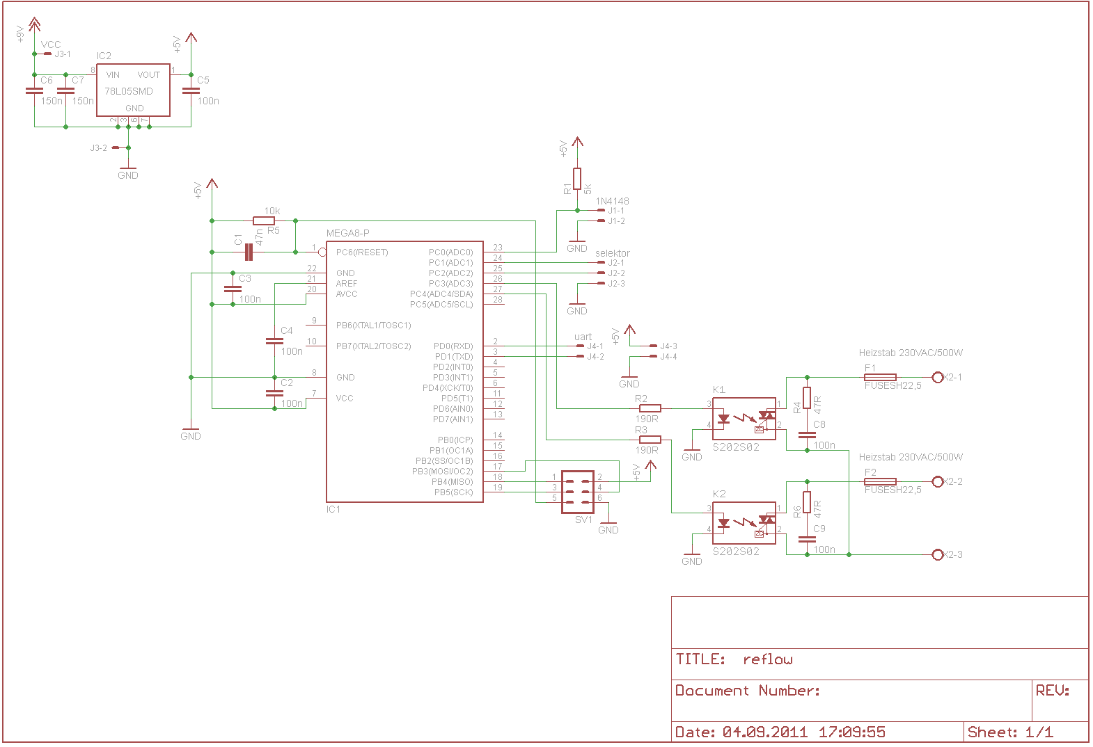

Hallo Elektronikprofis!
Inspiriert durch den Artikel von Thomas Pfeifer, über einen selbst
gebastelten Reflowofen, habe ich mich entschieden selber eine
Temperatursteuerung für einen Pizzaofen zu entwickeln (zur Übung).
Mein Pizzaofen besteht im Wesentlichen aus zwei Quarz-Heizstäben mit
jeweils 500 Watt. Diese werden direkt mit 230V Netzspannung über zwei
Halbleiterrelais des Typs S202 S02 betrieben. Die Temperaturmessung
werde ich über eine 1N4148 Diode durchführen. Des Weiteren habe ich mich
entschieden den UART vorerst ohne externen Quarz zu betreiben, da dieser
nur kurz für die Temperaturkalibrierung benötigt wird und keine Probleme
verursachen sollte. Ein MAX232 befindet sich auf einem externen Board.
Nun zu meiner Frage:
Habe ich soweit alles richtig angeschlossen; benötige ich für die
Halbleiterrelais noch einen Überspannungsschutz?
Danke für euer Feedback!
Grüße
Roland

Ich habe nun zwei Sicherungen und die Snubber eingebaut.
Leider habe ich noch recht wenig Erfahrung mit Wechselstrom, und bin mir
nicht sicher welchen Widerstand und Kondensator ich verwenden soll. Der
Artikel über Snubber auf dieser Seite erwähnt, dass man einen
Kondensator vom Typ X2 verwenden, und der Widerstand mehr als 0.5W
aushalten sollte.
Bei Reichelt habe ich diesen Kondensator gefunden:
http://reichelt.at/Funkentstoerkondensatoren/MP3-X2-100N/index.html?ACTION=3&GROUPID=3157&ARTICLE=32018&SHOW=1&START=0&OFFSET=500&;PROVID=2402
Als Widerstand werde ich einen Metalloxidschicht-Widerstand mit 2W
verwenden.
Sind diese Bauteile als Snubber geeignet?
Danke für die Hilfe.
Grüße
Roland

Ich habe den S202 S12 verwendet; der hat einen Snubber schon eingebaut
Wenn man es ganz sicher machen will, kann man parallel zum SSR noch
einen Varistor (z.B. S14K275) schalten. Weitere Steigerung: in Reihe
dazu noch eine Drossel.
Aber da Du ja eine ohmsche Last hast, halte ist das Ganze für nicht so
kritisch.
Gruß Dietrich

@Dietrich: Ein S202 S12 wäre natürlich toll, aber der Preis ist leider
das Dreifache des S02. Daher werde ich beim S02 bleiben.
Einen Varistor möchte ich noch hinzufügen, jedoch konnte ich einen
S14K275 nicht finden.
Welche Nennlast und Spannung benötige ich für meine Schaltung?
Gruß Roland

@  Roland K. (chozo)
Naja, kann man machen, wenn gleich das sicher nicht so optimal ist.
>verursachen sollte.
Beliebter Irrtum. Und dann wird endlos über UART-Probleme gejammert.
Mein Tip. Nimm einen Baudratenquarz.
http://www.mikrocontroller.net/articles/AVR_Checkliste#UART.2FUSART
C1 gehört einseitig auf Masse, nicht +5V.
Nein.
MFG
Falk

Danke für eure Hilfe!
Soweit sollte nun alles in Ordnung sein.
@Falk
Ich vermute du würdest anstatt einer Diode einen Platin-Temperatursensor
verwenden?
Roland
