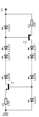

von Helmut L. (helmi1)
Warum baust du nicht eine Stromquelle mit einem Transistor auf. Da gib
es das Problem der Verfuegbarkeit nicht.

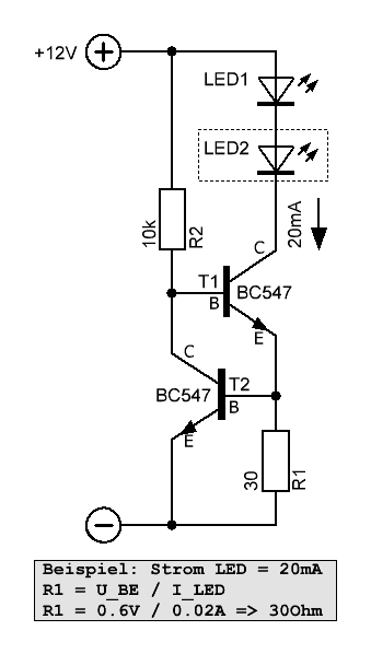

von tip (Gast)
Wie schon geschrieben wurde, einfach nur mit Transistoren.
von Dietrich L. (dietrichl)
Statt T2 kann man auch 2 Stück 1N4148 in Reihe zwischen Basis von T1 und
(-) nehmen. Ist allerdings ein Pin mehr :-((

von Christian J. (stormracer)
Danke noch mal für die ganzen Beiträge.
Ich werde es jetzt erstmal mit der Transistorlösung von Tip versuchen.
Die hat man ja noch herumliegen.
Vielen Dank
