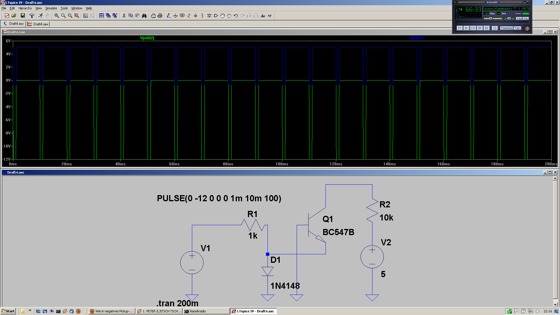

Gast #2332657
Der Transitor kommt mit der Basis an Masse, an den Emitter (evtl über
Vorwiderstand) das Signal, der Kollektor an einen µC-Eingang mit
aktiviertem Pullup. Wenn am Emitter ein Signal 0,6V negativer wie die
Basis anliegt, zieht er den Kollektor runter (Low am µC-Eingang).
mfG ingo

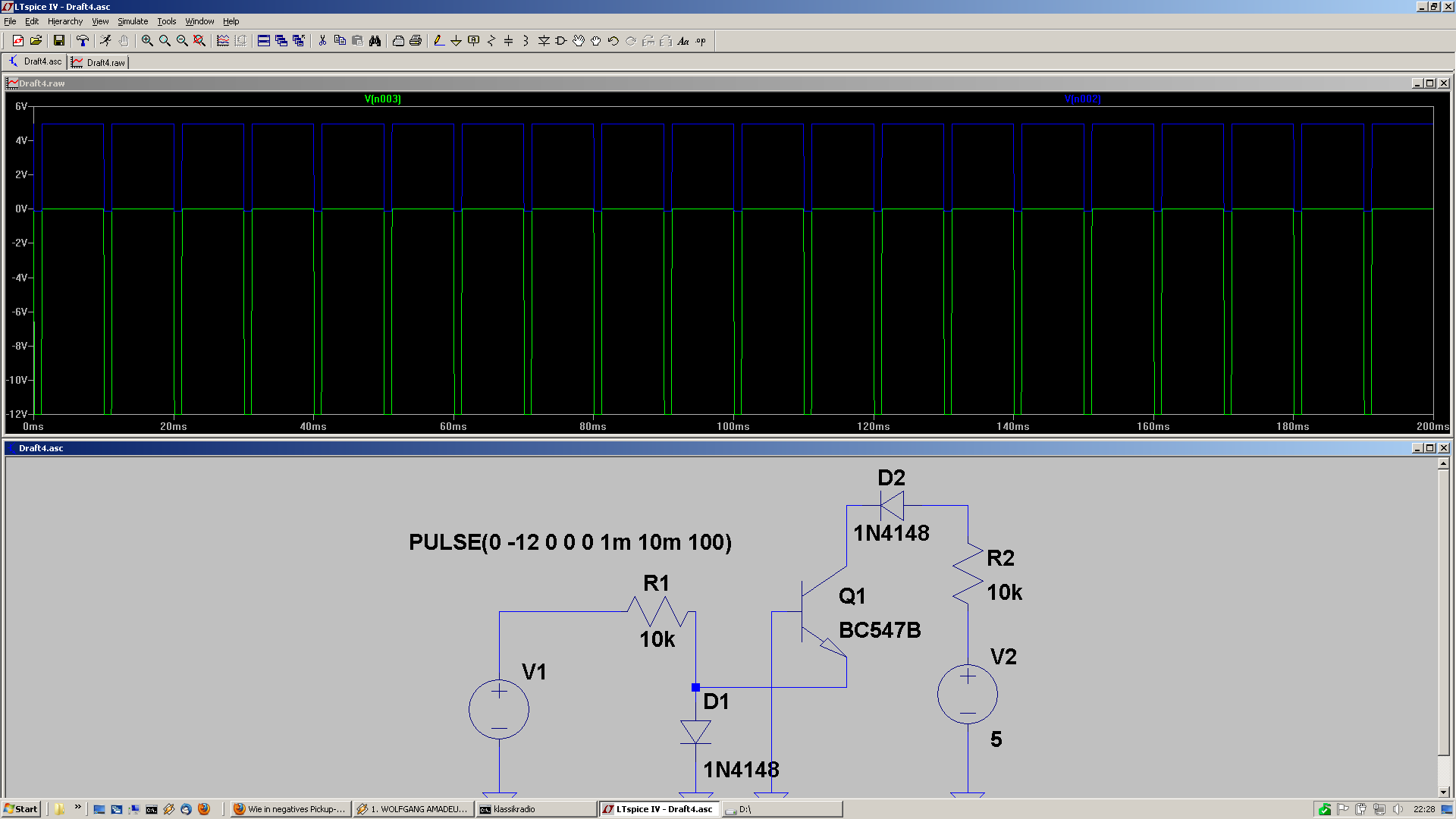

Gast #2332689
Corbius schrieb:
> Kann man die -0.6V sicherheitshalber nich ein bisschen erhöhen?
> Vielleicht zusätzlich eine Diode zwischen Basis und GND?
Dann würde der Wert ja noch negativer, aber hinter dem Kollektor geht
es.
Mit 2 Dioden in Reihe ist es mit Sicherheit nicht mehr negativ, der
Low-Pegel liegt dann bei 0,65V, also immer noch im grünen Bereich.
mfG ingo
Gast #2333560
Guten Tag
Ich habe hier die Schaltung für das auswerten des positiven Signals
gemacht. Laut LT-Spice funktioniert sie.
Das Einganssignal direkt an den Pickupsignal und ich habe ein TTL Signal
am Ausgang.
Ab zu zu möchte ich dann direkt am Zündkabel (kapazitiv) messen. Deshalb
habe ich hier den Eingang ziemlich hochohmig gemacht mit Zenerdiode
gegen Übersannung gesichert und schalte zuerst einen Mos-FET.
Jetzt möchte ich eben noch die Funktion mit den negativen Pick messen
direkt am Pickupsignal. Wenn ich die Schaltung von Ingo verwende dann
funktioniert dies sehr gut aber nicht wenn ich sie in meiner Schaltung
integriere da es die ganze Schaltung beeinfluss.

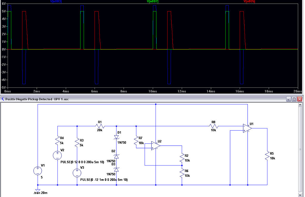

Gast #2333735
Hallo
Jetzt habe ich was mit OPVs versucht. Kenne micht nicht wirklch gut
damit aus.
Die Schaltung funktioniert auf LT-spice sehr gut.
Was haltet ihr davon?
Blau = Pickupsignal
Grün = Ausgang positiver Pick von OPV U2
Rot= Ausgang negativer Pick von OPV U1
Gruss
Corbius

Gast #2335233
Corbius schrieb:
> Sorry habe den Wald vor läuter Bäumen nicht gesheen.
> Ja auf dem Bild sind 2 Ausgänge im File ist es nur 1 Ausgang.
Entschuldigung - ich hatte den falschen File angehängt. Ich wollte dir
das Abzeichnen eigentlich ersparen ...
Corbius schrieb:
> Bin immer noch offen zur Kritik meiner Schaltung. Völlig unbrauchbar ?
U2 sollte den positiven Impuls detektieren können. Er ist einfach als
Verstärker mit Faktor 2 ausgelegt und lebt von der Übersteuerung. Nicht
so toll.
U1 ist als Komparator beschaltet, der bei GND seine Schwelle hat. für
einen Operationsverstärker auch nicht so toll, denn der wird dann
schnarchlangsam.
Abgesehen davon, dass hier immer eine kleine Hysterese sinnvoll wäre,
kann er real den negativen Impuls nicht detektieren, der liegt nämlich
außerhalb des Versorgungsbereichs. Hättest du zur Simulation einen
realen OPA genommen, wäre es dir aufgefallen. Du bräuchtest also eine
zusätzliche negative Versorgungsspannung.
Wenn schon mit integrierten Bausteinen, dann mit zwei Komparatoren. Das
Eingangssignal müsste dann angehoben werden - idealerweise auf die halbe
Betriebsspannung. Das könnte z.B. mit einem geeigneten Pullup zwischen
R1 und R8 erfolgen.
