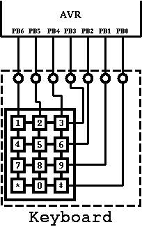

So da bin ich nochmal - Grüß dich Peter, da ist ja quasi der direkt
Ansprech Partner ;).
Wie du schon gelesen hattest wollte ich deine Routine mal für den AVR
umstricken, weil ich eine 4x5 Tastatur habe.
Meinen Code habe ich hier mal angehangen es läuft noch nicht wirklich.
Wahrscheinlich habe ich es doch noch nicht ganz verstanden. Ich
erläutere mal wie ich die Hardeware aufgebaut habe und wie ich die
Software verstanden habe.
Meine Taster habe ich ähnlich dem Bild angeschlossen:
Meine Columns gehen an: PB0 bis PB3
Meine ROWs gehen an: PC0 bis PC4 + je einen 470 OHM widerstand
So in der Software selbst setzte ich PORTB auf Eingang und schalte die
Pullups ein, so sollte ein kein Taster gedrückt ist immer ein High
eingelesen werden.
in der GetKey Funktion wird passiert dann folgendes:
in dem Array ROW sind die Bitmuster der einzelnen Reihen abgelegt.
Dann kommt die for-scheife in der alle 5 Reihen durchgegangen wird.
dafür werden alle Ausgänge auf High gelegt und ein Ausgang auf Low.
Dann kommen erstmal 2x "NOP" damit die Ausgänge sicher auf LOW gehen.
Dadurch könnte ich wenn in dieser Reihe ein Taster gedrückt wird ein LOW
einlesen.
Und dann kommt die Auswertung von der Routine - aber die habe ich noch
nicht so ganz verstanden.
Stimmt das denn erstmal soweit ?

Soo ich habe das nun mal alles etwas erweitert und etwas nachgedacht.
Ich hatte noch einen kleinen Fehler drin. Und zwar in der Auswahl der
ROW muss natürlich das DDR Register verändert werden und die momentan
auszulesende Reihe auf Ausgang und 0V gelegt werden.
Nur habe ich nun noch folgendes Problem ich habe den folgenden Code der
im anhang ist geflasht an PORTC hängen 8 LEDs, diese sollen mir die
key_nr mitteilen. Bei der LED Leiste wird mir eine '0010 1011' dezimal
43 angezeigt.
Wenn ich nun die Taste 1 Drücke dann sehe ich eine '00101010' also eine
dezimal 42. Das 8te bit toggelt bei jedem Tastendruck.
Bei der Taste 2 sieht es dann wie folgt aus '00101001' eine dezimal 41.
also die Tasten stimmen schon bei den andern Tasten ist es halt genau so
bei der Taste 3 geht dann immer bit 0 und bit 1 aus wenn man sie drückt
Aber woher kommt dieser Offset zu anfang? der rest sollte ja eigentlich
so passen.
Vieleicht erbarmt sich ja nochmal jemand und kann über den code schauen.
vieleicht isset ja nur ein blöder fehler.
lieben gruß
Frank

#2334089
Frank schrieb:
> Da hab ich den Kommentar von PeDa
> in der Routine nicht verstanden "call with debouncing time
> (10..200msec)"
Das heißt das die GetKey-Funktion regelmäßig alle 10 bis 200msec
aufgerufen werden soll.
Frank schrieb:
> jo das habe ich auch schon öfters gesehn aber was passiert wenn der
> Kontakt bei den Tastern immer schlechter wird im Lauf der Jahre? dann
> ändert sich ja auch der Kontaktwiderstand der Taster ?
Wenn das der Fall ist, dann kannst Du die Tasten wegwerfen...

#2338462
Frank schrieb:
> Damit habe ich aber noch keine Entprellung der Taster realisiert oder ?!
Ich habe die Routine jetzt mir nicht ins letzte Detail angeschaut, aber
es wird ein Last-State gespeichert:
    last_keys[i] = column;        // for next debouncing
der jeweils überprüft wird:
        if( key == (last_keys[i] & mask) ){    // debouncing
Somit findet wohl ein Entprellen mit der Zeit statt, mit der die Routine
aufgerufen wird. D.h. solange 0 zurückkommt, ist nichts gedrückt, bzw.
nicht eindeutig/lang genug gedrückt.
Frank schrieb:
> sorry das ich mich erst jetzt melde aber ich lag die lezten 2 Tage flach
Hoffe, das es wieder besser geht und Dir obiges hilft.
Volkmar
