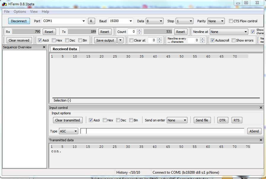

ich habe ein Problem mit dem UART des ALVIDI AT90CAN128-16AU Board.
Ich kann Daten an den Controller richtig versenden, aber keine vom
Controller zum PC. Manchmal kommt etwas an, aber nur falsche Zeichen.
Ich kann zwar mit dem Oszilloskop auf der Senseleitung Signale sehen,
die sind jedoch sehr kurz. Ich hab mich im Datenblatt und anderen Foren
bei ähnlichen Problemen eingelesen und bin der Meinung, dass der UART
richtig
eingestellt ist.
Das ist der gesamte Code für den UART. Wenn ich ein Zeichen senden
möchte,
rufe ich nur die Funktion send_char('c'); auf.
Da das empfangen richtig funktioniert, müsste die Baudrate eigentlich
richtig sein.
Ich bin mit meinem Latein am Ende. Mit den LED's auf dem Board konnte
ich sehen, dass die Funktion send_char(); vollständig abgearbeitet wird.

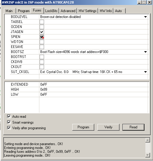

von MWS (Gast)
So ein Verhalten wäre erklärlich, wenn nach dem send_char() ein sleep
käme. Und im Falle daß ein Bootlader installiert ist, wäre es sicher
besser die Register beim Init nicht zu verodern. 19.2kB@16MHz ? Fuses
richtig gesetzt ?
von Jens (Gast)
Danke für die Antworten.
Ich arbeite mit einer Baufrate von 19200 bei einer Frequenz von 16MHz.
Im Hauptprogramm wird permanent abgefragt, ob ein Byte angekommen ist.
Ich frage dann nach den übertragenen Befehlen ab und setze bei Erfolg
eine LED. Ausserdem wird dann ein Pulsbreitenmuster an einem Ausgang
geändert. So weit
funktioniert alles. Bei einem Befehl soll allerdings eine Antwort
gesendet werden, die jedoch nicht ankommt.
Die Fuse-Bits hab ich im Anhang als Bild engehängt. Ich glaube bei dem
Board wird ein Bootloader verwendet, allerdings weiß ich nicht gut
darüber bescheid. Welche Register sollte ich denn nicht ändern?
@cskulkw: Ich habe es so ausprobiert:
while(!(UCSR0A & (1<<TXC0)));
UDR0 = i;
UCSR0A |= (1<<TXC0);
hat allerdings nicht geholfen. Das Programm läuft nicht weiter. Es
scheint als wäre das eine Endlosschleife.

von MWS (Gast)
Ändern schon, ich wollte nur darauf hinweisen, daß das hier:
  UCSR0B |= (1<<RXEN0)|(1<<TXEN0)|(1<<RXCIE0);
  UCSR0C |= (1<<UCSZ01)|(1<<UCSZ00);
bei einem Bootlader gefährlich ist, denn es bleiben vom BL ggf. gesetzte
Registerinhalte in UCSR0B/0C durch das "oder" erhalten.
Wenn man die Inhalte genau bestimmen möchte, dann würde man nur "=" ohne
"|" schreiben.

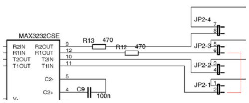

Ja, genau. Ein Loopback-Test. Ich fand 2 Schaltpläne, einmal mit
externen Ram, einmal ohne, bei beiden sind es aber R12/R13 470 Ohm, die
vom MAX auf die Jumper gehen, verbindet man diese an den Jumpern
miteinander, so müssen eingegebene Zeichen am Terminal erscheinen. Wenn
das nicht klappen würde, braucht man an der SW nicht groß weitersuchen.
Hab' mir die Fusesettings von oben nochmal angesehen, wenn Du nichts
verändert hast, dürftest Du sowieso keine Probleme mit dem Bootlader
bzw. mit Überresten davon bekommen, da der ausgeschaltet ist, BOOTRST =
1.
von Jens (Gast)
Die Fuse Bits sind genauso wie im Bild gesetzt.
Ich habe jetzt einfach die beiden Kabel RxD und TxD vom RS232-Kabel das
am PC angeschlossen ist kurzgeschlossen. Die abgesendeten Zeichen kamen
nicht an. Allerdings bin ich mir jetzt nicht sicher ob ich es richtig
gemacht habe.
Ich habe HTerm verwendet. Im Bild sind die Einstellungen zu sehen.
von MWS (Gast)
> gemacht habe.
Das Zusammenschließen oder die Benutzung von HTerm ?
Aber mir ist da auch ein faux-pas unterlaufen, sorr. Hab's gerade
gemerkt als ich die Zeichnung für Dich gemacht hab'. Nicht die
Widerstände untereinander verbinden, sondern so wie in der Zeichnung.
Konnte aber nix passieren, außer daß es halt nicht geht.
von Jens (Gast)
Ok dann hab ich es richtig gemacht. Da kam nichts am Terminal an.
von MWS (Gast)
Einstellungen HTerm alle ok ?
